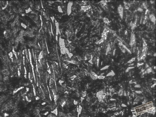

材料为20Cr,渗碳淬火后,由于心部硬度偏高,要求24~38HRC,实际测量为39~41HRC,采用800℃,保温1小时淬火返修。心部出现块状铁素体(应该属于未溶)及条状铁素体,心部硬度为39~41HRC,心部硬度基本没变化,询问条状的铁素体属于贝氏体吗 。
  另外和这批返修产品放置了几支实验品,取同样材质,同样规格的产品,但没有经过渗碳淬火,和返修产品一起做完以后发现心部大量未溶铁素体,并且心部硬度为30~34HRC之间,询问心部硬度为什么这么大的差异。

如果直径大,心部淬不透,出现未溶铁素体是正常的,

有效壁厚为2.5mm,降低到800℃,是刻意出现未溶铁素体来降低心部硬度,但做实验的工件与返修工件心部硬度差异为什么这么大
