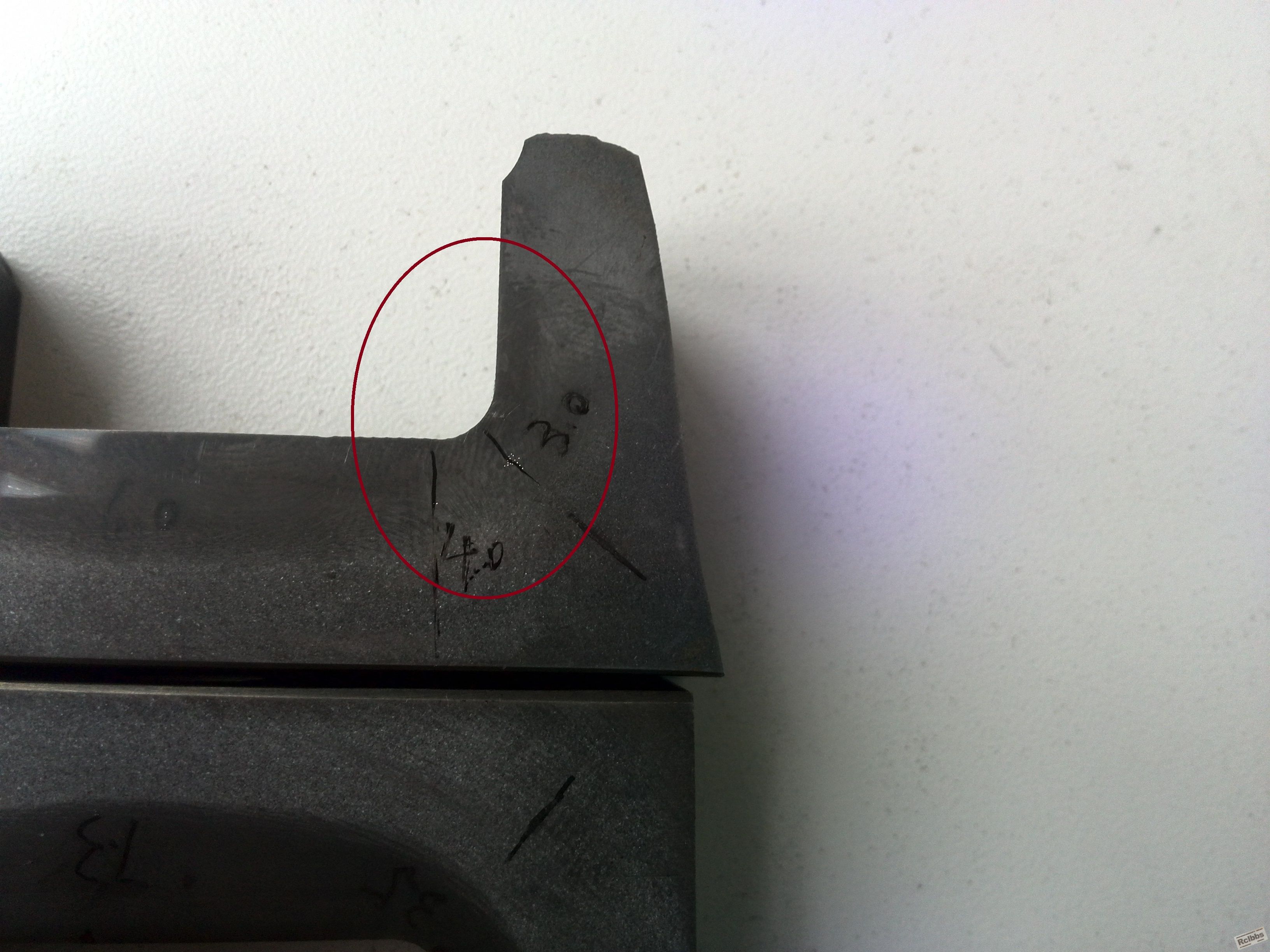

20140814_122646.jpg 各位老师,
现遇到一问题关于曲轴表面淬火方面的。
现发现一个轴颈一侧圆角及侧壁没办法作深,组织过渡区域异常大且抛光腐蚀后发现颜色较淡,
尝试增加加工功率,但是效果甚微,过渡区依然强大,有效层深几乎没有提升,
现有三点猜想:
一,能量投入不够,导致无法达到组织转变温度,使过渡区相对比较大
二,能量投入足够,但是由于轴颈侧壁肉较薄,能量传导迅速从而导致局部受载能量不够,组织无法正常转化,有效层深不过但过渡区较大
三,能量投入足够,但是由于冷却时无法正常。使内部温度无法降到正常范围内,理想状态自回火,硬度降低,过渡区增大。
各位老师,是否遇到这样的案例,

 楼主| 发表于 2014-12-3 19:22:58 | 显示全部楼层
材质是SAE1548的非调制钢
发表于 2015-1-6 09:03:58 | 显示全部楼层
线圈再设计过,可能是加热温度不够。

发表于 2015-1-7 09:04:01 | 显示全部楼层
建议更换较高频率的感应设备

发表于 2015-1-7 13:20:15 | 显示全部楼层
个人觉得问题出在感应圈的设计上
