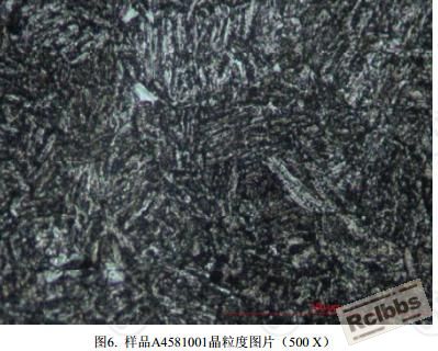

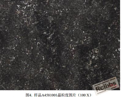

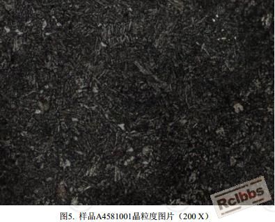

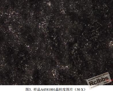

请教各位大侠:
   42CrMo材质,70*60*130mm料块,880℃正火,保温90min后出炉空冷,晶界不明显,请各位大侠看看为什么
本厂做不了,检测是发到外地做的
发表于 2014-8-16 00:09:50 | 显示全部楼层
你确定正火后就能看到晶粒???你这是用的什么方法,低合金钢不是一般用氧化法测晶粒度???
来自:Android客户端
签到天数: 153 天
发表于 2014-8-19 23:23:24 | 显示全部楼层
你确定要么这组织是正火后得到的??不是正火要么就是过腐蚀了
签到天数: 144 天
发表于 2014-8-20 08:14:31 | 显示全部楼层
你这是委托哪里做的正火晶粒度照片啊!制样完全失败……重新制样!
签到天数: 30 天
发表于 2014-8-21 10:21:37 | 显示全部楼层
看起来完全不像是正火的图片,你确定热处理没有做错,或者是试样也是正确的。
签到天数: 8 天
发表于 2014-8-21 16:59:10 | 显示全部楼层
冷却速度还要慢,有可能热处理冷却阶段有问题。
 楼主| 发表于 2014-8-23 13:55:28 | 显示全部楼层
 楼主| 发表于 2014-8-23 13:57:46 | 显示全部楼层
冷却速度还要慢?正火出炉后风冷行不行?
发表于 2014-9-11 10:41:42 | 显示全部楼层
这个感觉是调质组织:o:o:o
签到天数: 22 天
发表于 2014-9-12 14:17:52 | 显示全部楼层
晶粒还是比较明显的,只是由于晶粒较细而不容易分辨,还有部分屈氏体。
发表于 2014-9-18 15:38:38 | 显示全部楼层
42CrMo正火后正常,如想看到晶粒退火吧
签到天数: 294 天
发表于 2014-9-19 09:20:34 | 显示全部楼层
第一次看到这样的正火组织,是不是检测的时候弄错样品了?
发表于 2014-9-20 12:53:17 | 显示全部楼层
冷速过快。。不是正火,像是贝氏体
