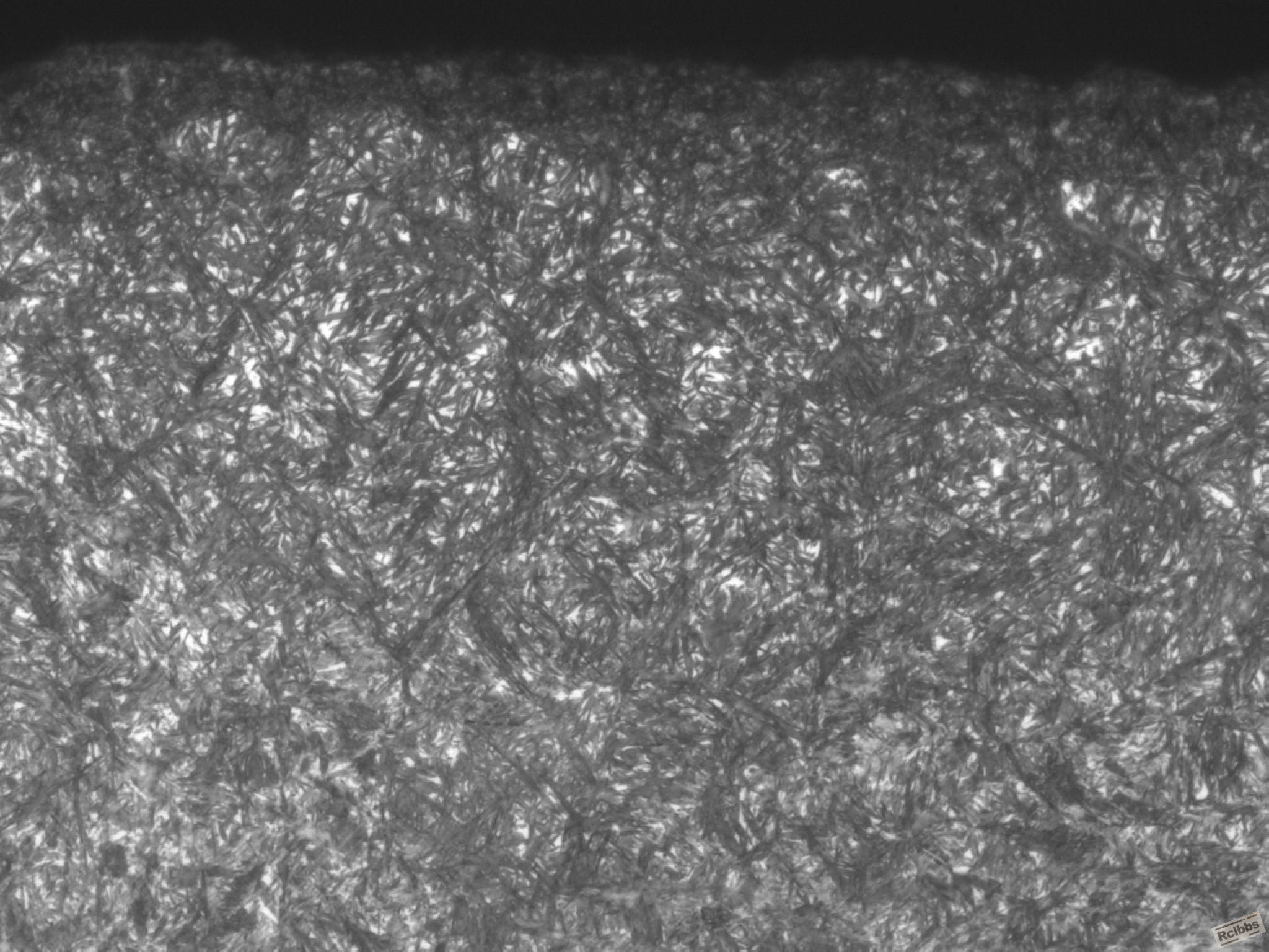

签到天数: 684 天
 楼主| 发表于 2014-8-28 14:07:34 | 显示全部楼层
cyj 发表于 2014-8-24 09:53
在没有判错的情况下这种现象也是完全有可能的。你假想一下,采用高温度与低碳势进行渗碳处理就有可能出现这 ...
