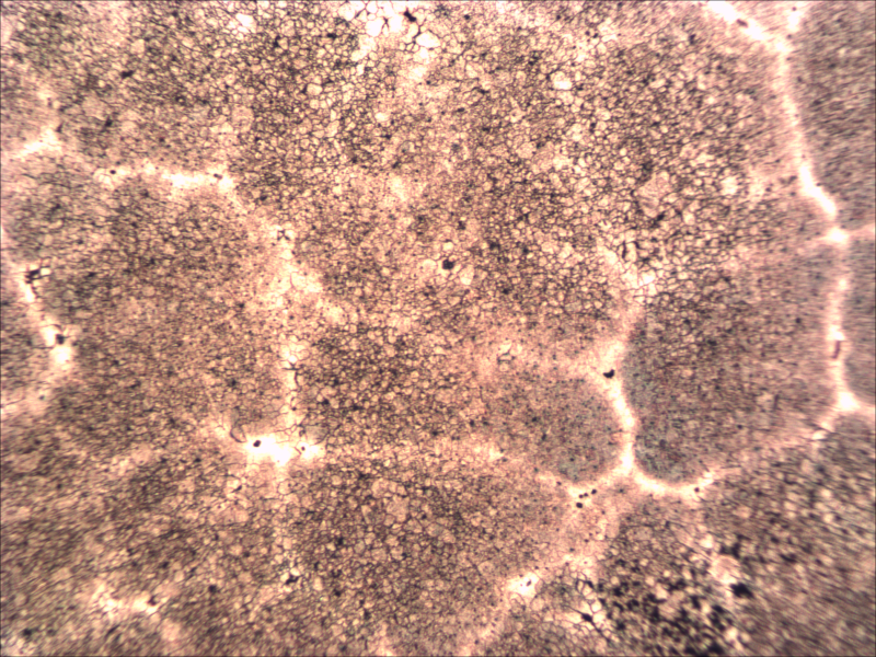

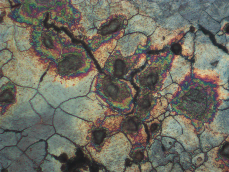

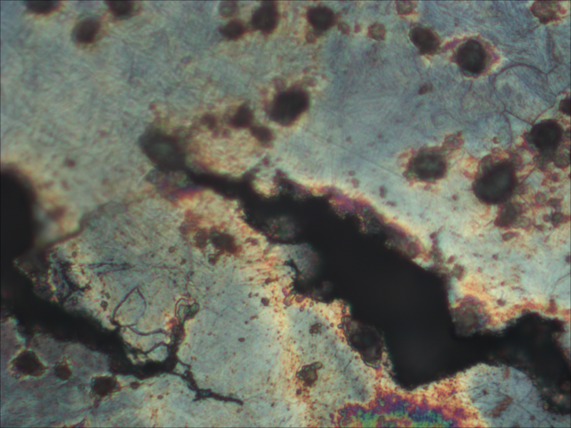

请高手分析分析做的怎么样,是不是腐蚀过了,还有白色网状组织是不是先共析铁素体。。在照片中看到了裂纹,应该是属于淬火裂纹吧。。。应该怎么防止呢。

个人认为,裂纹确实是淬火裂纹,不知道LZ试样规格,淬火温度太高了。
另:既然是氧化法显示晶粒度的话,沿晶分布的是氧化物……

发表于 2014-8-15 14:53:26 | 显示全部楼层
海生asdf 发表于 2014-8-15 14:44
试样尺寸10*10*15
来自:Android客户端
看来LZ是依据标准上保温1小时做的啊!个人建议,到温后保温30min足够了,可重新制作试样看下!!!
发表于 2014-8-15 14:57:49 | 显示全部楼层

只是我见识少,第一次看见这种程度的裂纹,感觉这材料是沿晶粉碎,已经不能用开裂来形容了~~

沿晶界裂纹,温度是不是高了啊,你的Cr,Mo含量是多少啊, 根据成分去确定温度吧

Cr是1.5 Mo是0.2

我一般都是用860℃………………
