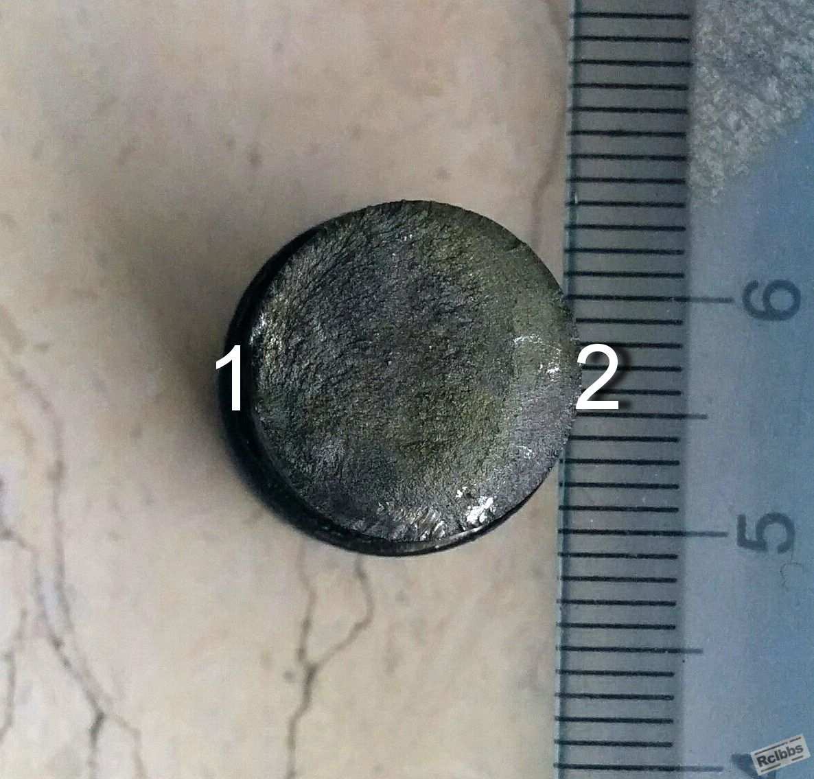

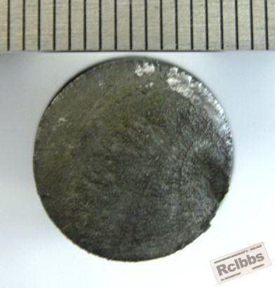

背景:长螺杆,呈类似悬臂状态安装于某设备上,伸出段受力,但不大。长途运输后发现断裂。硬度结果偏低较多(强度大概在4.8级,一般要求8.8级)。
请:根据宏观断口,判断源区和瞬断区位置;断裂类型(疲劳?单面弯曲还是旋转弯曲);是否存在应力集中;断裂应力大否?
谢谢了!!

看图片应该是由1往2断裂,应该不是旋转弯曲断裂。

表面缺陷  引起的       单面弯曲一起的

1.扫描电镜看看断口
2.延时断裂,有无白点、氢脆情况。
