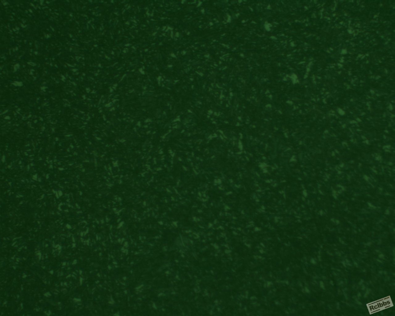

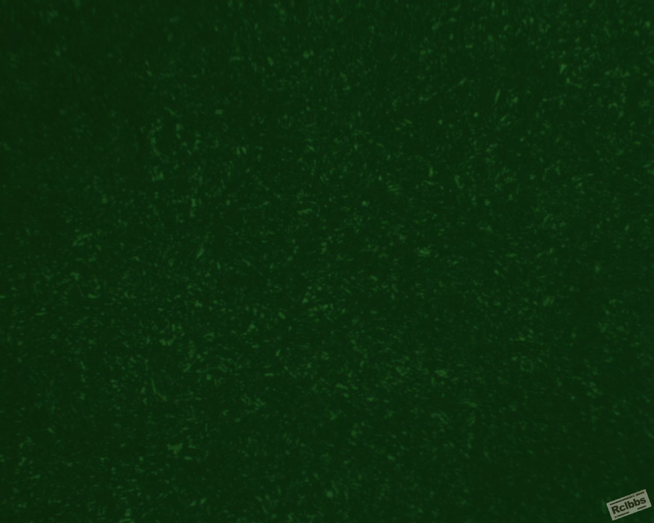

我是热处理新手做了几个G20Cr2NI4A渗碳加二次淬回火后的试样,请师傅们帮看看分析,组织级别如何评定等。谢谢
02渗碳
02渗碳
01渗碳
01渗碳

马氏体淬火3级,你可以参照标准JB1255

第二张图比第一张图要好些吧。楼主能说说热处理参数吗?

照片拍的不咋地,貌似有马氏体针了,先将金相图片弄好!

看不很清,但残奥不是很多。第一图残奥1-2级,第二图残奥1级吧。马氏体都较细。渗的不错(如果是500倍的话)!

金相照片做的太不清楚了吧

表层组织评3级别:):):):):):):):):):)
