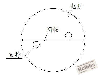

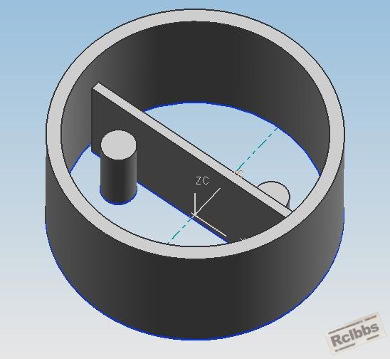

直径4m,深度2.5m的井式电炉,装长度3.8m,宽1.7m,厚150mm的工件,做调质处理,合理吗?如下图装炉
1772.jpg 平面
1771.jpg 立体

如果不考虑变形,咋样都行,如果有变形要求,这样很容易导致翘曲的!工装再做多一点,板类变形都是很厉害的!

有变形要求,最终余量是12mm的变形量,看着做了两块,有5-6mm的变形,主要是最终平面形变。
您觉得怎么样比较合理,炉子再大一点?还是不能用这样的炉子?

这样装炉好浪费啊,是否可以用箱式炉,或者直接大点的井式炉,可以多装点

一般像板类,吊装加热变形会更好,像这种靠的方式,很容易倾向一边。而且我看你好像将长边靠底,难道你们就没有深的井式炉吗,如果这样,直接放在托辊上加热会不会更好!
