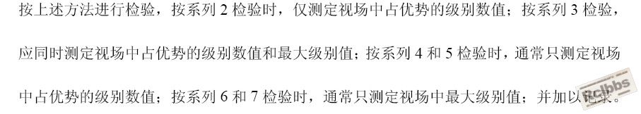

应该是对照sep1520图谱

最大级别就是最差视场,有一个视场发现不合格就可判定不合格。
占优势级别就是有一小部分组织较差可以忽略

SEP1520是国外各大轴承厂执行的退火组织及网、带、液析标准.
