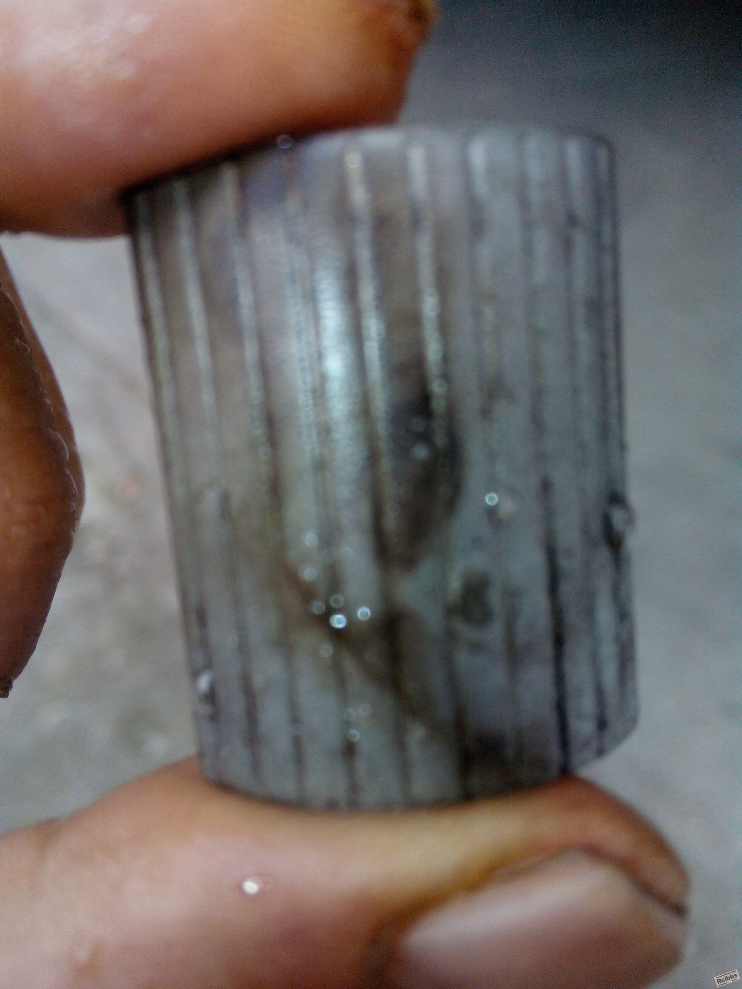

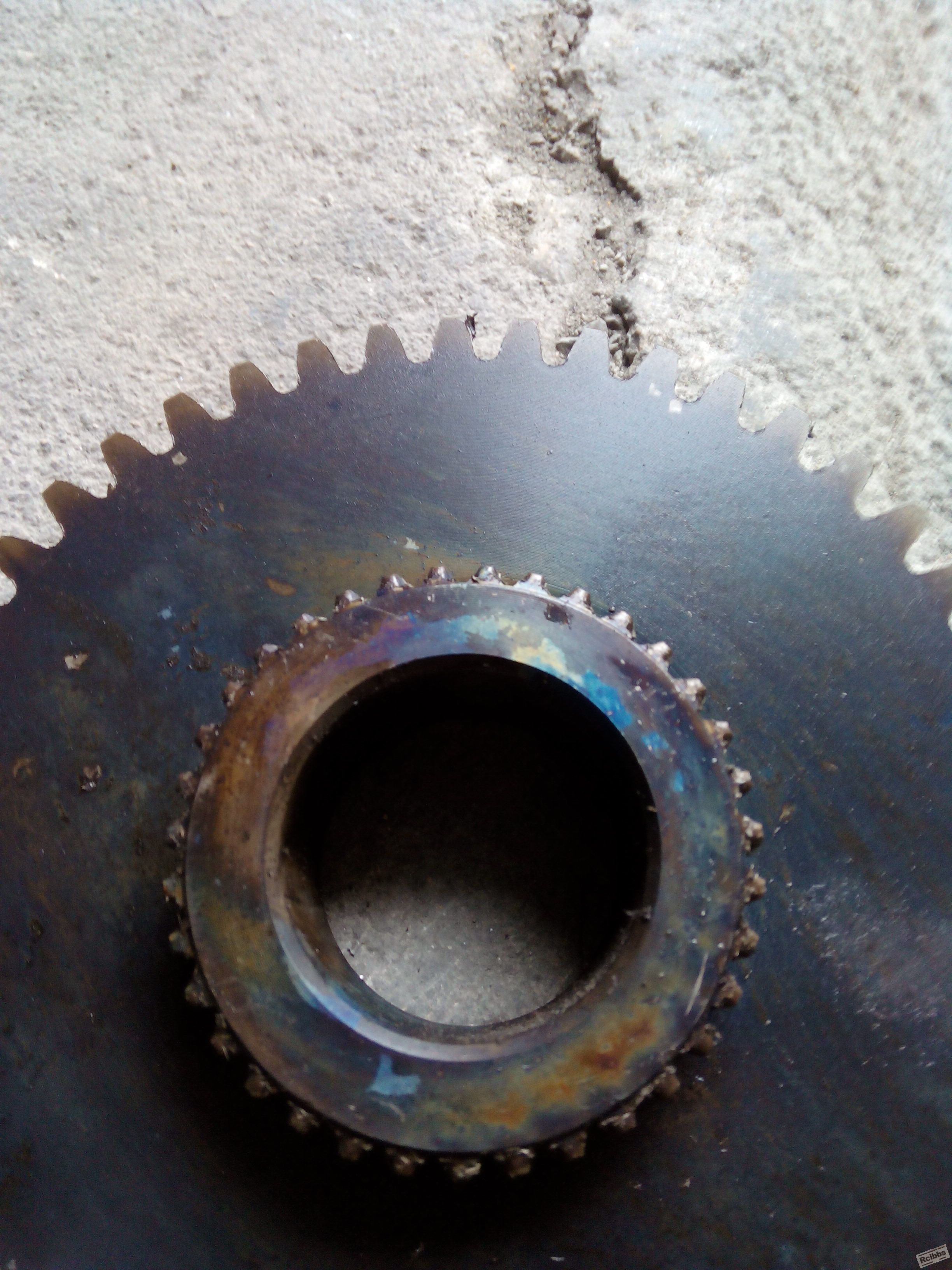

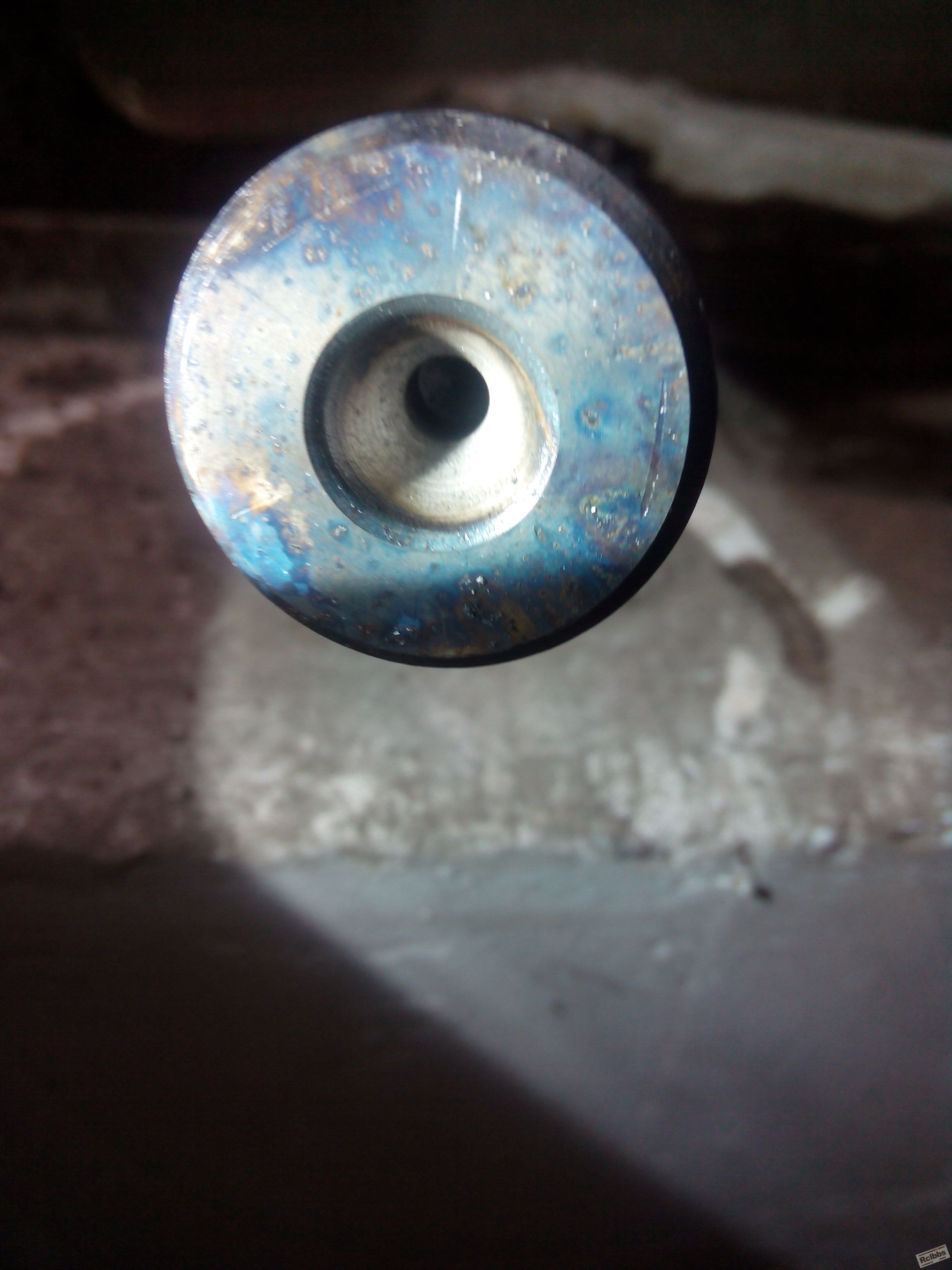

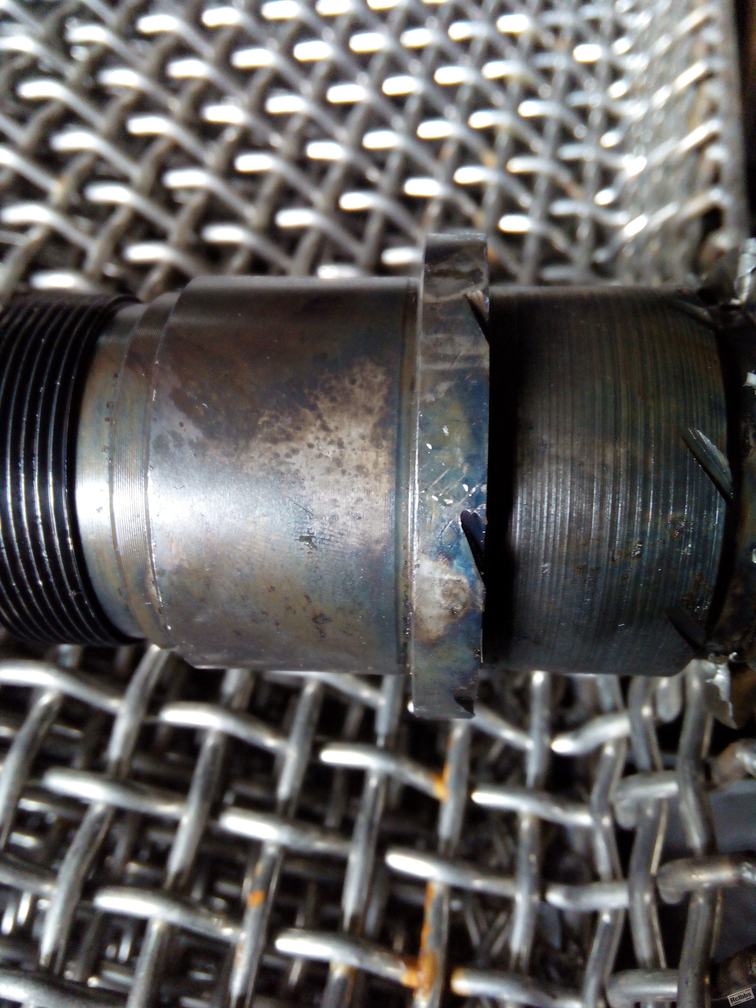

推盘炉淬火后的零件外观。哪些原因引起的?

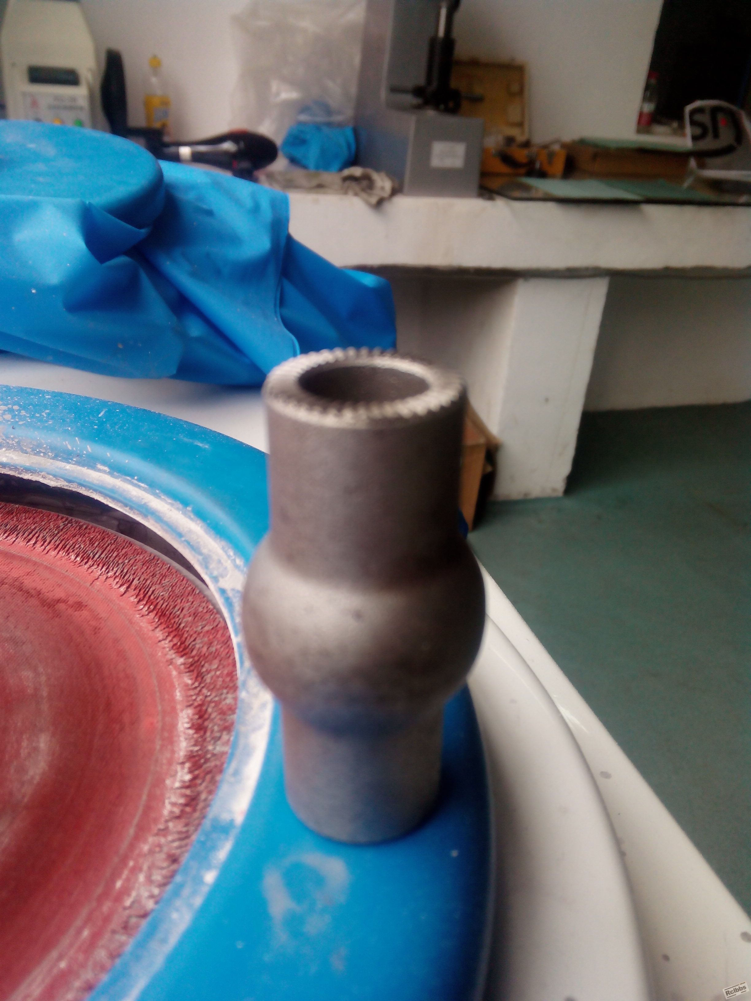

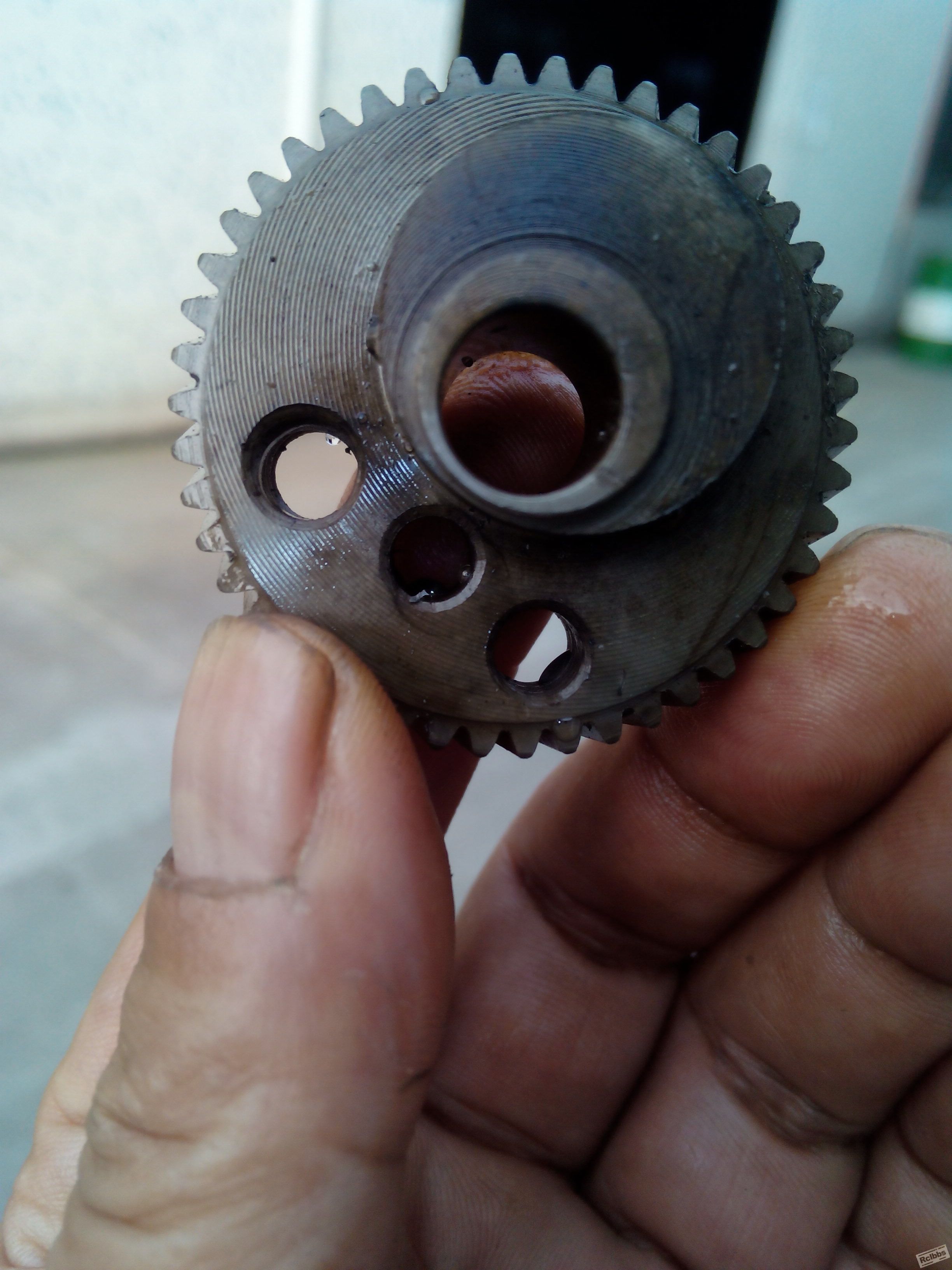

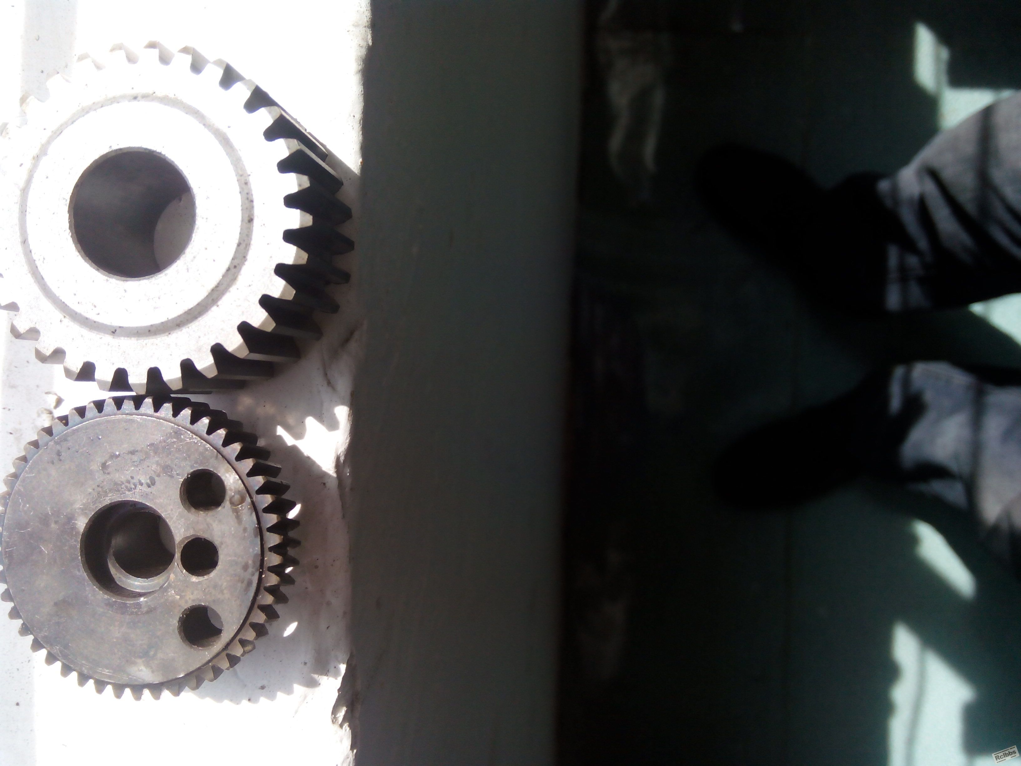

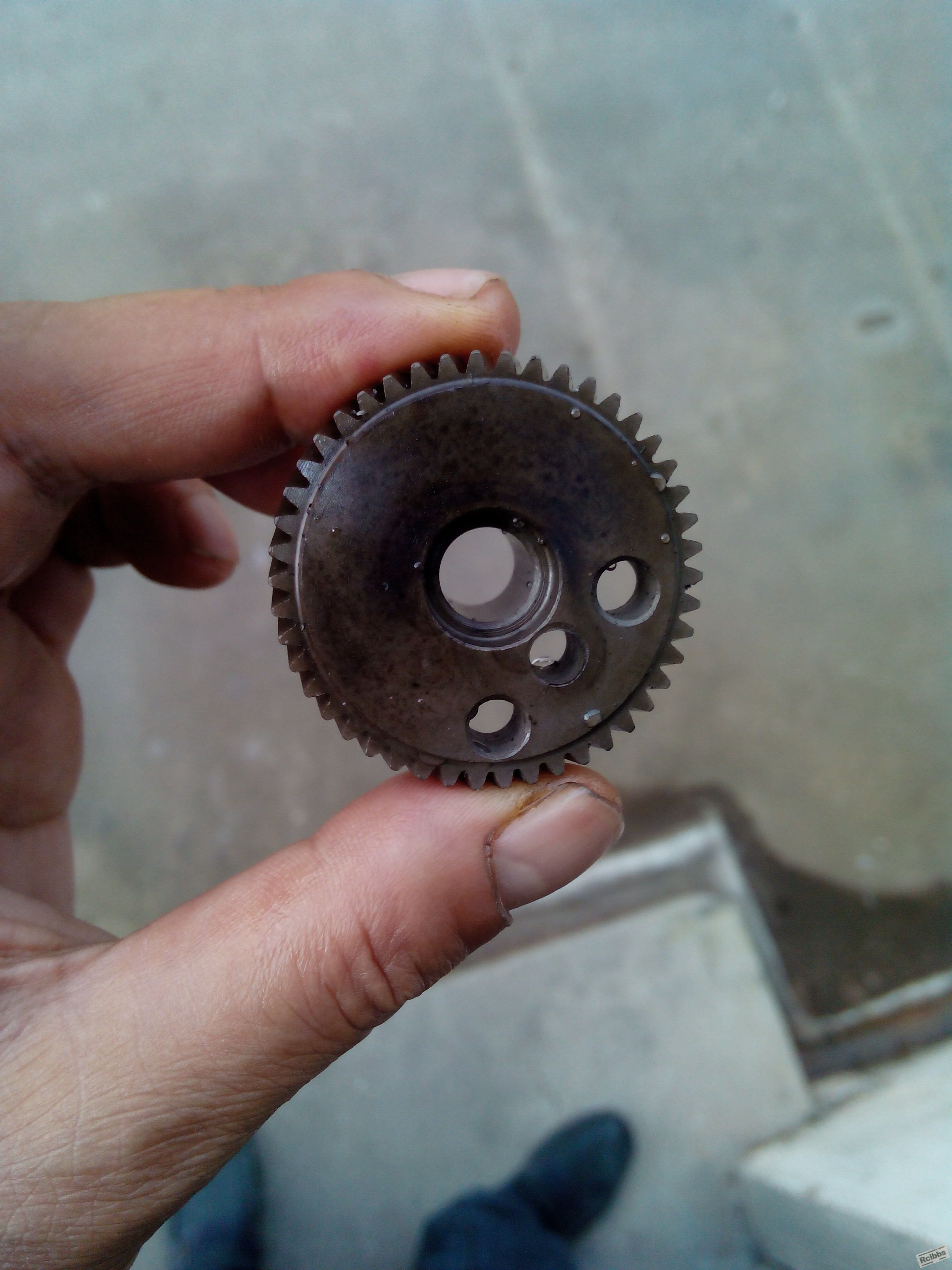

看看这种类型零件的外观,色斑问题可以改善吗?
我看是不太困难的。
 楼主| 发表于 2014-7-9 19:10:50 | 显示全部楼层

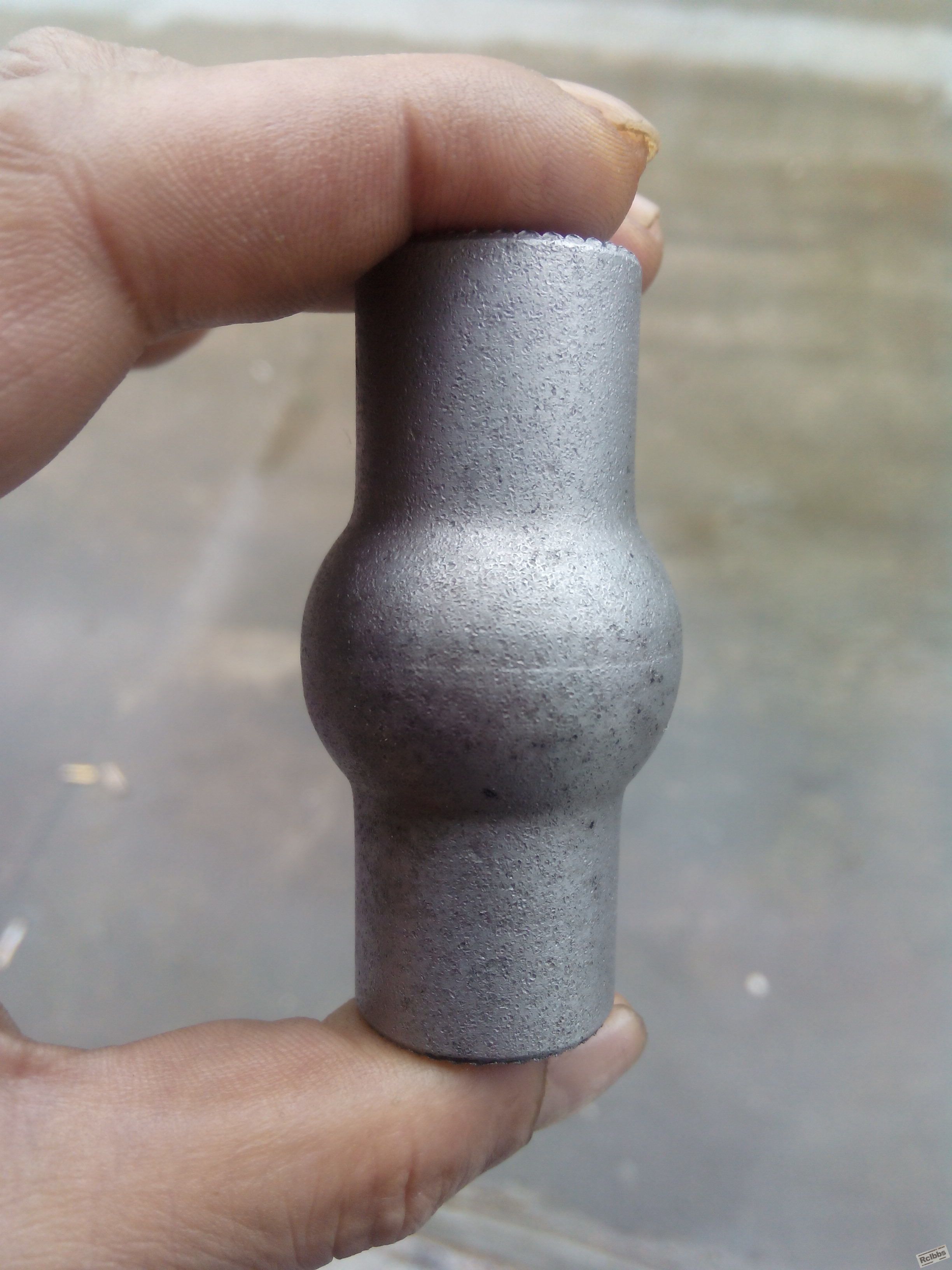

对比一下这两个零件,外观是不是已经有了根本性的变化。

我们之前在多用炉中渗碳淬火后的零件页出现过这种情况,后来查明原因是淬火油中混入了少量的水导致的……
签到天数: 6 天
发表于 2014-7-16 21:47:24 | 显示全部楼层
确定淬火油中含水导致,可从淬火油底部取出油样,进行加热,加热到100度时是否有爆破声或大量气泡应可定性的判定油中是否含水,具体含水量需要专用仪器进行测试。
