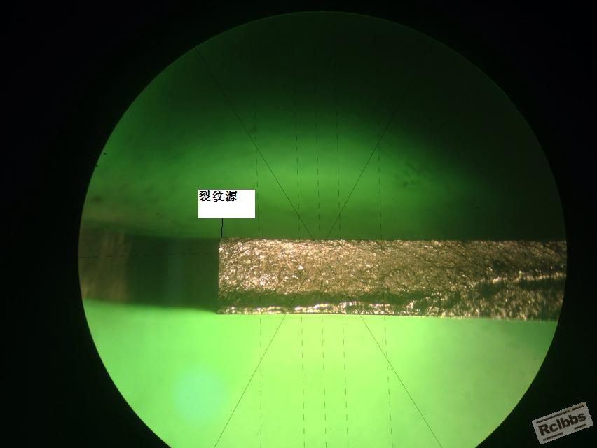

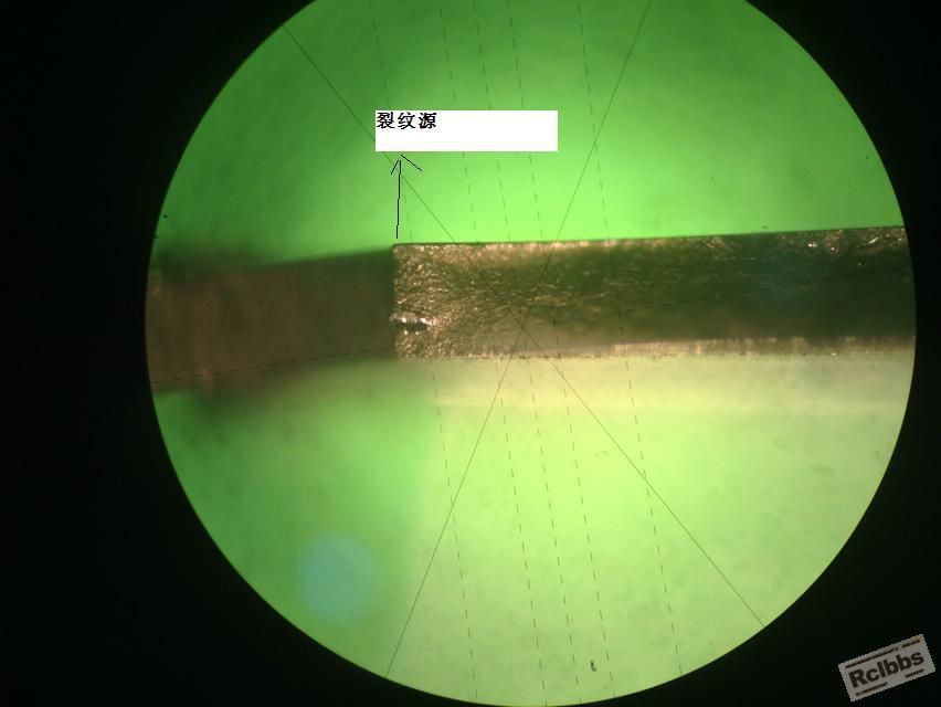

工件同时 受拉应力和扭转应力 用的时间不长就裂了 裂纹非常的直 笔直笔直的

第一,不知道整个工件是什么样。第二,不知道什么位置受拉力和扭转力。你让别人怎么帮你分析?

断掉的地方就是受拉应力和扭转应力,我只是想知道这样的断口是脆性的还是疲劳的断口
发表于 2014-7-10 16:08:24 | 显示全部楼层
应该是脆性为主,至少疲劳特征不明显。但是疲劳断裂有一个原则,就是只要断面上有疲劳条带就算,而细微的疲劳条带,没有扫描电镜是看不到的。
断口分析一般的要求是宏观、微观照片都有,否则能看出的线索太少了。

那脆性断口都是由什么原因产生的呢 ? 是不是热处理温度高了呢?

如果你怀疑热处理温度高导致,可以制样看下晶界是否存在过热、过烧现象

工艺过程不知道,断口细节照片和金相图片一张都没有,我也没办法分析唉。
