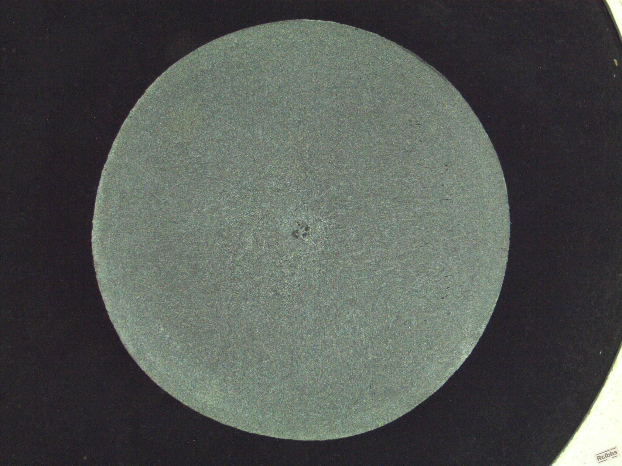

请大家帮忙看下下图低倍如何评定,有中心宿松
边缘黑点是评一般宿松还是斑点状偏析?

边缘点状偏析

中心是缩孔,边缘为疏松。

楼主请标明放大倍数,另外可局部给出一个中心放大图,边缘放大图,约50倍较好,初步推测中心是疏松,边缘是气孔。

疏松有点大了
