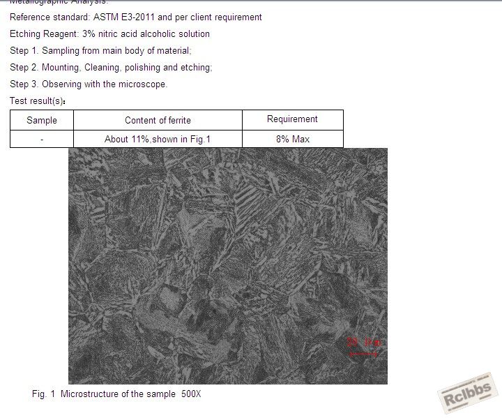

最近送检一个42CrMo调质的金相试样,要求是查看F含量。
疑问1、F含量检测的标准是什么,应该放大多少倍看合适?
疑问2、图片中F含量多少,实验室给出是11%?

 楼主| 发表于 2014-7-8 08:53:51 | 显示全部楼层
第一次居然没发上图片

我国一般参考标准是GB/T 13320,其中,组织的判定规定500倍。至于人家采用什么标准就不清楚啦。
发表于 2015-3-29 13:32:39 | 显示全部楼层
清晰最好啦   一般500倍比较清晰,但是没有代表性  要多取视场才行
