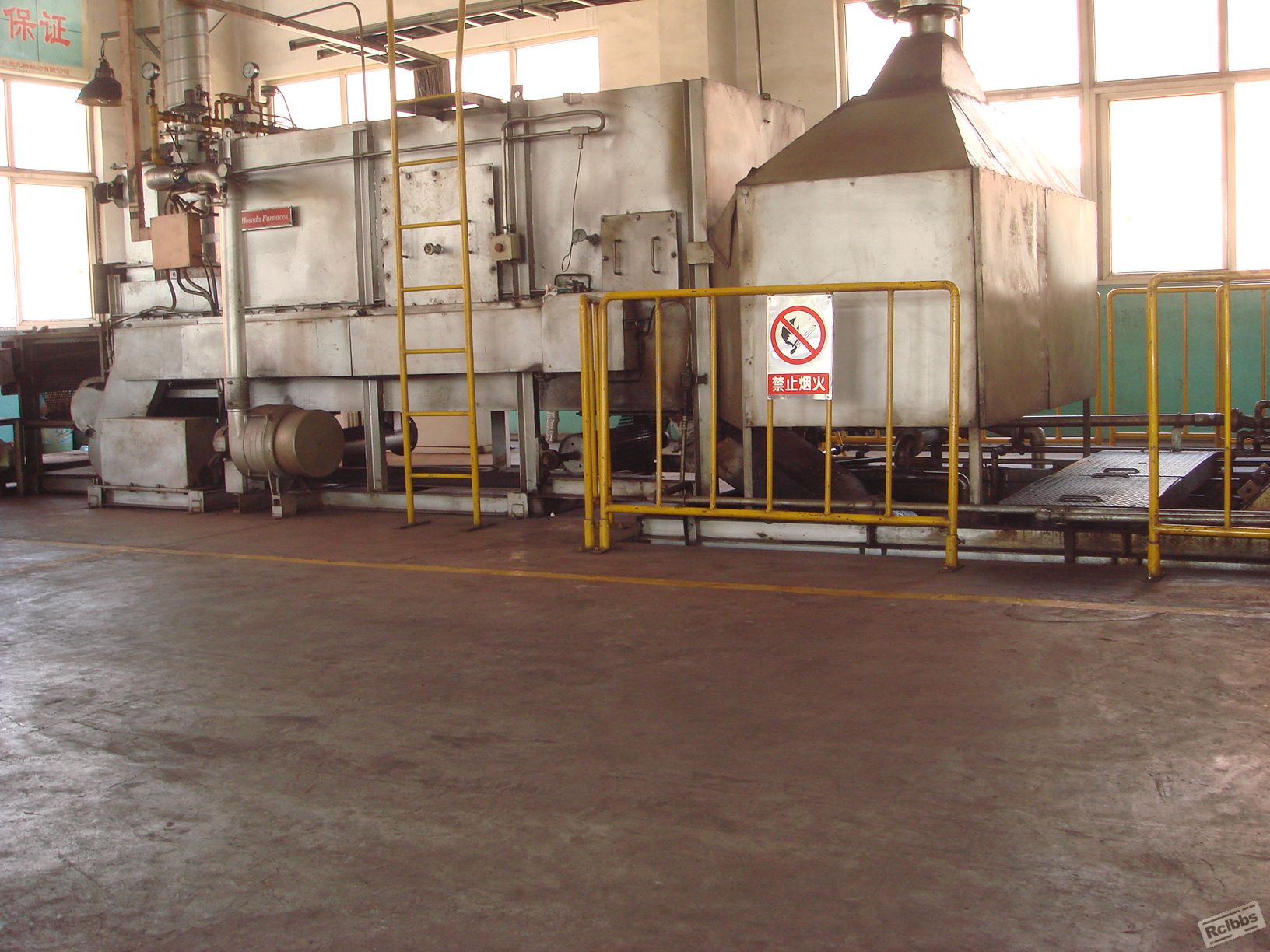

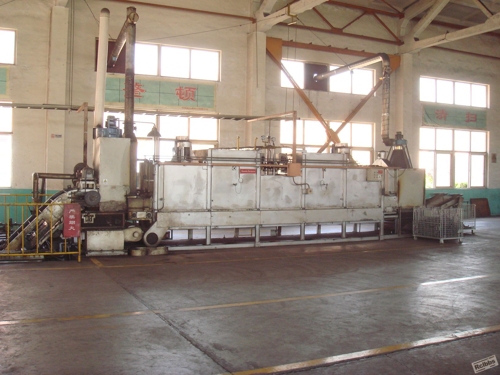

DSC02513.JPG DSC02524.JPG 简单实用的日本设备

非常好的热处理设备!
1.燃烧室设在炉子上部结构好,耐火纤维不易烧坏,升温快。
2.淬火炉的助然空气有没有预热?回火炉的油烟是被烧掉还是有部分被排掉?
3.回火炉系双循环系统,热效率高,PID控温可达±1℃。(大型回火炉一般都采用双循环或多循环,温度场均匀)

20年的日本设备,简单实用,无繁琐。

网带炉还是振底炉。。。。
签到天数: 25 天
 楼主| 发表于 2014-7-12 08:32:54 | 显示全部楼层
网带燃气炉,全纤维,升温快,
签到天数: 1671 天
发表于 2014-7-12 20:23:37 | 显示全部楼层
燃气炉都升温快

拍个照片。让大家分享。让大家把设备做到简单实用,不花里胡哨,不适用。
发表于 2014-8-13 23:14:51 | 显示全部楼层
全纤维燃气是很不成功的炉衬,只能做1KG以上的毛胚淬水溶剂低要求处理

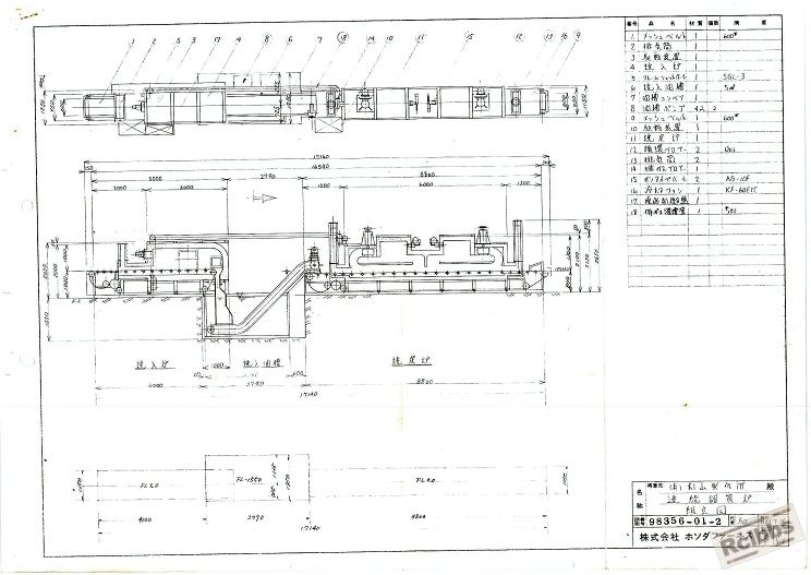

发表于 2014-8-23 00:04:32 | 显示全部楼层
:lol:lol
是这个图么?
签到天数: 25 天
 楼主| 发表于 2014-8-23 18:07:25 | 显示全部楼层
不错,正是这张图纸。
