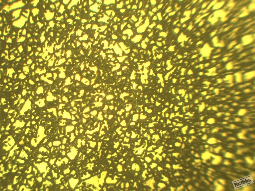

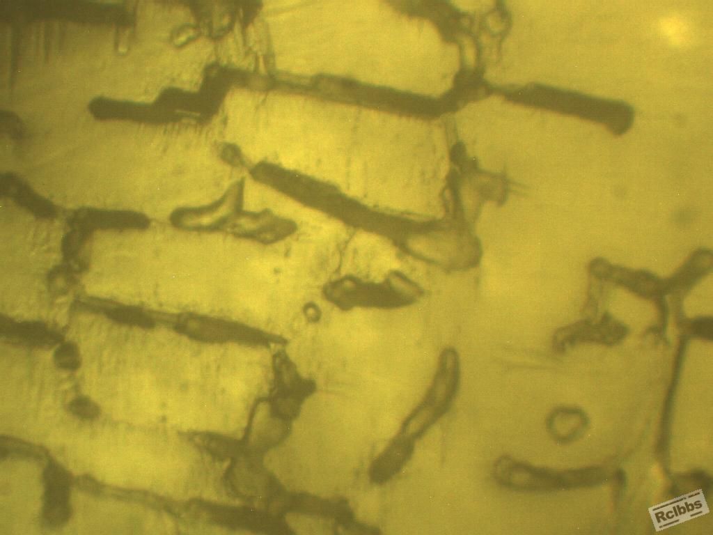

材料:8810
400倍视场
400倍视场
100倍视场
100倍视场
第一次制样,请大家指教
按GB/T4334-2008中A法做,不知合不合适,看出来的结果按A法能评几类

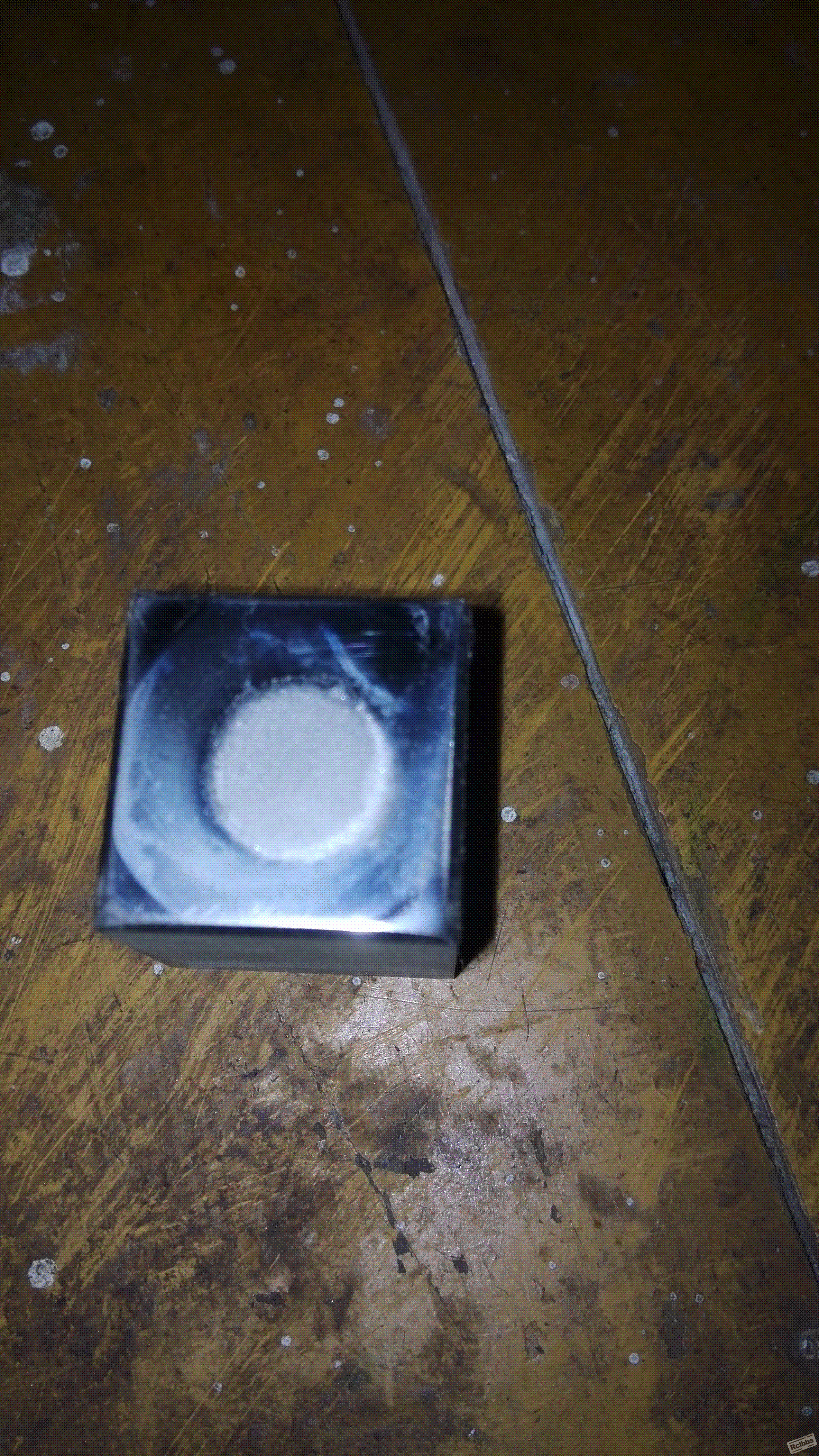

电解形态
电解形态

发表于 2014-7-3 08:10:23 | 显示全部楼层
3类

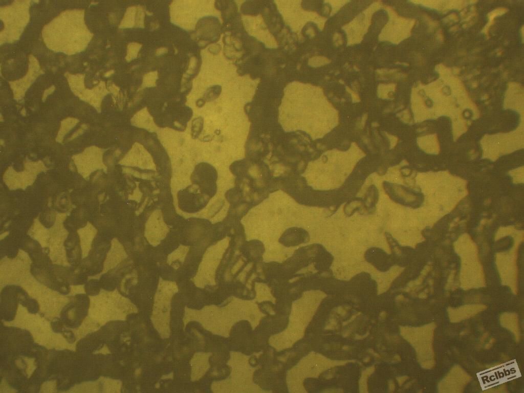

304材料 400X
304材料 400X
304材料,400倍,4334.1先做的筛选,你看评几类?三类?
签到天数: 107 天
发表于 2014-7-3 18:38:27 | 显示全部楼层
2类,但是从图片来看,我感觉你电解的有问题,你严格按照4334操作了吗。

我看下来感觉介于第二三类之间,所以请你指教。还想请问哪里不妥,我是按照标准做的啊
签到天数: 107 天
发表于 2014-7-3 22:00:18 | 显示全部楼层
给你个判定的方法,在任意一个奥氏体区开始画线,如果可以在不碰到腐蚀沟槽的情况下到达视场的边缘,判为2级。
我看你的照片质量有点差,而且晶界也没有出来,建议在制样上多下下功夫。

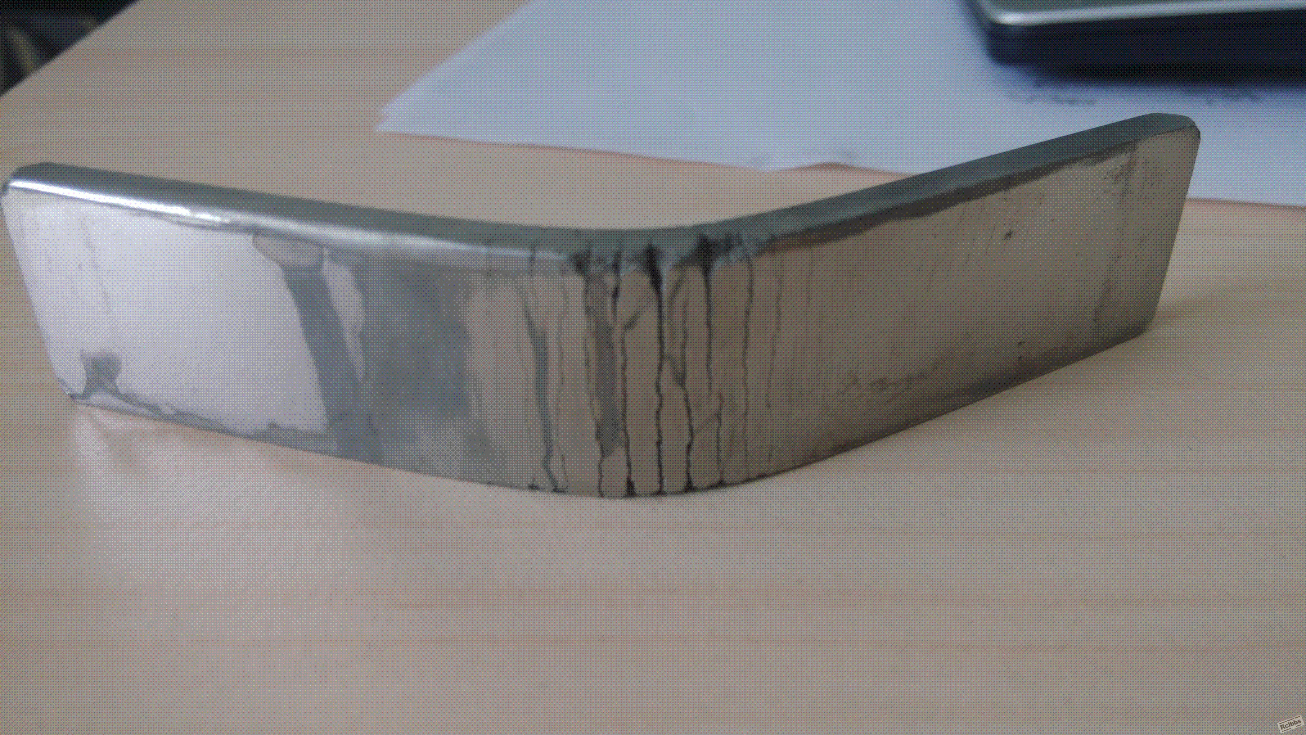

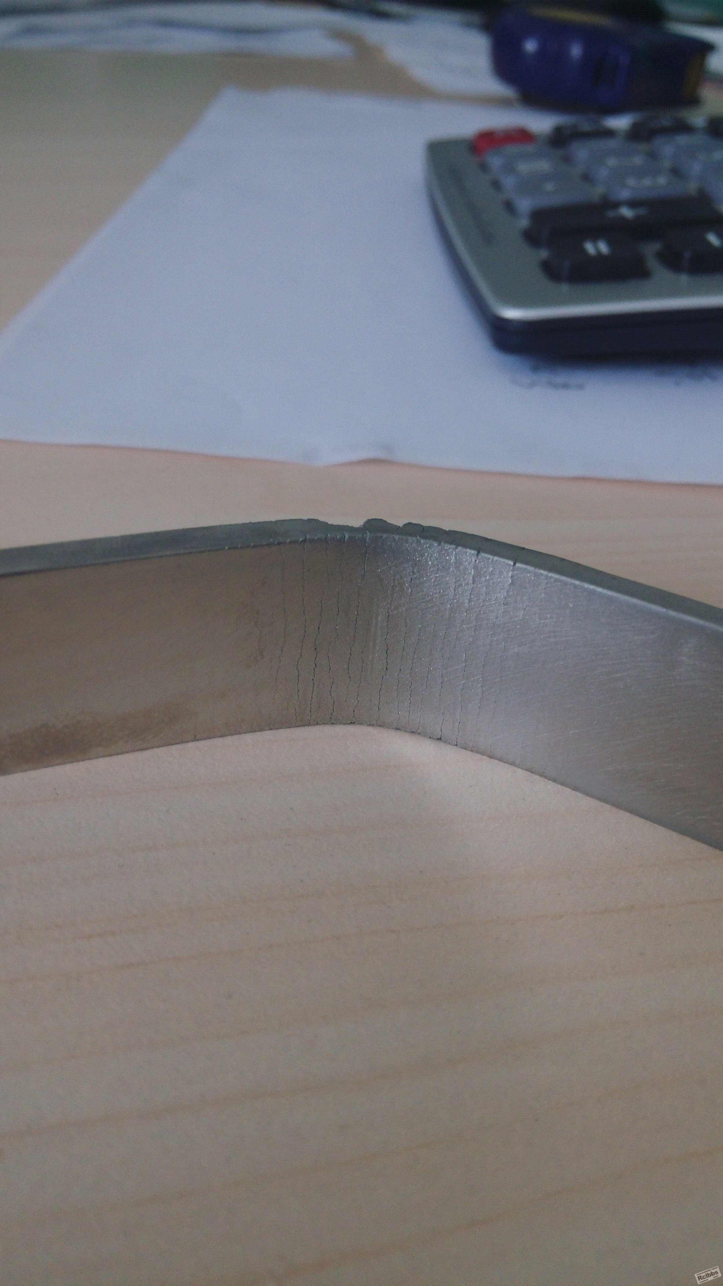

 楼主| 发表于 2014-7-8 20:34:08 | 显示全部楼层
按客户要求做4334.5E法,650x2敏化处理,弯曲80度开始开裂
利用电解的试样看下来晶粒有6级左右,不知道为什么E法做下来这么差
