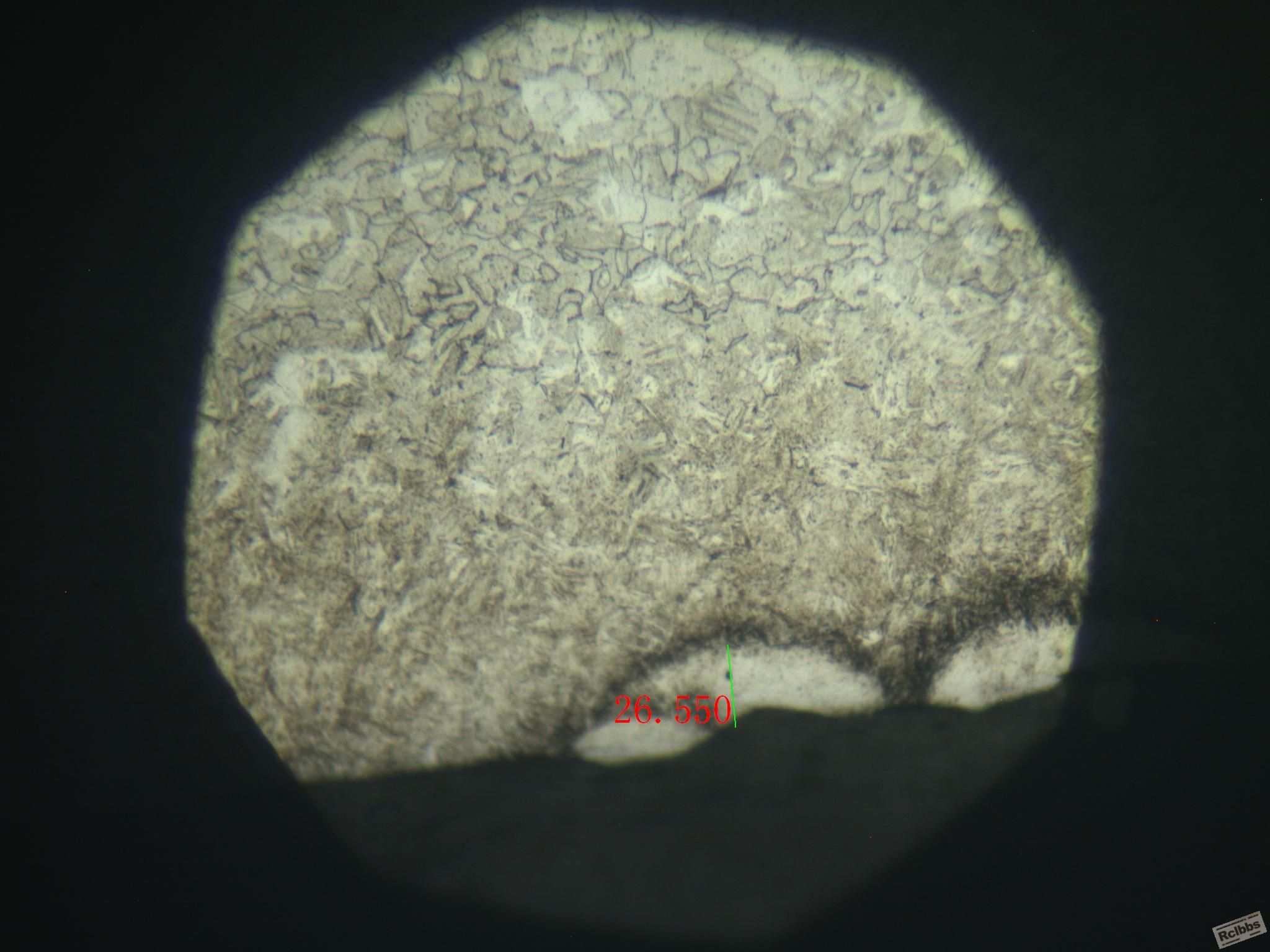

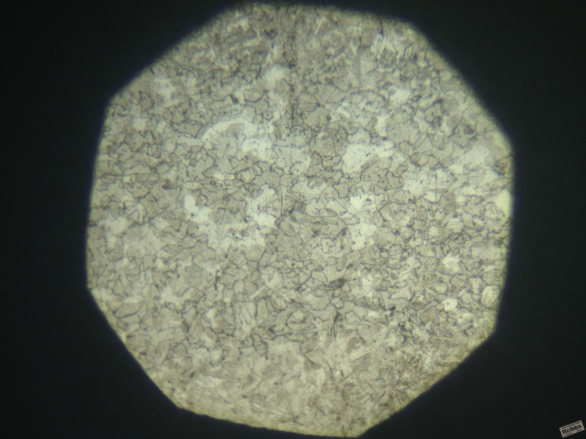

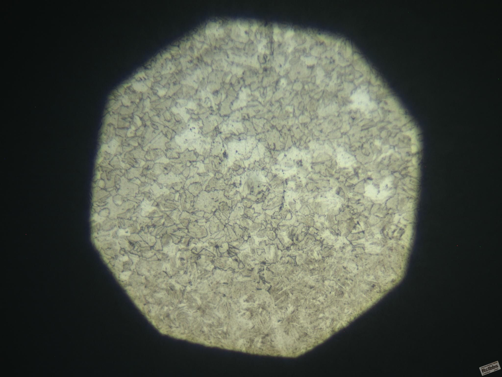

  这是滚针轴承(上面标记INA),HK3016原先买要20元一只,同一牌子同一规格换了一家只要9元。下图是冲压外圈和图片均为400倍。请教各位老师,第三张图是啥缺陷,如何产生的?

局部脱碳了。。。。。。。。。。
签到天数: 608 天
发表于 2014-6-29 08:42:50 | 显示全部楼层
类似点焊热影响区,楼主最好将实物照上传,数码微距拍摄即可。

 楼主| 发表于 2014-6-30 08:36:30 | 显示全部楼层
回楼上各位老师:
  试样重新打磨、抛光、腐蚀后,“缺陷”现象消除,怀疑是线切割导致。
