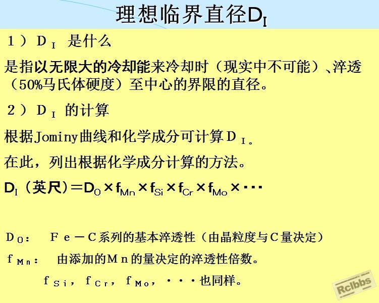

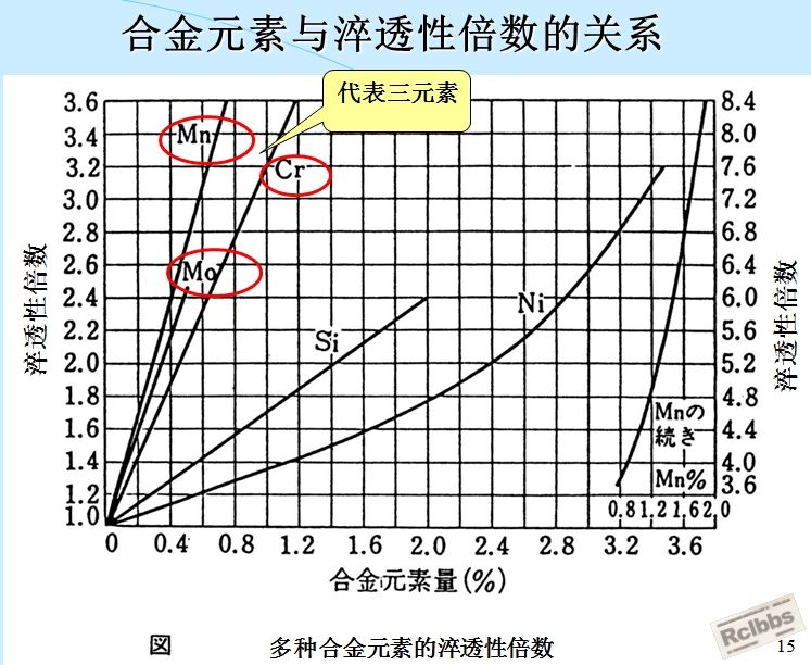

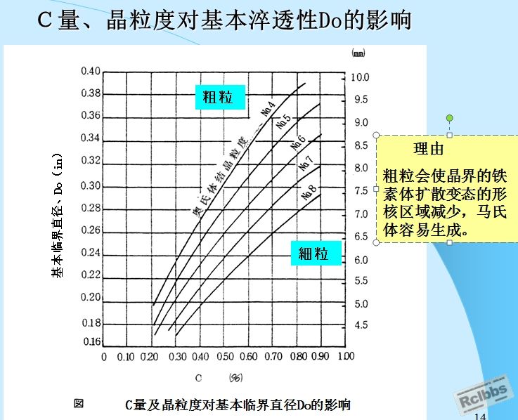

发表于 2014-6-30 14:20:05 | 显示全部楼层
[attachimg 搜狗截图14年06月30日1418_4.jpg 搜狗截图14年06月30日1417_3.jpg 搜狗截图14年06月30日1422_5.jpg
看图吧,仅供参考
签到天数: 498 天
发表于 2014-6-30 14:25:09 | 显示全部楼层
上图是来之不易的资料
