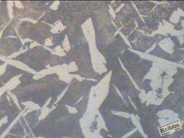

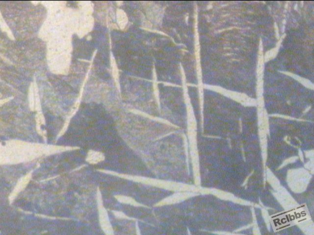

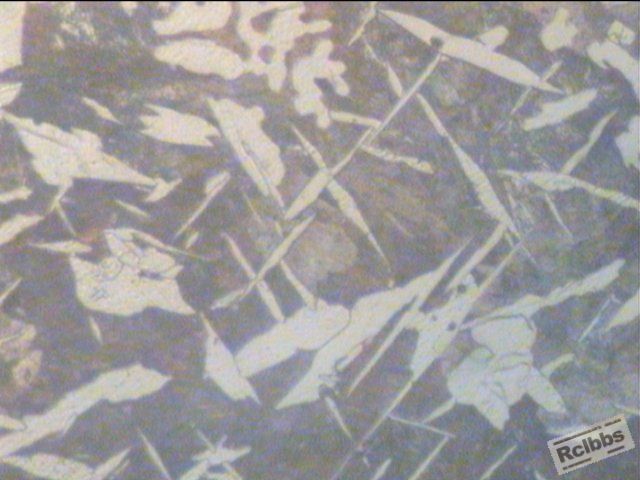

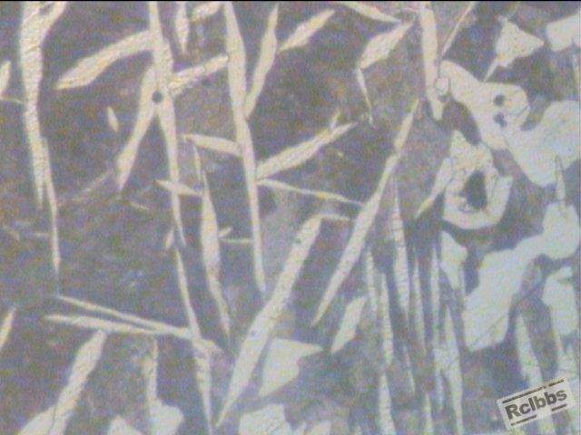

铸钢45#,整体正火处理,怎么我觉得这个处理不好,看铁素体都成魏氏组织状了,不知道我说的对不对!!大家帮我看看吧!谢谢,都是100倍的!!
100X
100X
100X
100X
100X
100X
100X
100X
签到天数: 30 天
 楼主| 发表于 2014-6-27 16:51:21 | 显示全部楼层
不知道的能评几级??
发表于 2014-6-27 18:17:51 | 显示全部楼层
这个不是魏氏组织吧?看着像是铸造状态
发表于 2014-6-27 20:02:27 | 显示全部楼层
  这里在100倍观察到铁素体呈针片状就是魏氏组织了。应该考虑到铸钢的材料永远比不上经过锻轧材料,铸钢组织形态受不确定因素影响很大,如果结晶过程冷却速度较快,液体和固体成分来不及均匀,固体中的成分会出现不均匀,树枝晶中成分也不均匀,产生晶内偏析。液态凝固后在高温段停留久或某阶段冷却慢造成晶粒长大形成粗晶最后产生魏氏组织。
  对性能要求很高的零件采用锻轧钢材料制作,如果采用铸钢的材料的话组织不能同锻轧钢相提并论。但是魏氏组织存在会对产品性能造成现实的影响,可以通过预先正火处理细化晶粒消除粗晶。
  图片显现的魏氏组织产生可能有两种:1.正火欠热铸态组织未转变;2.正火加热温度严重失控产品过热晶粒粗大导致魏氏组织形成。推测第1种可能性较大,应当以实地调查掌握的情况为准。
签到天数: 30 天
 楼主| 发表于 2014-6-28 07:42:16 | 显示全部楼层
ZX771 发表于 2014-6-27 20:02
这里在100倍观察到铁素体呈针片状就是魏氏组织了。应该考虑到铸钢的材料永远比不上经过锻轧材料,铸钢组 ...
你看看可以评几级!!
发表于 2014-6-28 10:50:28 | 显示全部楼层
?咹の若素ㄨ 发表于 2014-6-28 07:42
你看看可以评几级!!
   不知你说的按哪个标准评级,用GB/T13320评定的话靠不上级别,比最低的8级还差。
