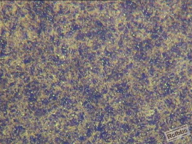

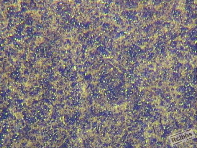

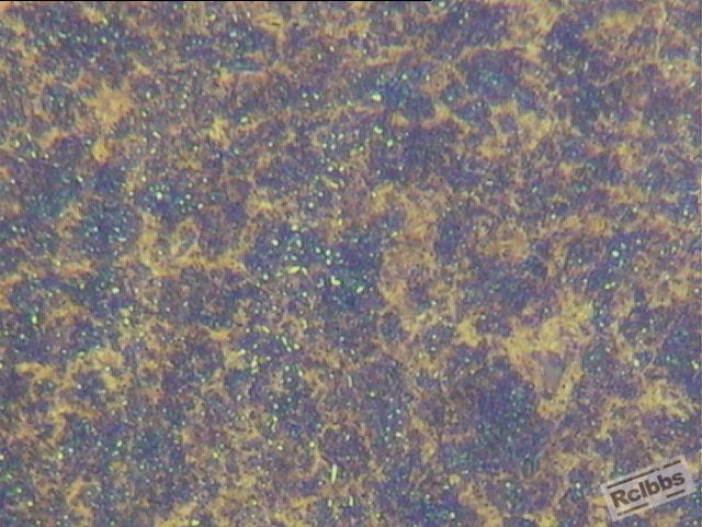

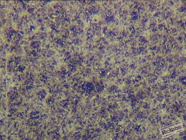

最近有一个客户让我们加工一批产品,产品型号是608/01,我们淬火回火之后拿过去后,他们说尺寸涨太多了。这个型号我们不是第一次做,觉得这个事情很奇怪,别的客户没有问题,他怎么提出这个问题。他回复说他别的热处理供应商做的608外圈尺寸可以做到不涨,他还给我们拿了几个样品过来,我觉得轴承钢淬火,尺寸一点不变不可能,多少会涨一点,我们平时在做的608外圈大概涨1~2丝,他拿过来的产品尺寸是0~1丝,我做了金相,大家一起看一下;
最后一张是浅腐蚀

由于发生组织转变,变形时必然的,可以摸索变形规律,考虑淬火前预变形,如内径减小1~2丝等。
 楼主| 发表于 2014-7-6 19:59:44 | 显示全部楼层
我们是外加工企业,不能要求企业这么多,只能从改变自己的工艺
