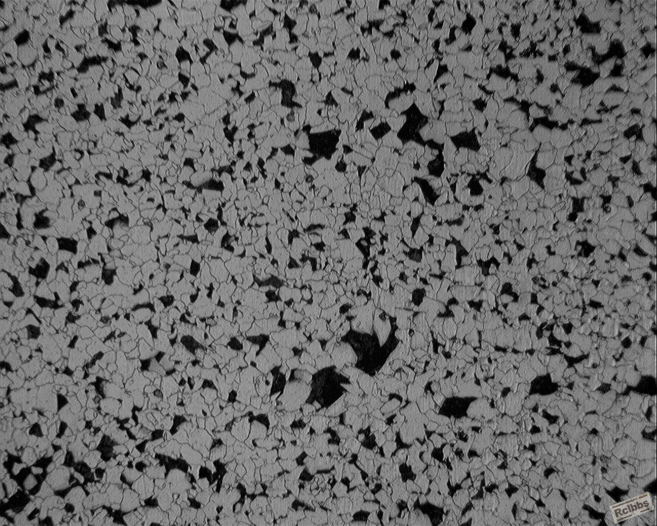

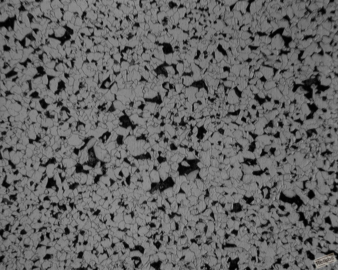

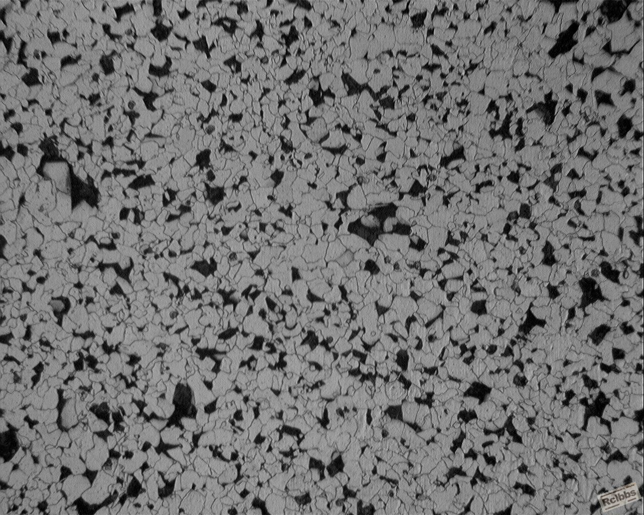

12Cr1MoV正火金相组织  化学成分符合NB/T47008-2010的标准,经980℃正火。720℃回火出现图中的金相组织。请各位专家前辈看看这是12Cr1MoV正常的正火组织吗。经热处理后性能满足标准上的要求。金相照片的放大倍数均为100倍
发表于 2014-6-21 18:11:34 | 显示全部楼层
  照片展示的组织铁素体晶粒细致,珠光体在铁素体之间均匀分布,没有其它异常组织出现。属于正火效果很好的金相组织。

组织很好,产品一定不错的!
