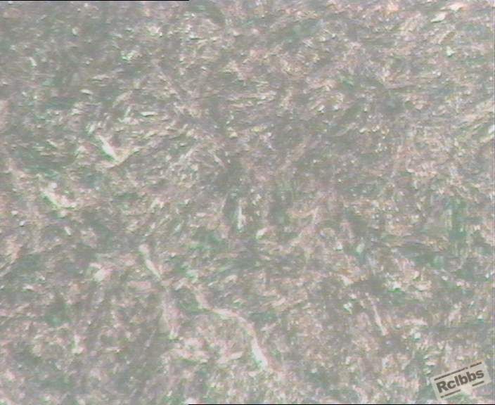

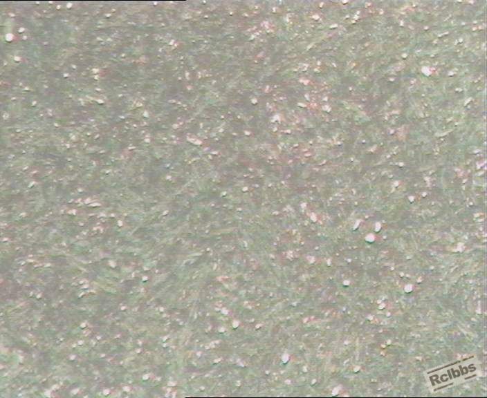

此为SK5,HRC61  不知道热处理工艺,帮忙分析下
此为SK5,HRC61  820度淬油    回火200。
怎么样才能达到上面的一张图片要求

哦,先试下,这是一个什么组织啊,第一张是不是也是油冷,还是盐浴,这能不能看出来啊

碳素工具钢要进行亚温淬火,即不完全奥氏体化的淬火,可以选择780-800度,介质根据你工件大小和硬度要求来选吧。

样品腐蚀的太深了,浅腐蚀,看看马氏体针,残奥等

淬火温度偏高了,适当控制加热温度和加热时间,确保淬火温度就可以了。上面一张组织的综合性能较下一张好。

亚温淬火、冷速过慢、回火不足

图片以中的碳化物比二中的,建议淬火温度降低~~

同意上面的师傅看法,试样腐蚀偏深。
