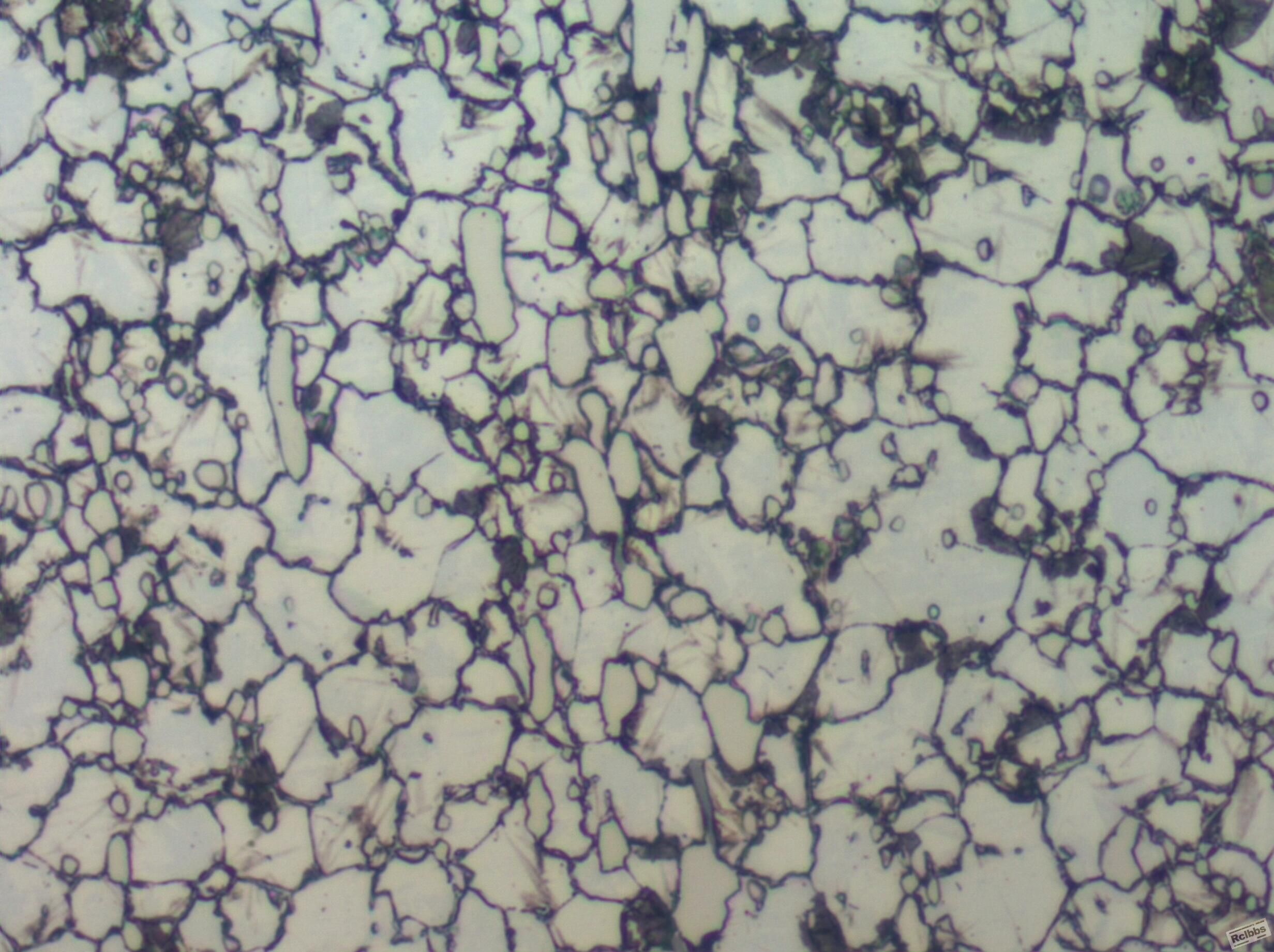

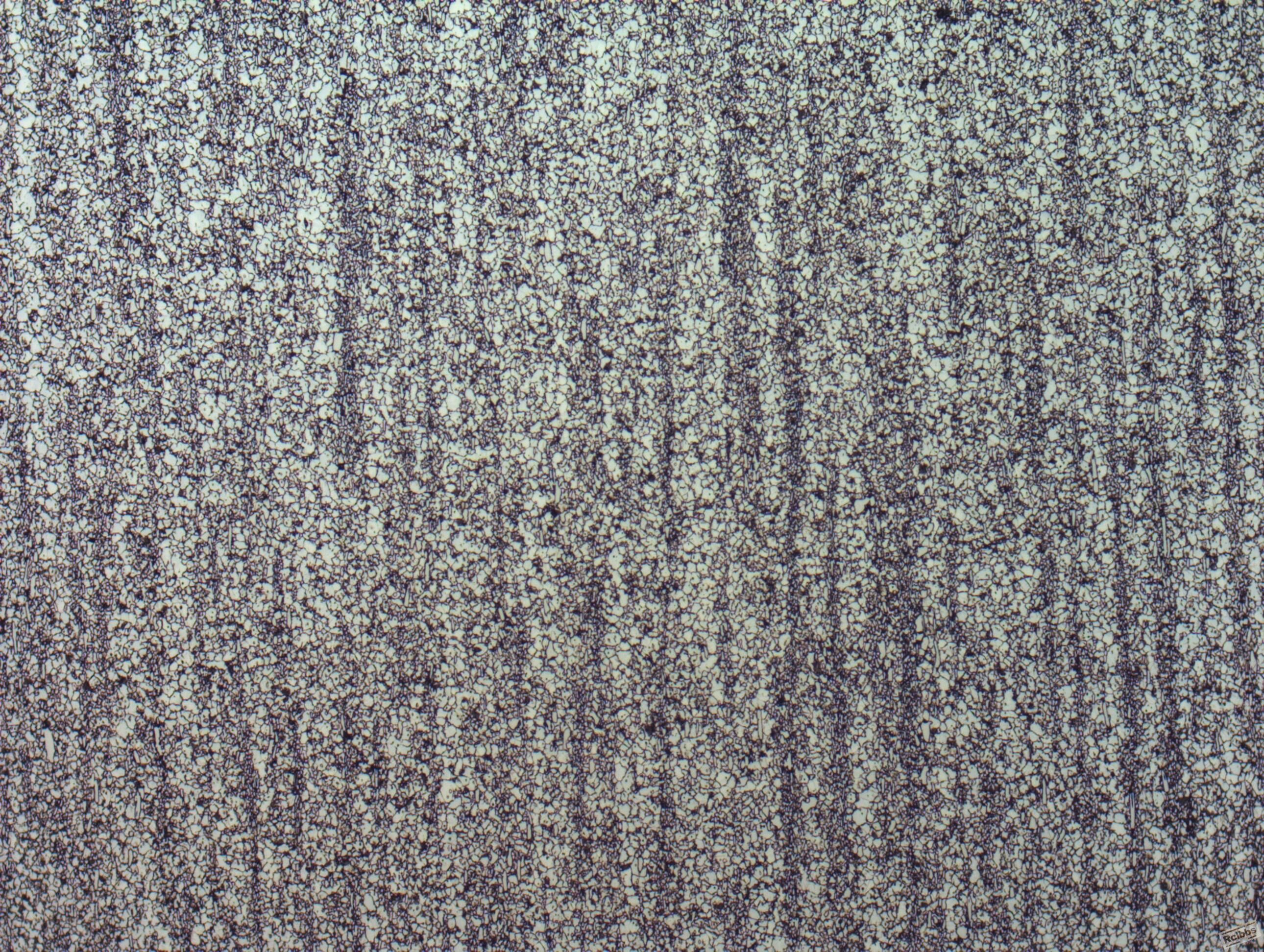

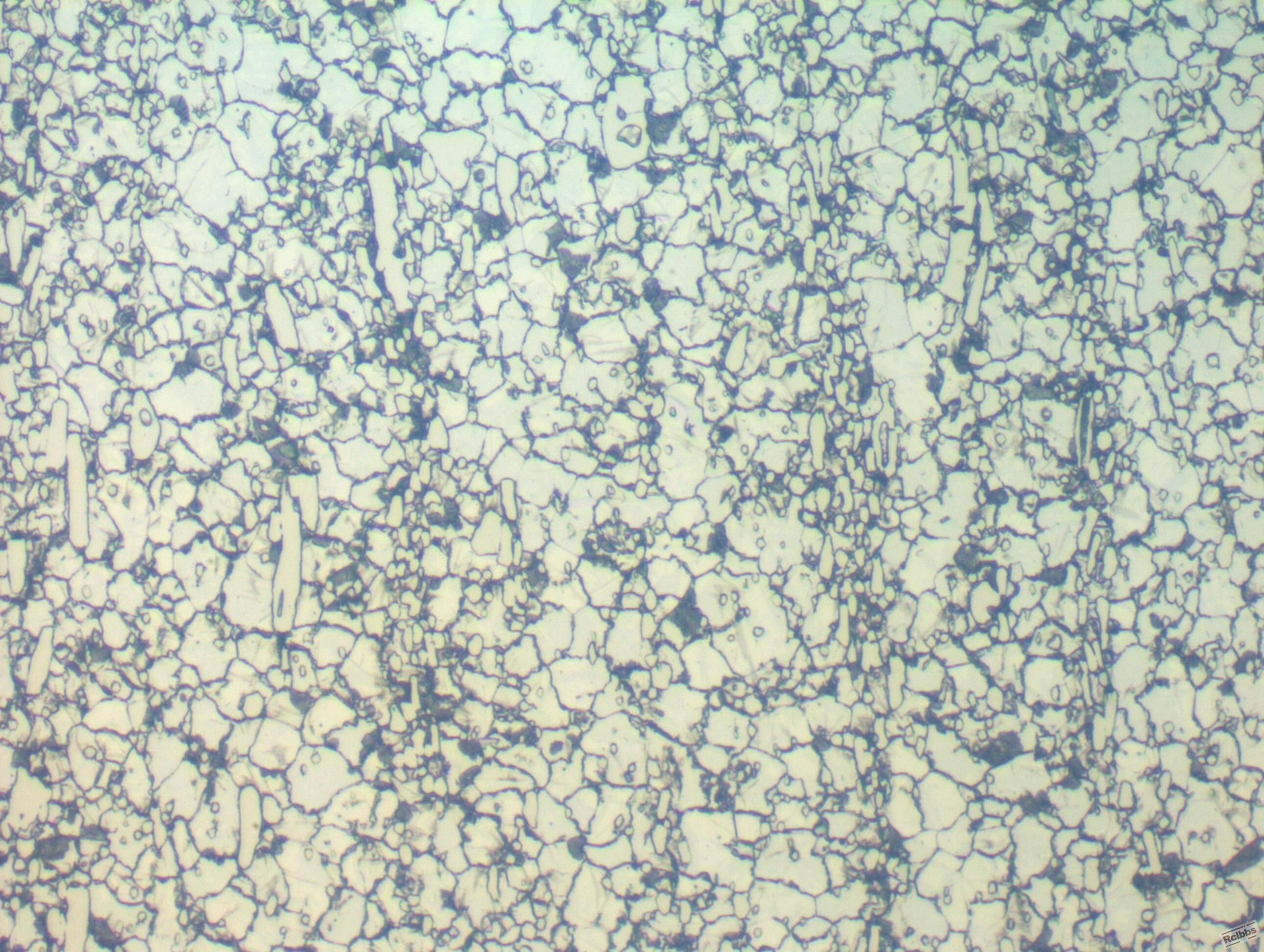

材料硬度为50HRC左右,观察金相图片却没有明显的马氏体组织,白色是碳化物,黑色是什么组织?
1000X
1000X
500X
500X
100X
100X
发表于 2015-6-7 11:14:26 | 显示全部楼层
白色长条及小圆点的是颗粒碳化物,白色等轴晶粒是马氏体。之所以马氏体是白色是因为这种材料抗回火能力强,也就说在较低温度下回火后依然是淬火马氏体状态。至于黑色的应该是屈氏体之类的吧。不过这个硬度有点低了吧。

发表于 2014-6-20 14:33:32 | 显示全部楼层
未回火马氏体及残余奥氏体+块状共晶碳化物及粒状二次碳化物,黑色的应当是托氏体。

发表于 2014-6-19 17:02:33 | 显示全部楼层
根据碳含量应该属于过共析钢,组织包含有珠光体、和二次渗碳体。  白色应该是珠光体、黑色网状沿晶界分布的是二次渗碳体。
回复 顶 0 踩 1

 楼主| 发表于 2014-6-19 21:56:45 来自手机 | 显示全部楼层
baixianqiang 发表于 2014-6-19 17:02
根据碳含量应该属于过共析钢,组织包含有珠光体、和二次渗碳体。  白色应该是珠光体、黑色网状沿晶界分布的 ...
白色是珠光体?这样也解释不了这么高的硬度啊

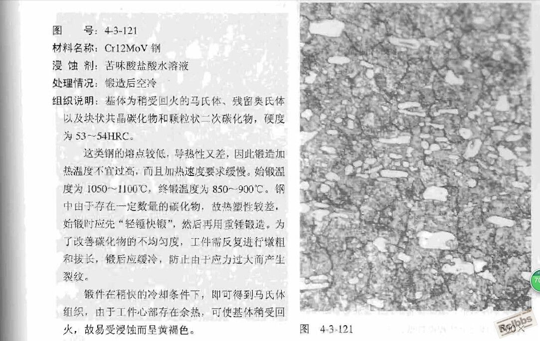

发表于 2014-6-20 09:41:57 | 显示全部楼层
纠正一下我前面说的! 这个图片的材料成分跟SKD11很相近
相近的组织说明
相近的组织说明
发表于 2014-6-20 10:05:37 | 显示全部楼层
1000倍的显微组织确实可以在白色共晶状碳化物里面看到马氏体,你仔细看看

 楼主| 发表于 2014-6-20 10:46:13 | 显示全部楼层
那组织是否为淬火马氏体,残余奥氏体,共晶碳化物和二次碳化物

发表于 2014-6-20 16:58:45 | 显示全部楼层
第一张淬火马氏体+残余奥氏体+共晶碳化物+黑色组织(托氏体和索氏体混合)
个人觉得二次碳化物一般沿晶界出现,在这么多一次碳化物情况下,如果二次碳化物不呈网状或条状出现可以不予描述。
还有一点奥氏体晶粒度10级,碳化物较圆钝情况下,不应出现这么多黑色组织才是,求赐教了。
