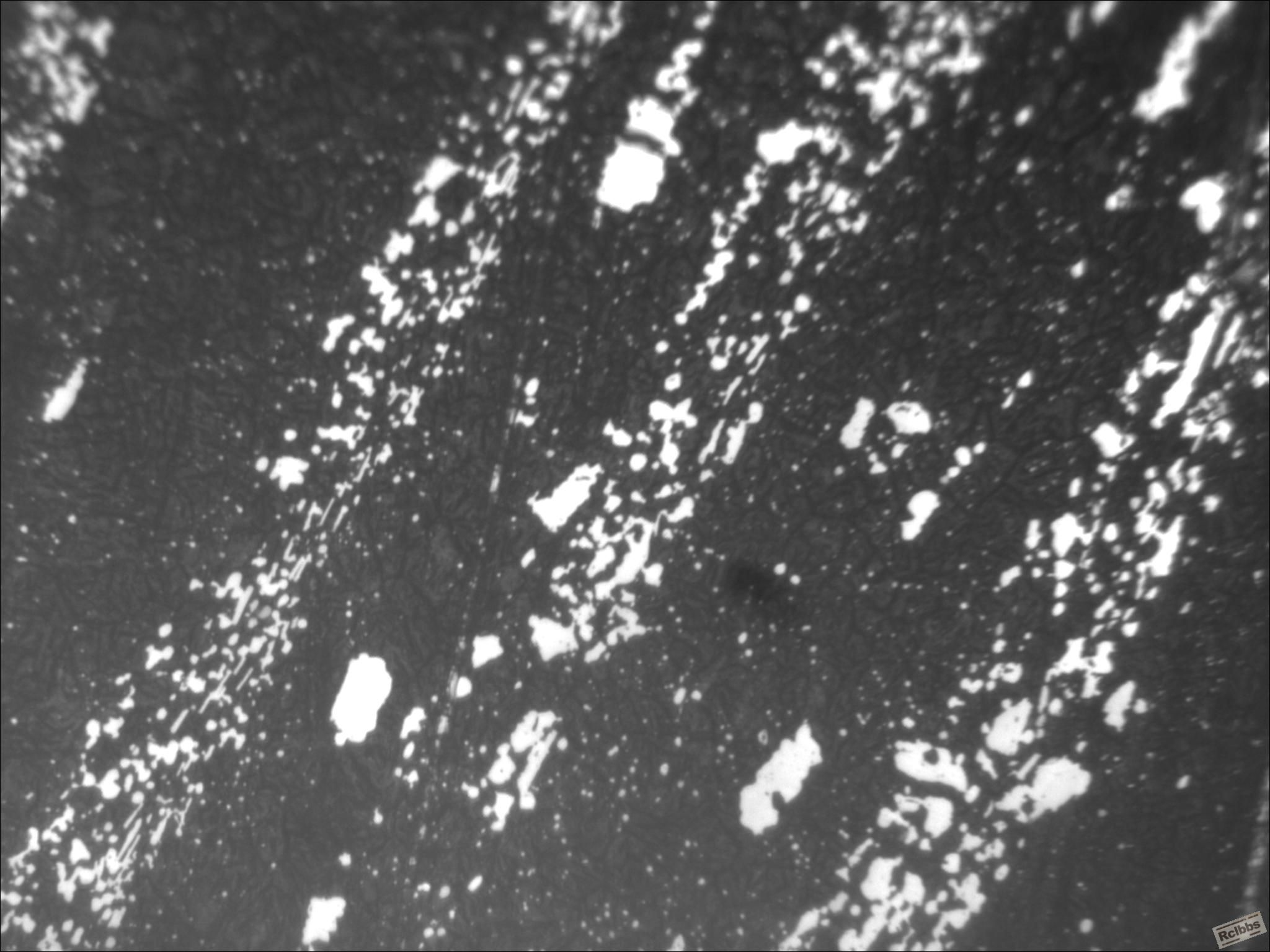

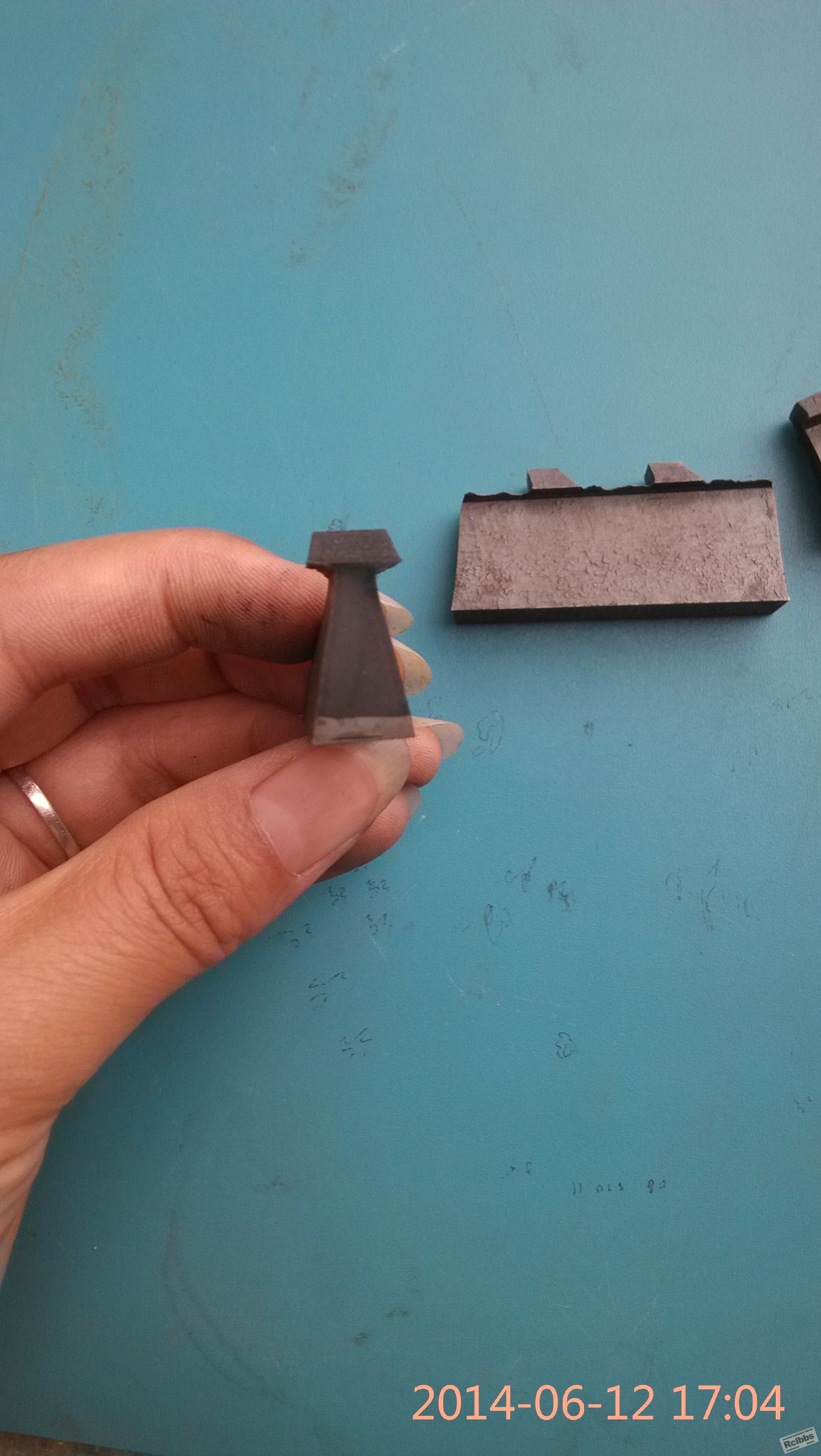

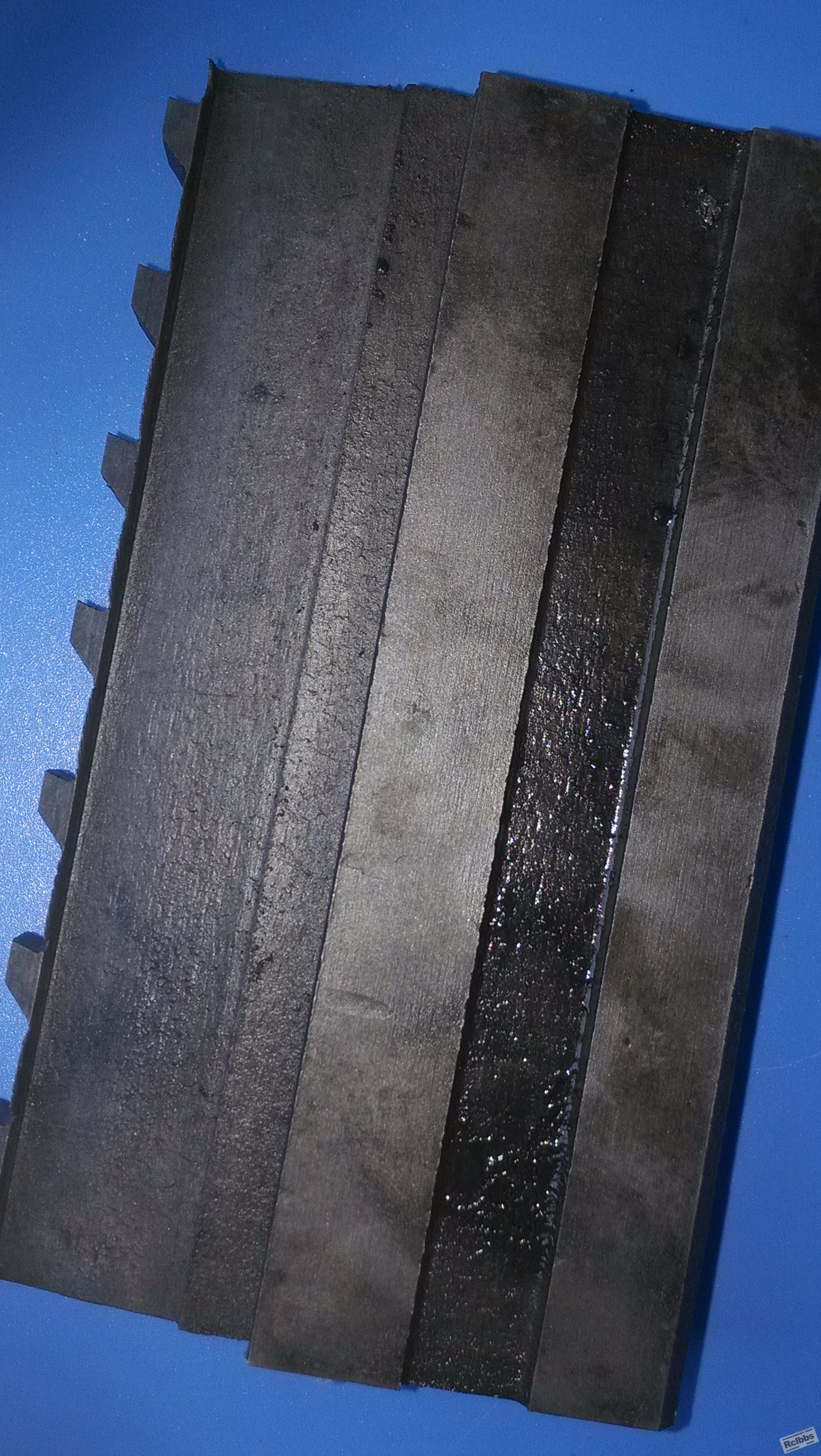

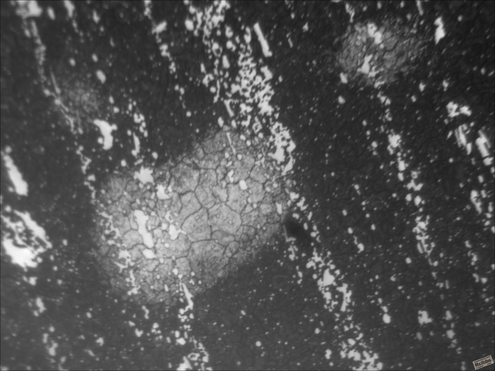

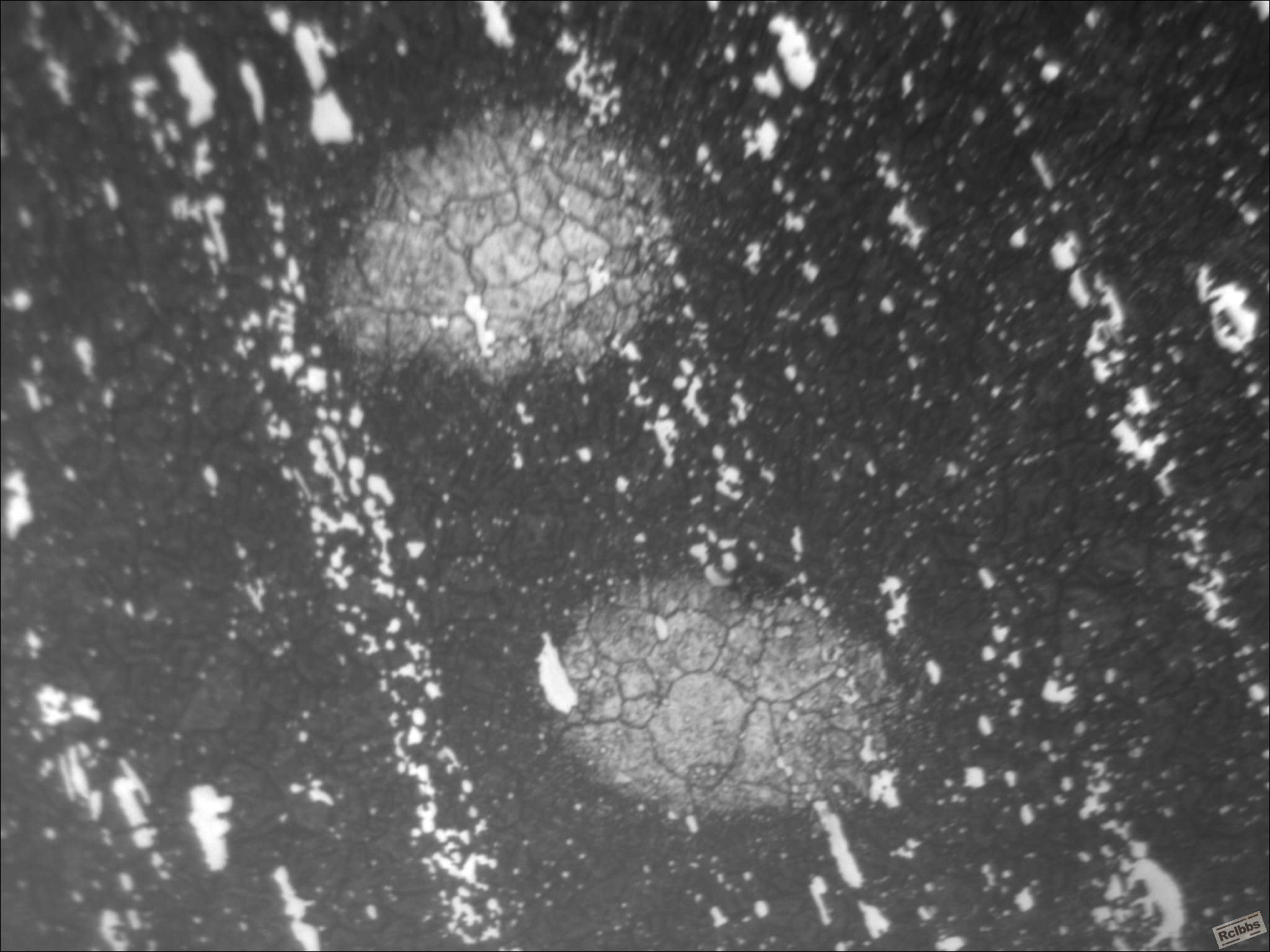

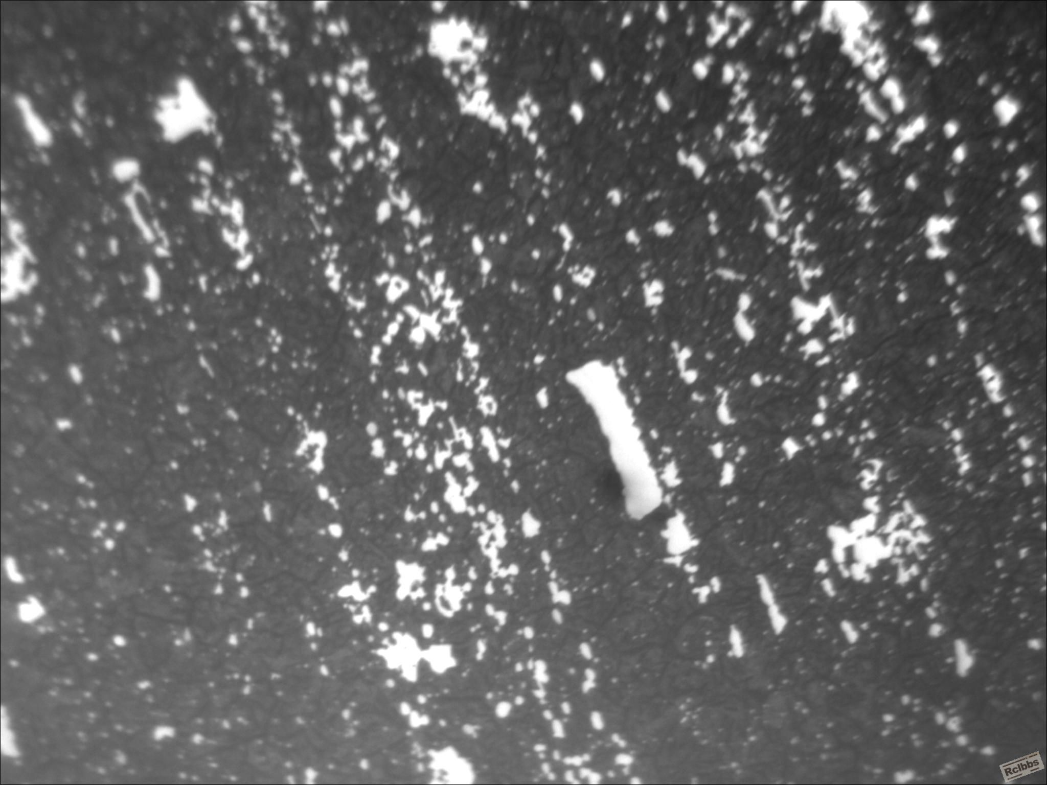

[求助] W2Mo9Cr4VCo8拉刀淬火+回火后出现横向裂纹
签到天数: 27 天
发表于 2014-6-19 12:05:45 | 显示全部楼层 |阅读模式
断面其他部位500.jpg 断面边缘100.jpg 齿斜面部位500 2.jpg 齿斜面部位500 1.jpg 线切割纵截面500 3.jpg 线切割纵截面500 4.jpg 线切割纵截面500 5.jpg 齿斜面部位100 1.jpg IMG_20140612_170457.jpg IMG_20140612_170345.jpg IMG_20140612_170419.jpg IMG_20140612_170445.jpg 成航420IMG_20140607_135614.jpg 成航420IMG_20140607_135653.jpg 成航420IMG_20140607_135828.jpg 成航420IMG_20140607_135900.jpg

发表于 2014-6-19 18:12:30 | 显示全部楼层

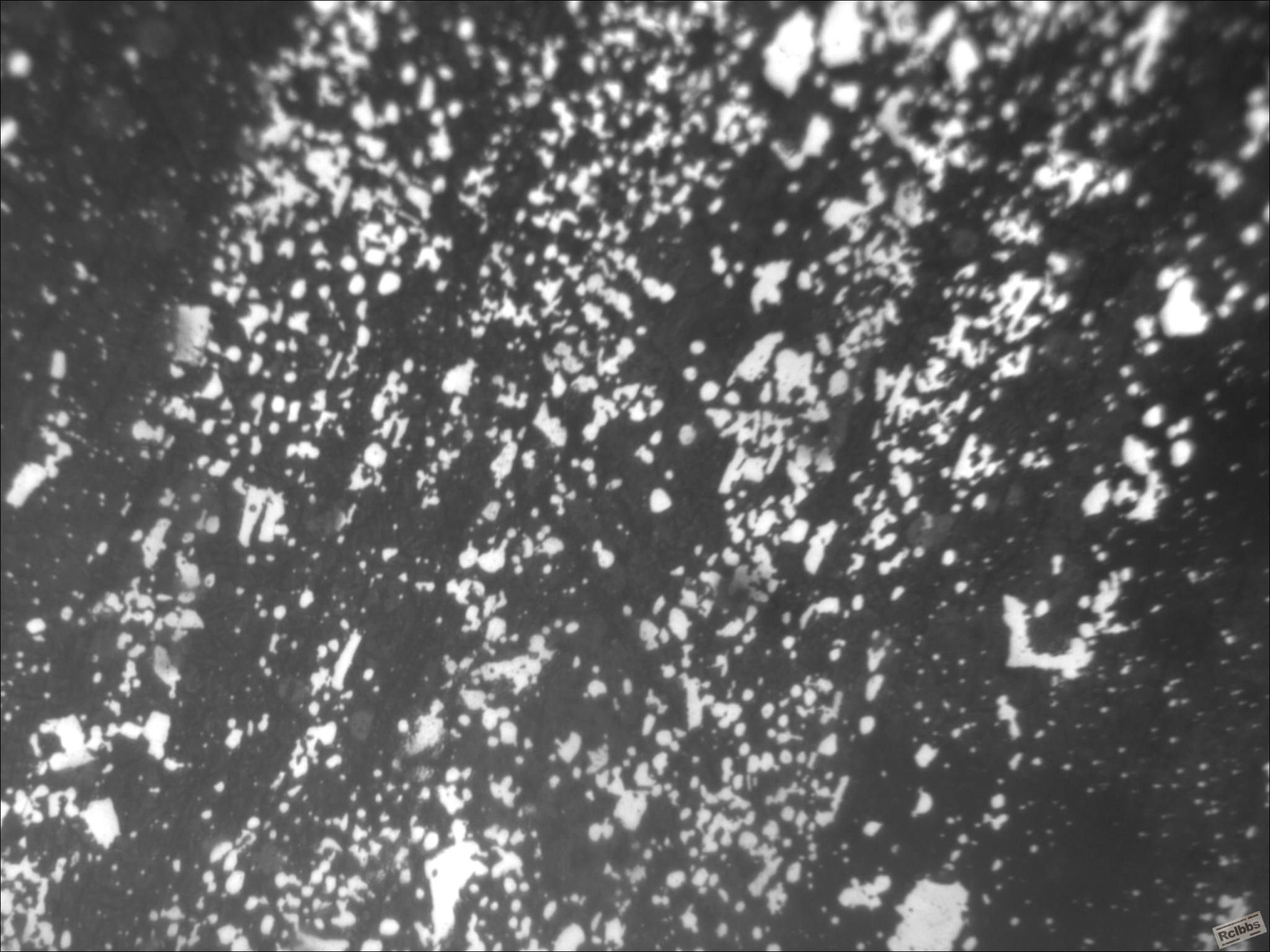

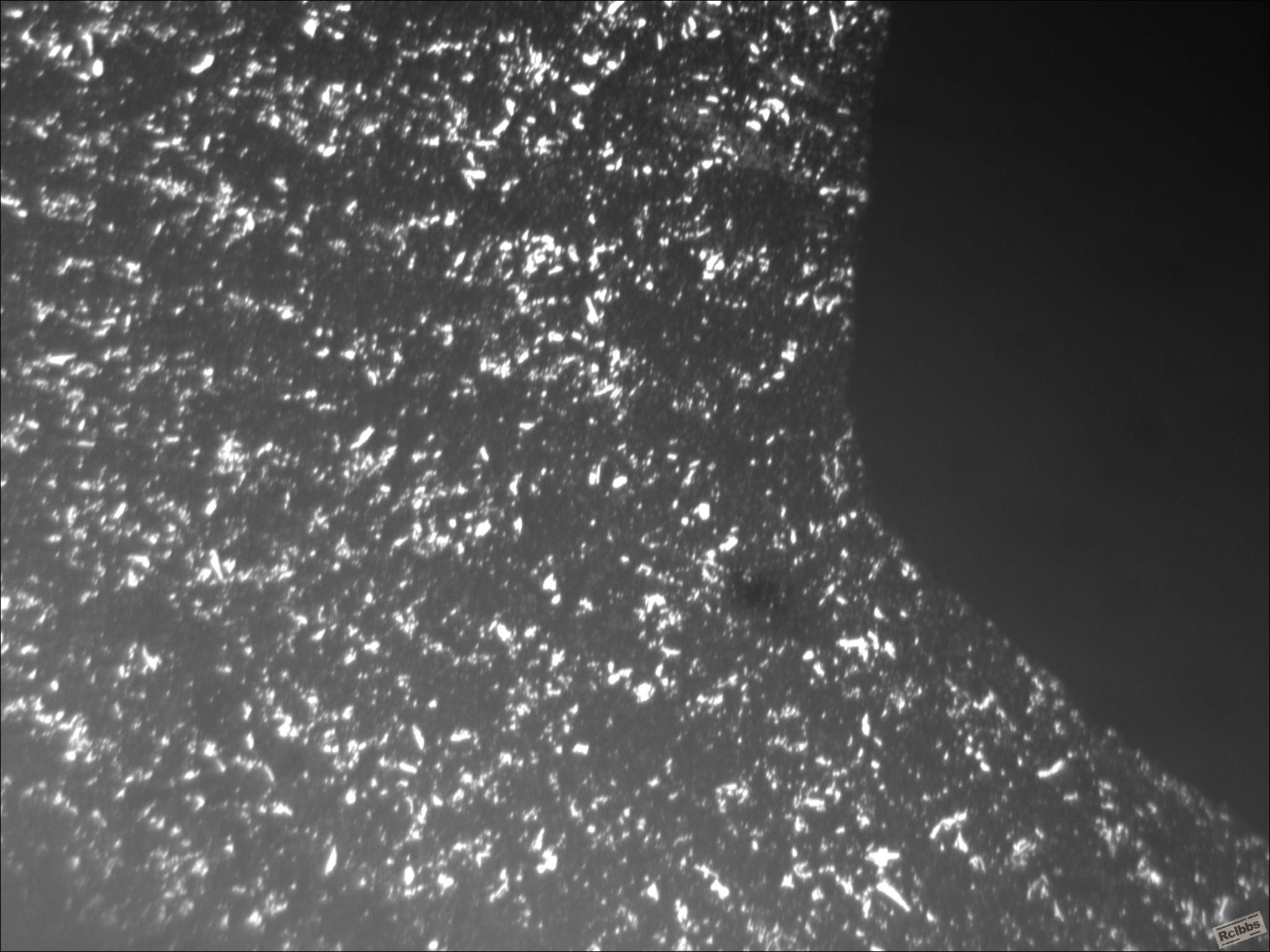

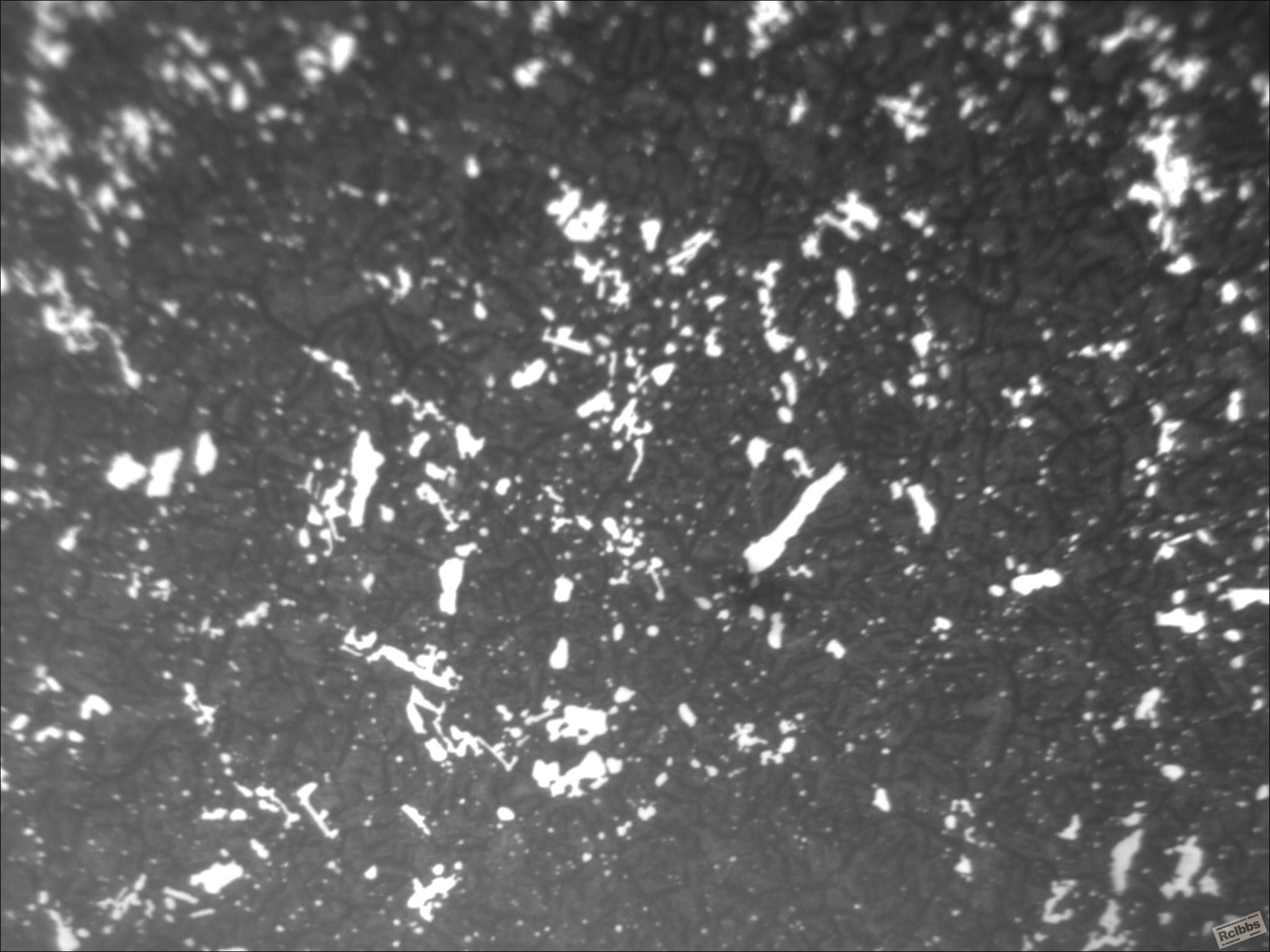

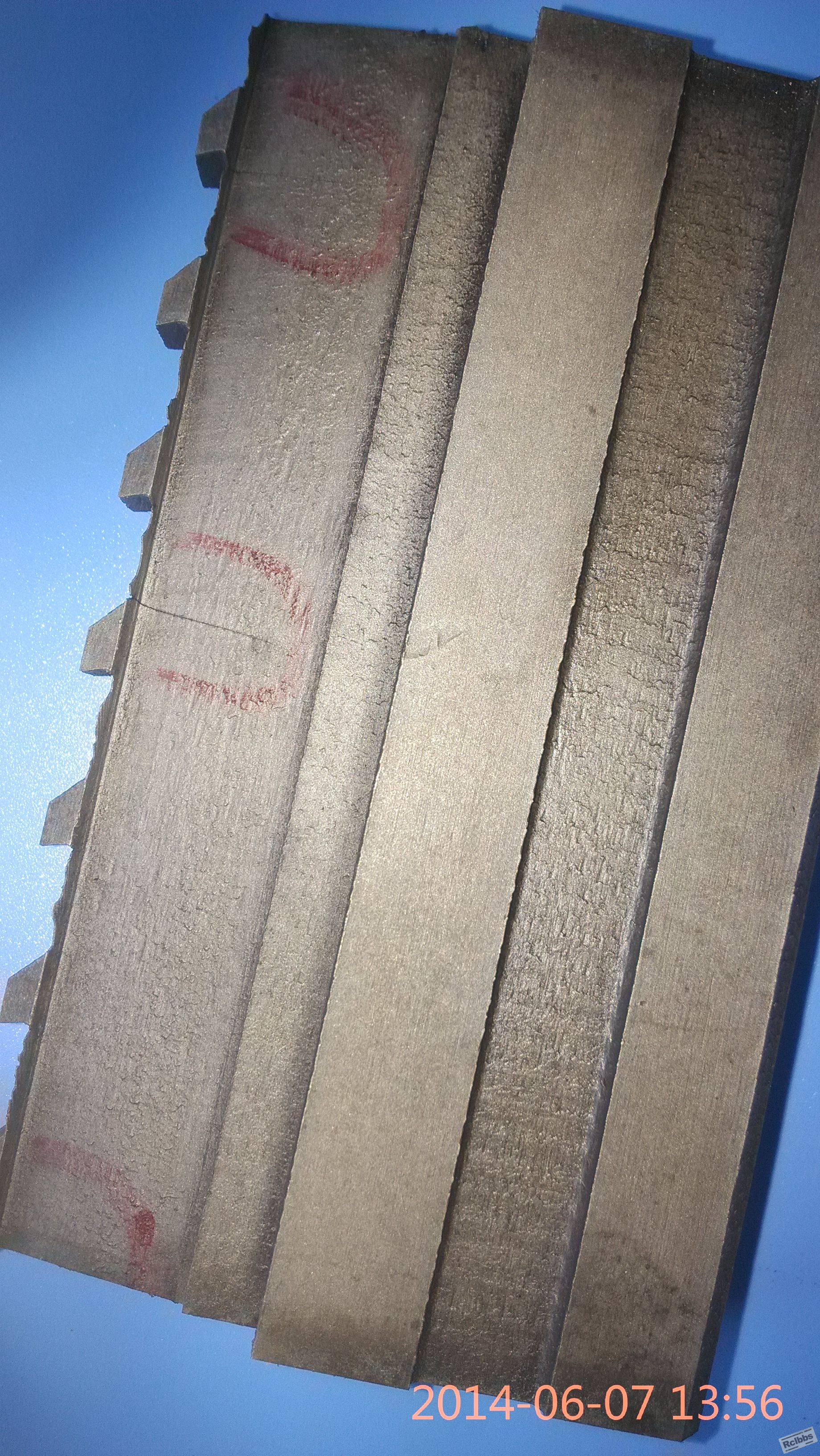

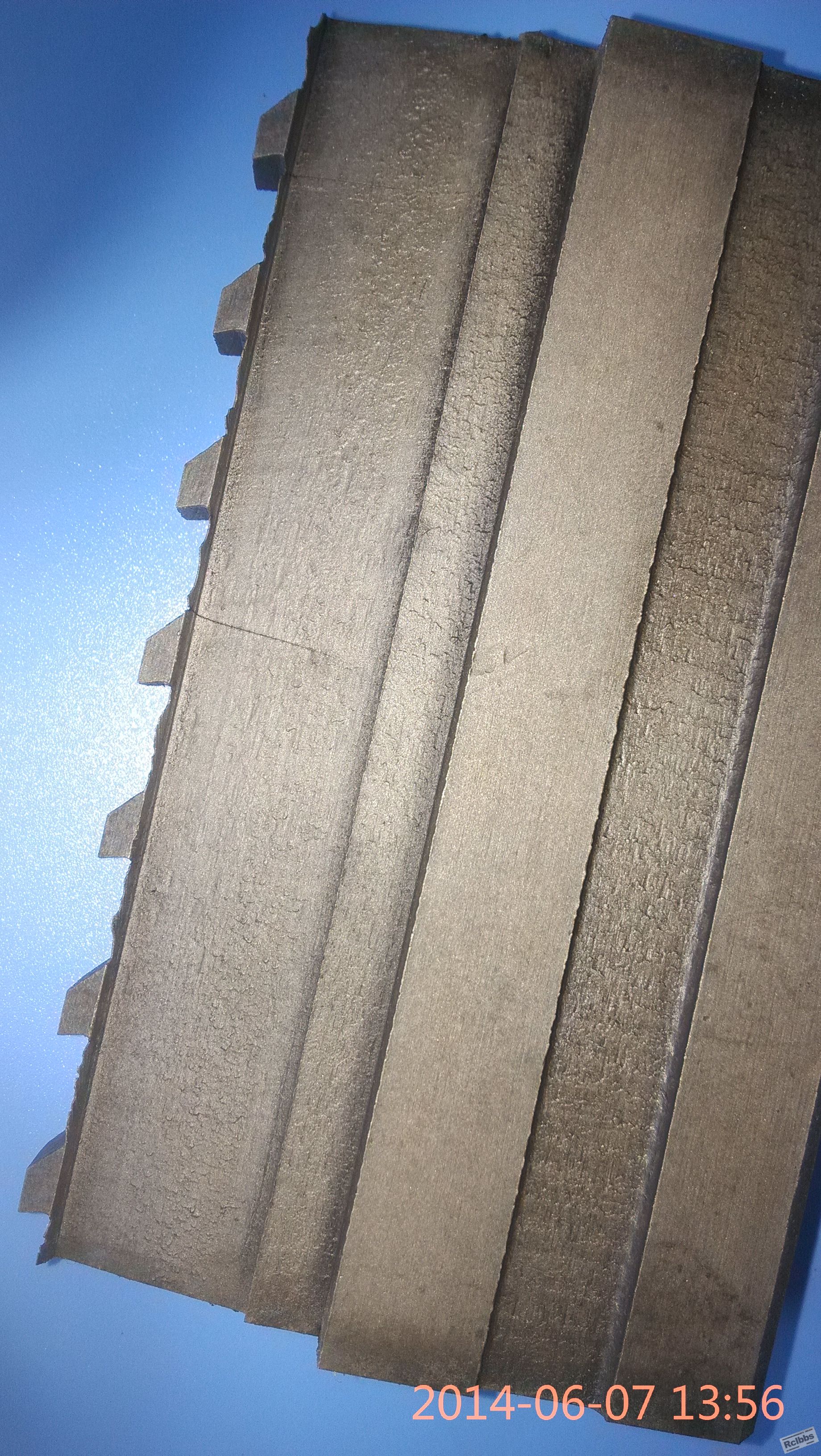

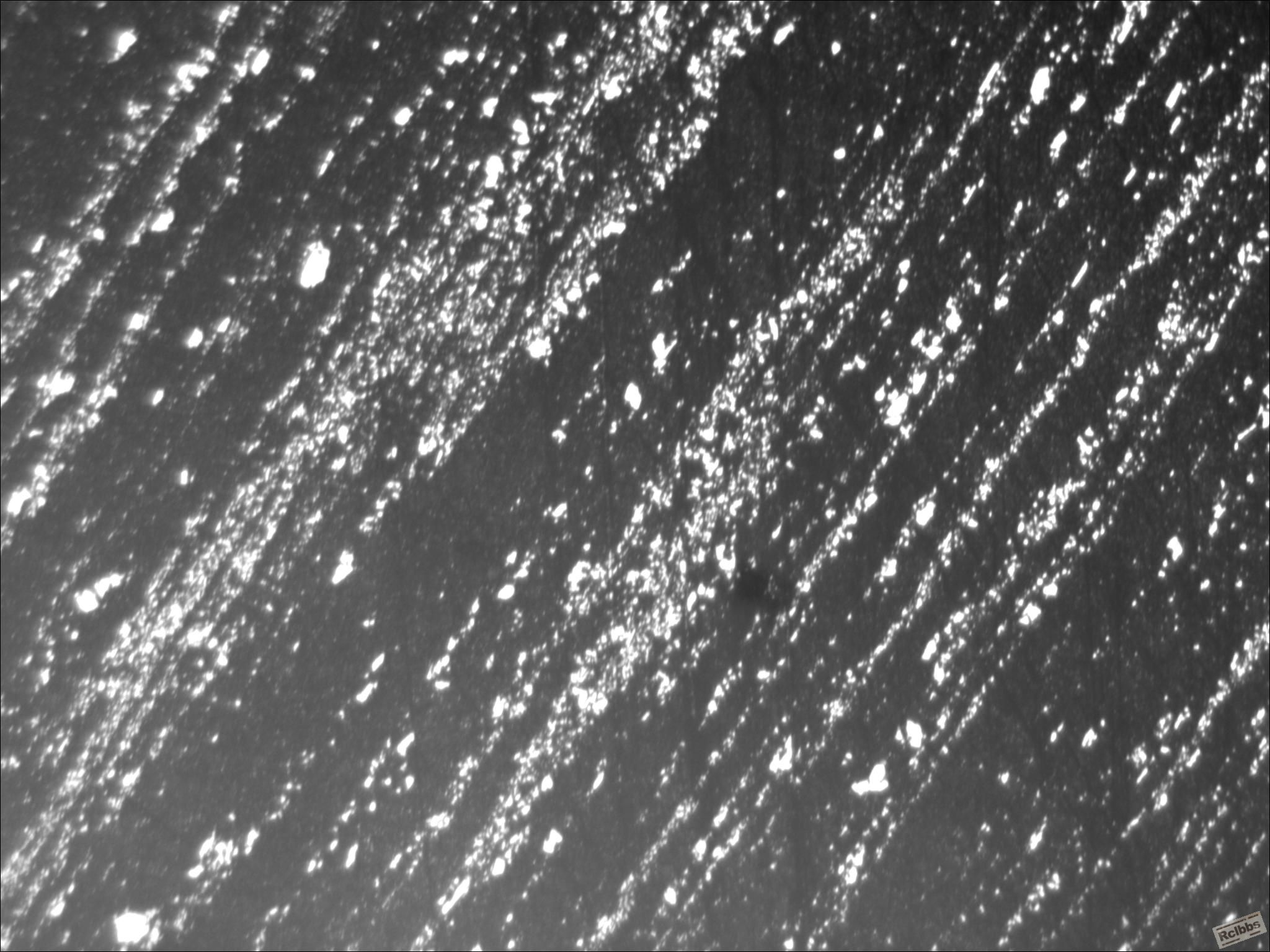

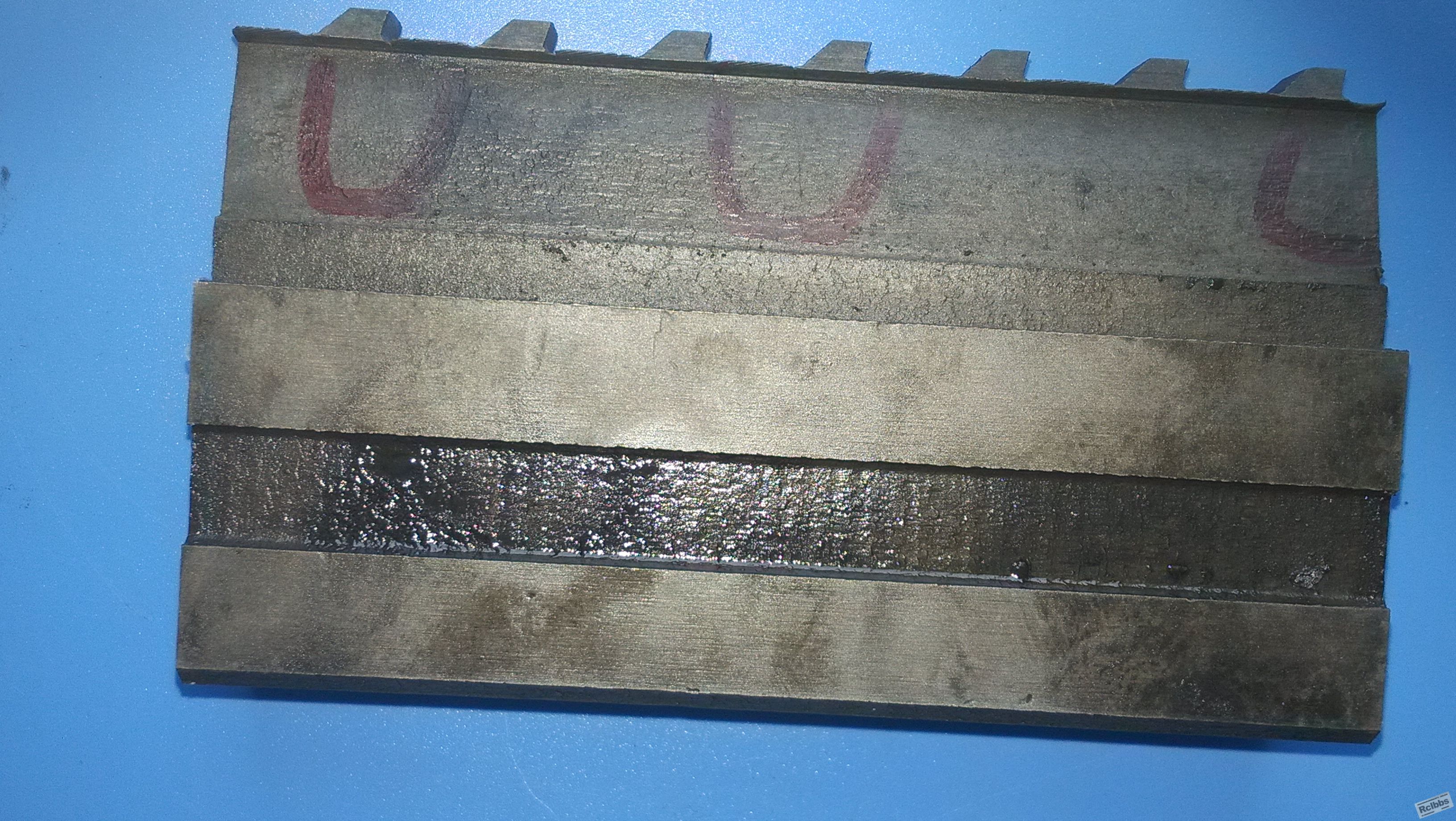

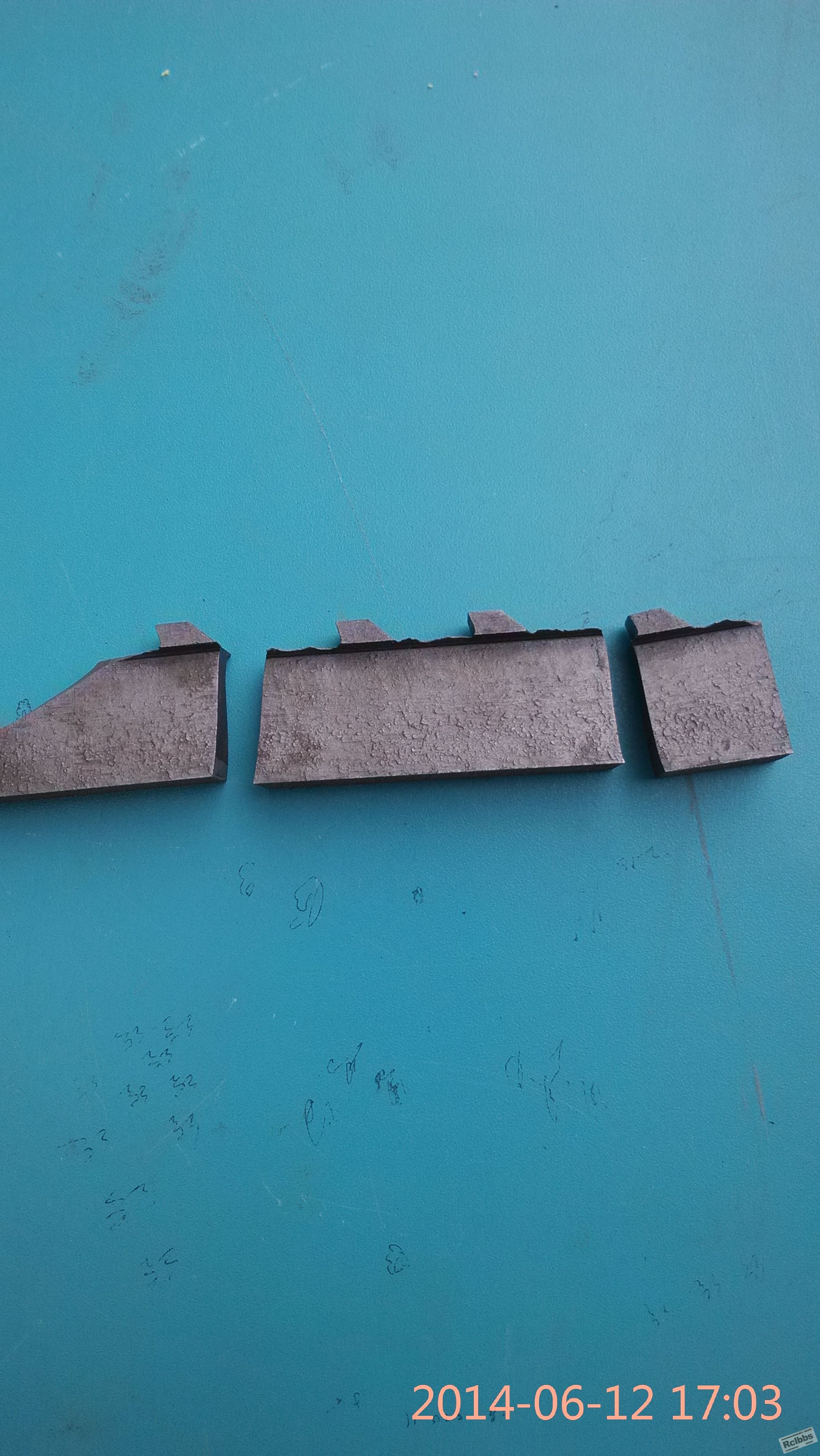

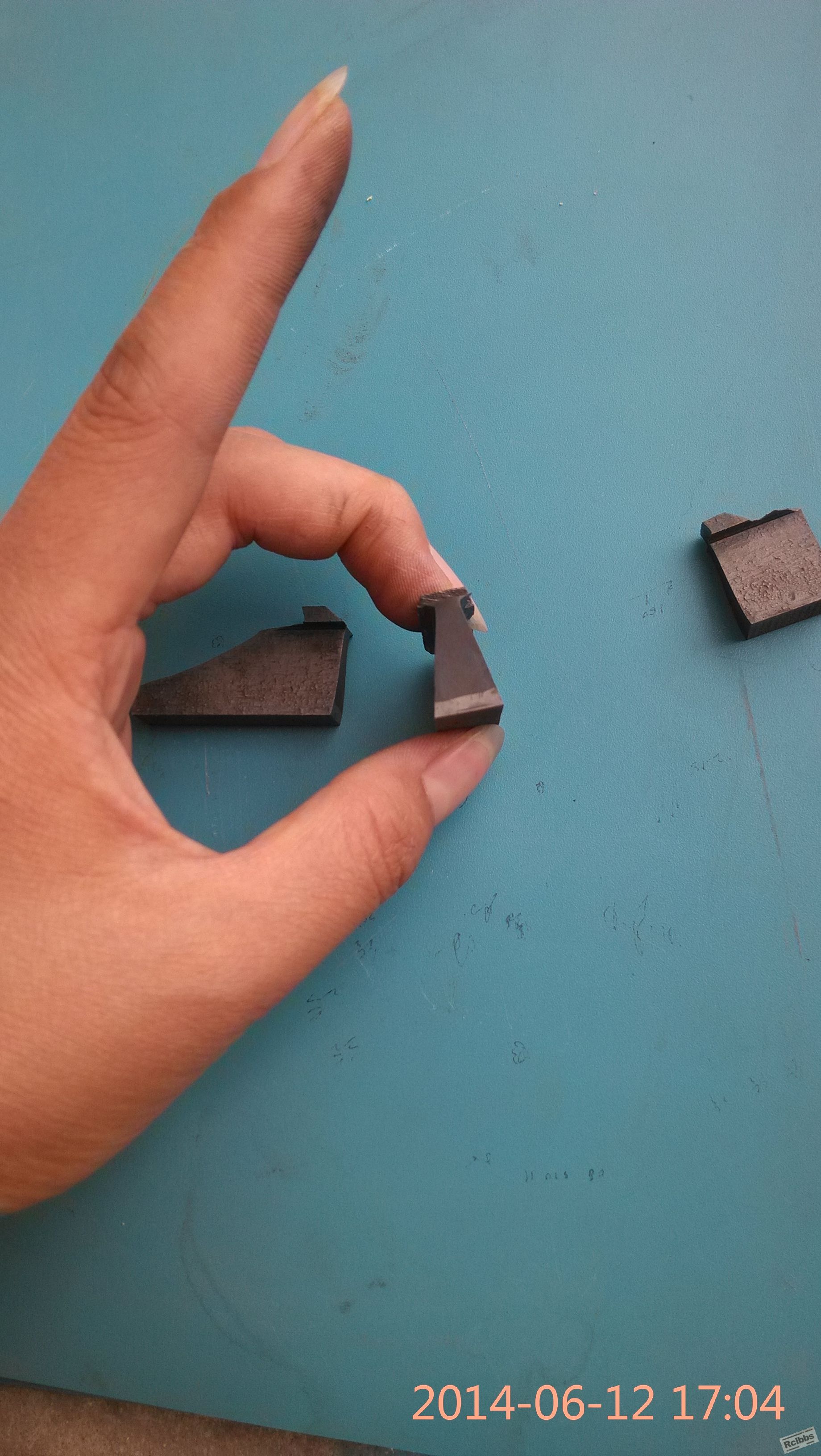

别哭,能将宏观照片的翻一面,和上面两个角度再拍点照片上来看看吗?
另外,帮我们确定一下,碳化物带状分布方向,在工件中的方向是如何的?
从第6、第7张照片看,明显回火还不充分。
待你的后续照片传上来,再继续分析。。。。。。
发表于 2014-6-21 08:49:34 | 显示全部楼层
6和7号是楼主没有把线切割白亮层去除干净,建议重新制样。
金相分析制样应遵从裂纹形态及周边形貌-夹杂物-奥氏体晶粒度(马氏体级别)-脱碳(贫碳)-回火程度-共晶碳化物不均匀度-大块碳化物最大颗粒度等程序,一上来就提供深度腐蚀后组织图片,老师们是很难做出判断的。
还有就是建议试样加大,保留裂纹整体形貌或取主要裂纹处进行试样制备。
