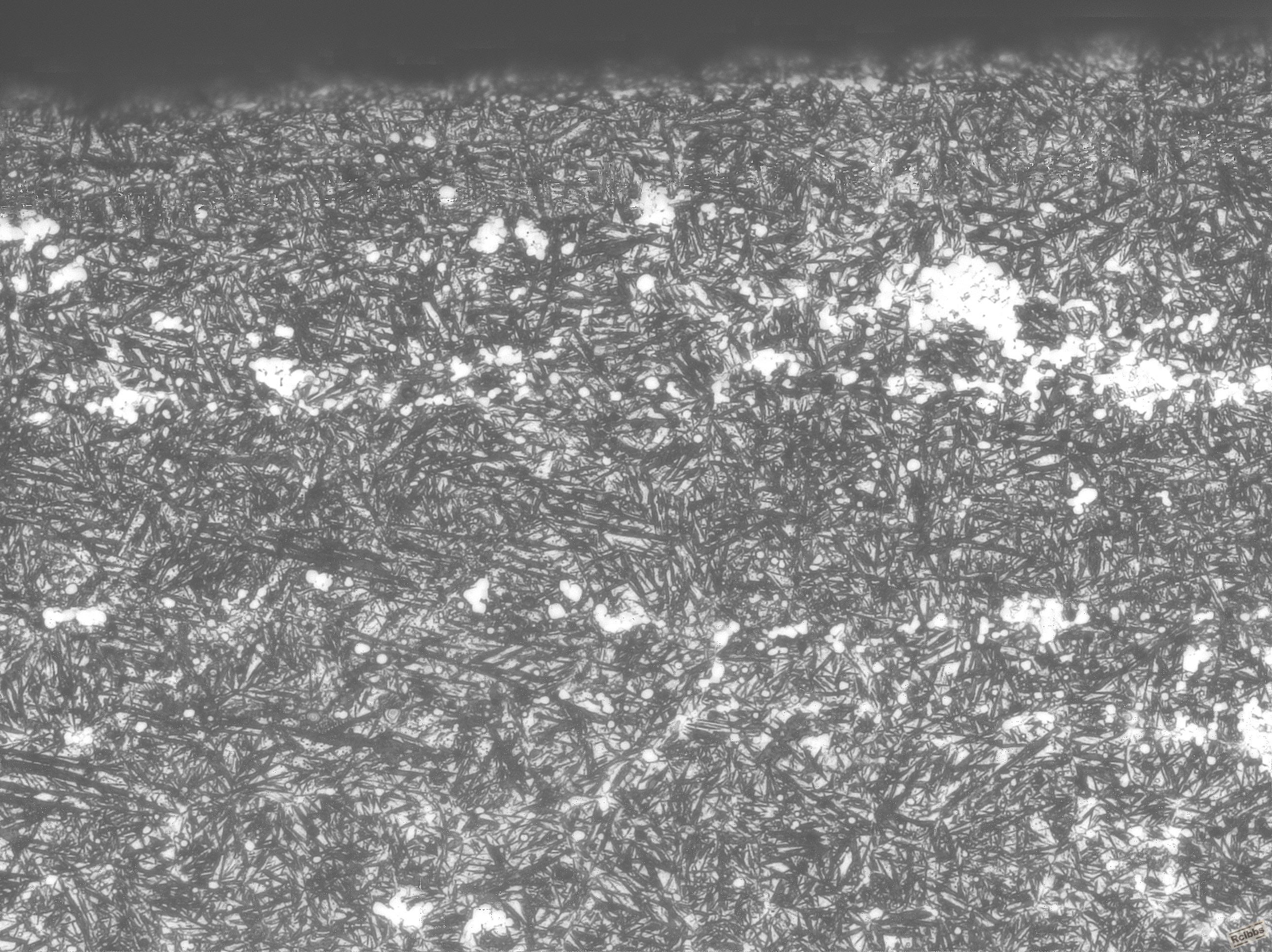

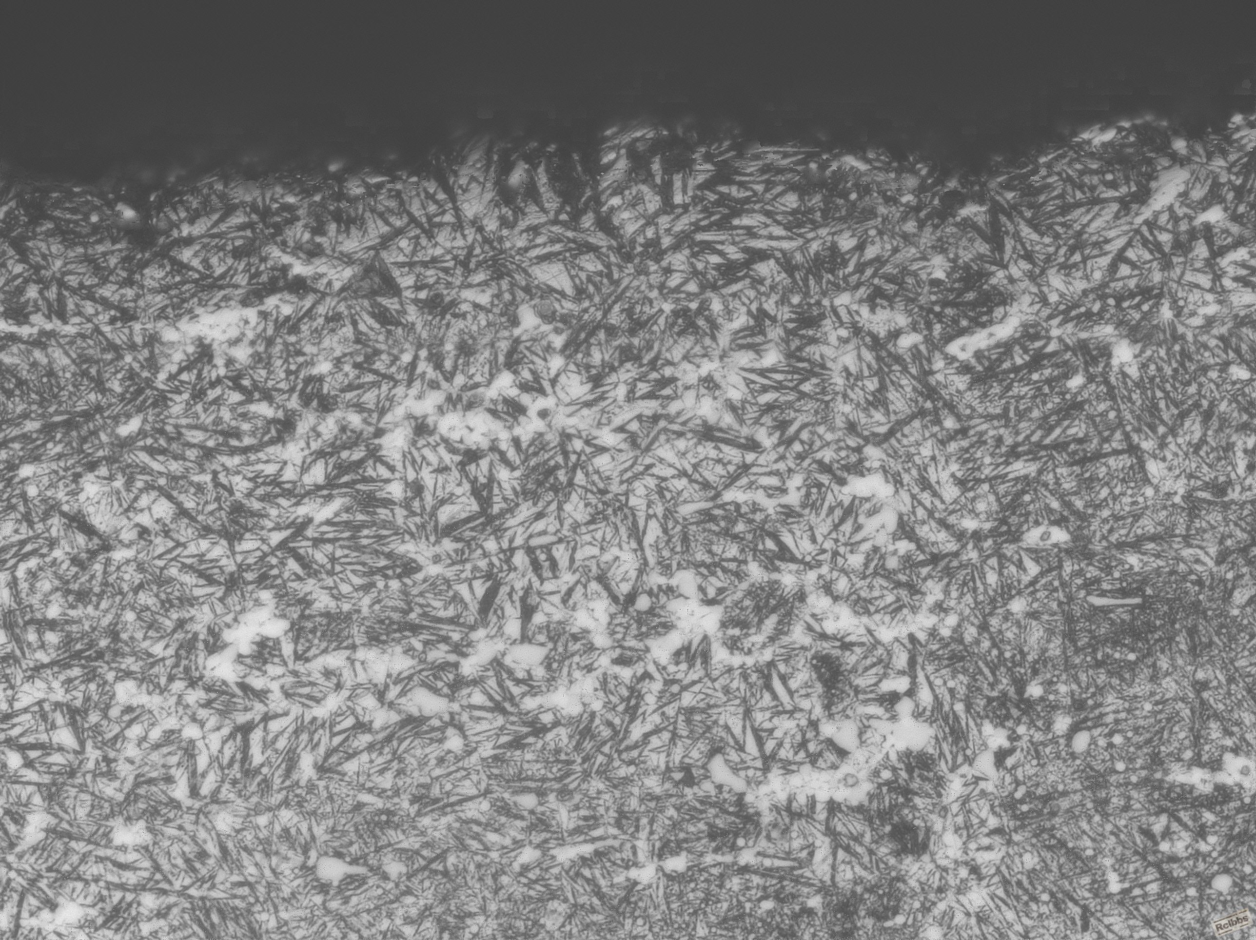

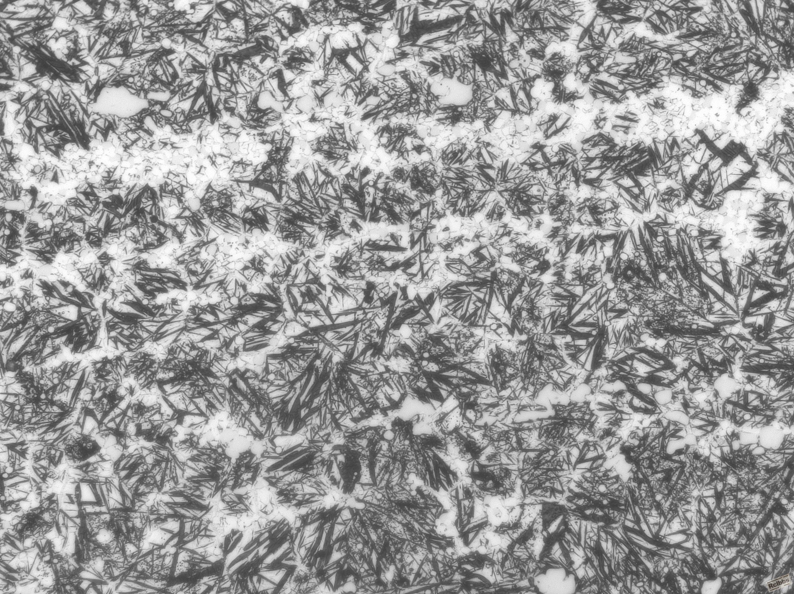

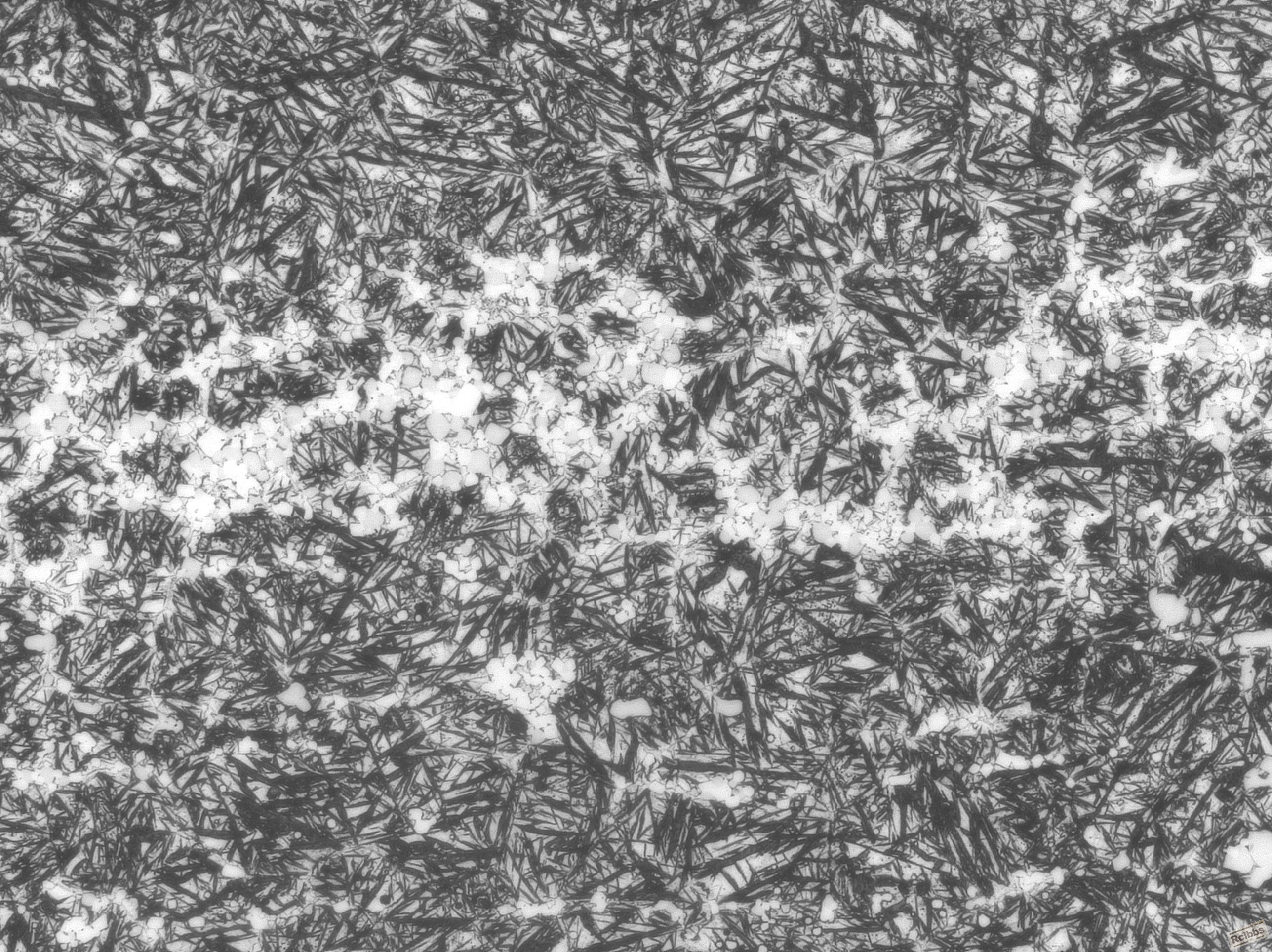

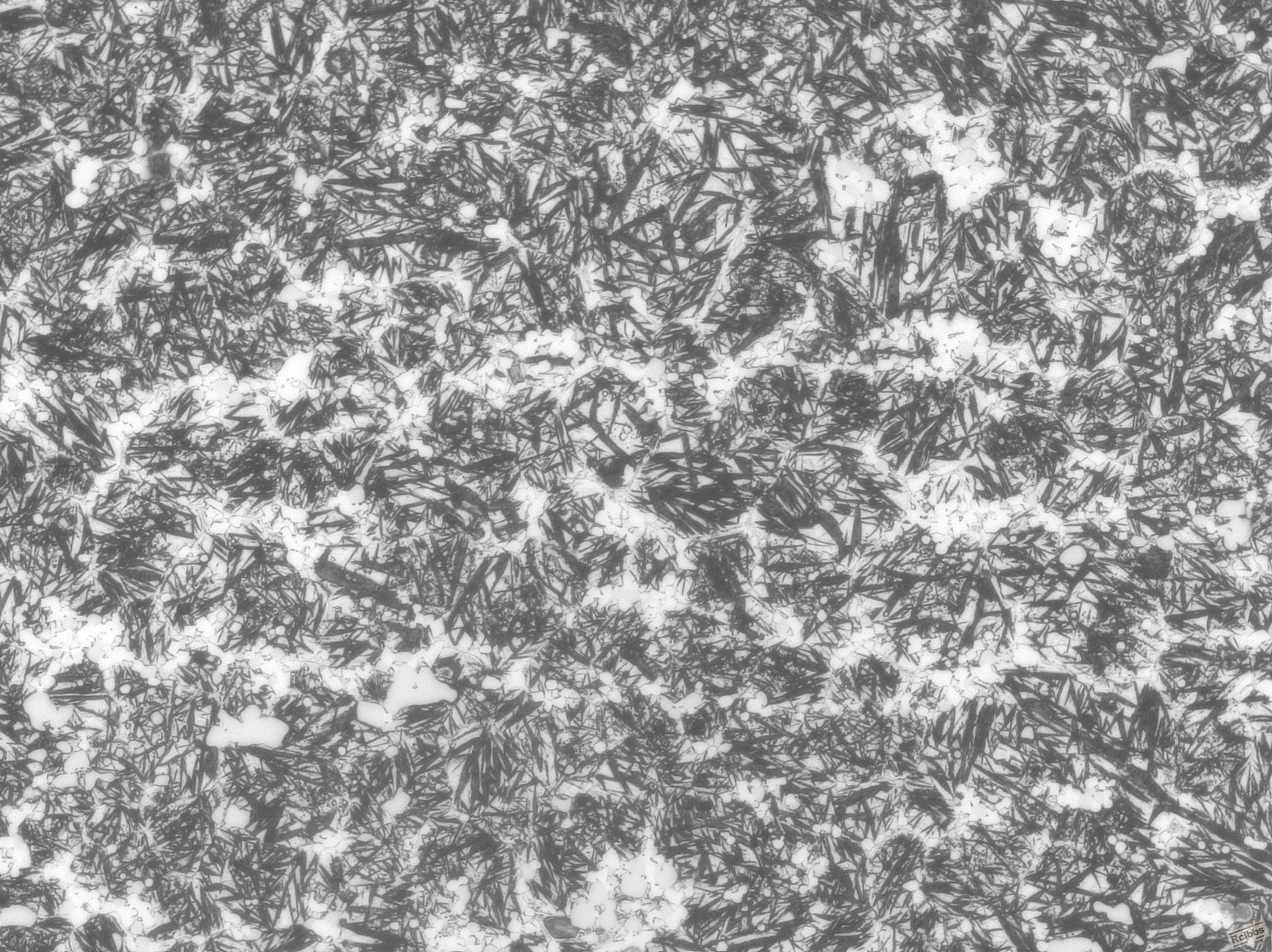

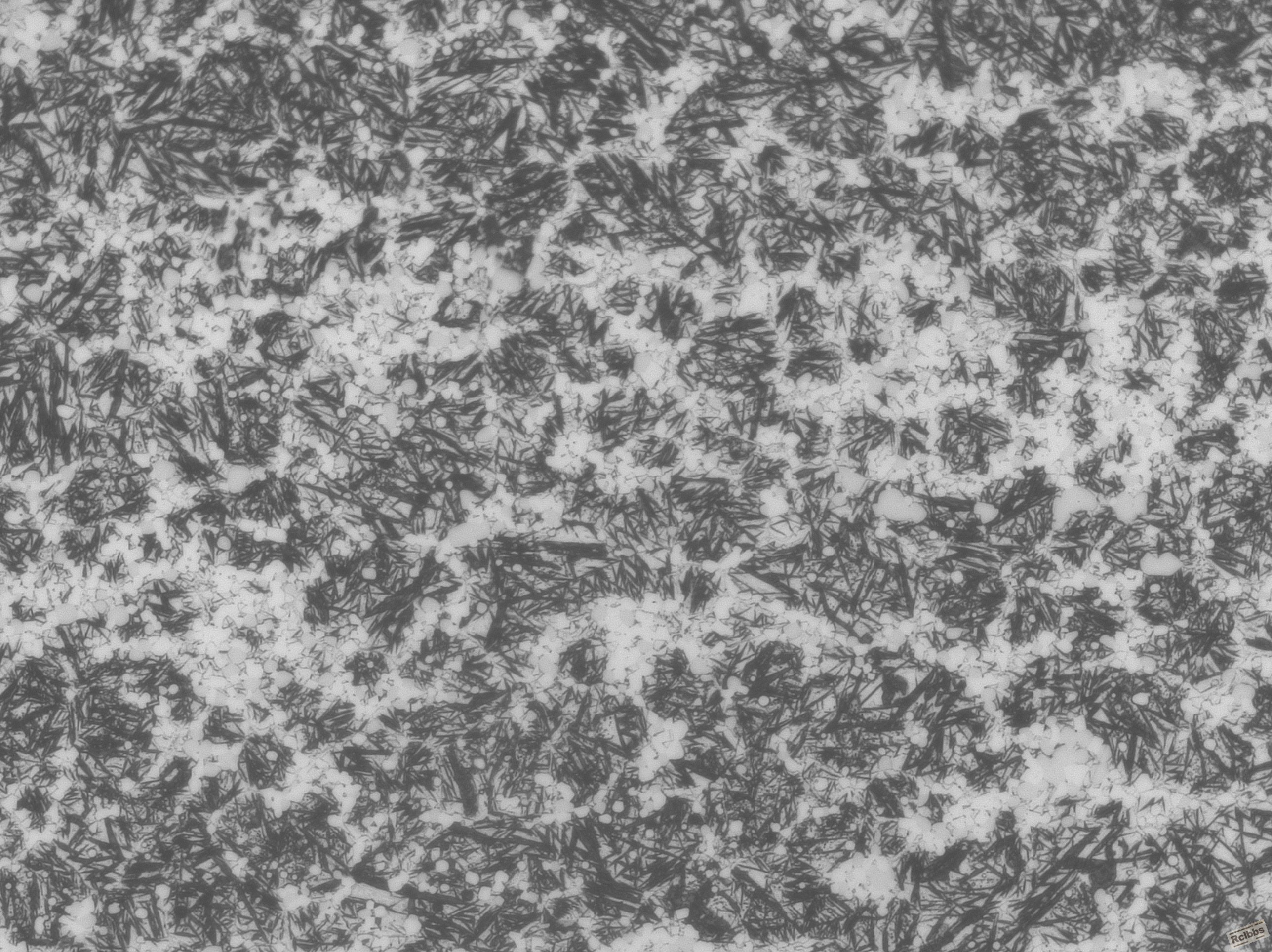

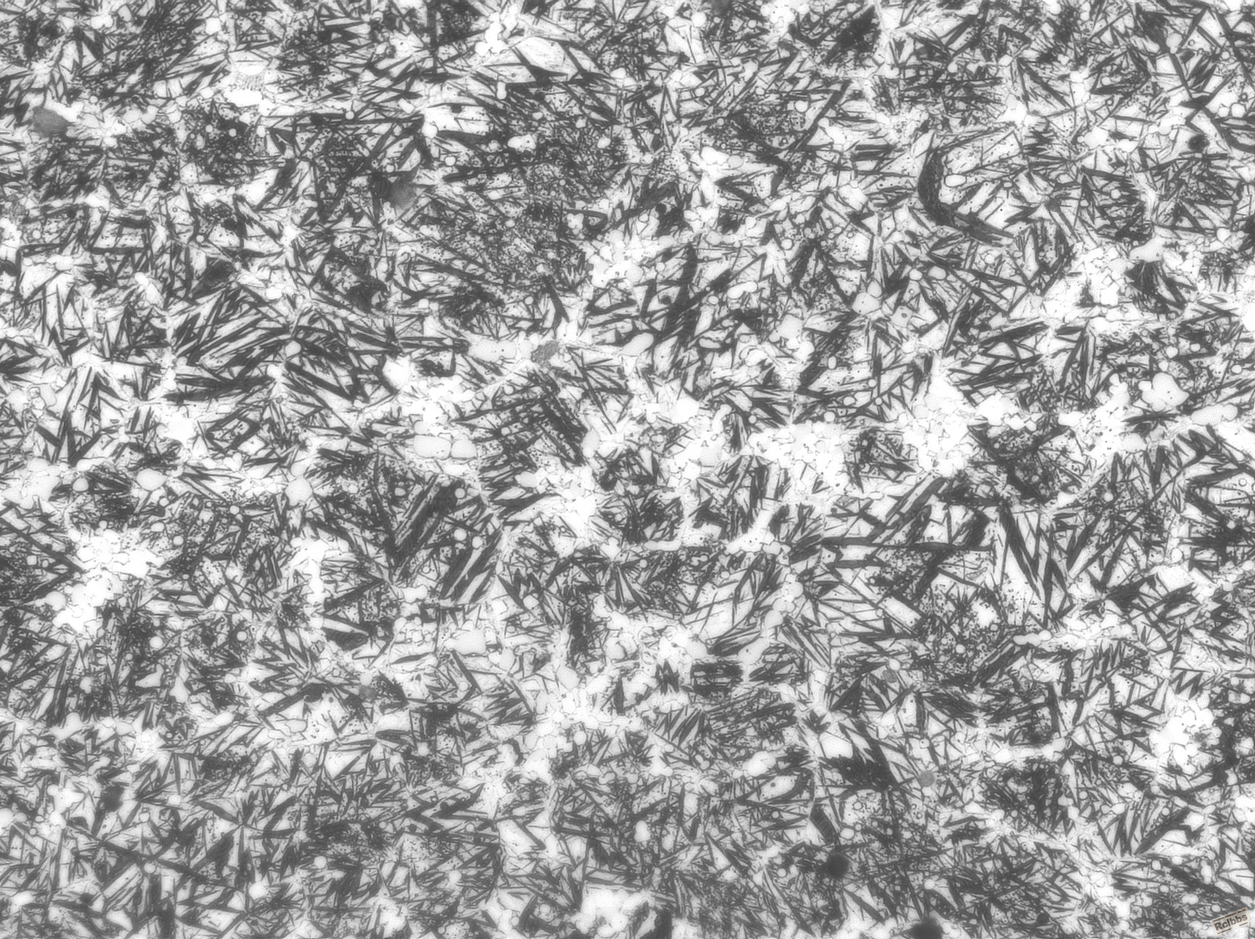

W6Mo5Cr4V2AL淬火+回火组织 均为500
倍 拉刀齿根部裂纹-4-500-4.jpg 拉刀齿根部裂纹-4-500-3.jpg 拉刀齿根部裂纹-4-500-2.jpg 拉刀齿根部裂纹-4-500.jpg 拉刀齿根部裂纹-3-500-9.jpg 拉刀齿根部裂纹-3-500-4.jpg 拉刀齿根部裂纹-4-500-5.jpg

这制样水平不错,显微镜成相也不错,很锐利。
发表于 2014-6-29 15:13:06 | 显示全部楼层
作为一名金相工制样到这种程度是必须的,至于锐利,本人觉得在一个好的摄像头的情况下,在软件中调整图片抓拍像素和成像后图片锐化处理,您也能做到的。
楼主要说明什么呢?组织偏析还是不同淬回火温度下的组织状况?
签到天数: 27 天
 楼主| 发表于 2014-7-28 16:52:34 | 显示全部楼层
这种高速钢材质一般应该不会出现这种明显的马氏体针吧,我只是对这个比较疑惑
签到天数: 364 天
发表于 2014-7-30 21:21:00 | 显示全部楼层
高速钢要经过多次回火呢,这是回几次的啊,好像要三次回火呢,另外回火后还有马氏体组织吗,好像不应该吧,最多是保留马氏体位像而己,这个不是啊。
签到天数: 22 天
发表于 2014-8-6 10:09:43 | 显示全部楼层
白色部分似乎是残余奥氏体,由于 WC非常稳定,不是回几次火就能够解决的
发表于 2014-9-2 11:39:28 | 显示全部楼层
出现马氏体针在高淬低回的情况下是很明显的,这个热处理就能控制,主要还是上面的白斑(可能是偏析造成的组织转变不一致,抑或楼上所说的有较强抗回火能力的残奥)问题比较大。
