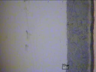

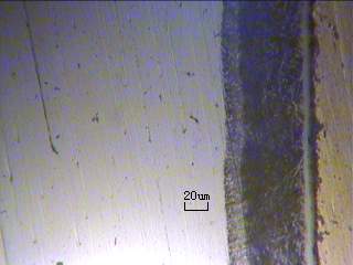

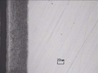

发表于 2014-9-15 14:16:13 | 显示全部楼层
以下图片供参考,温度范围可高可低
