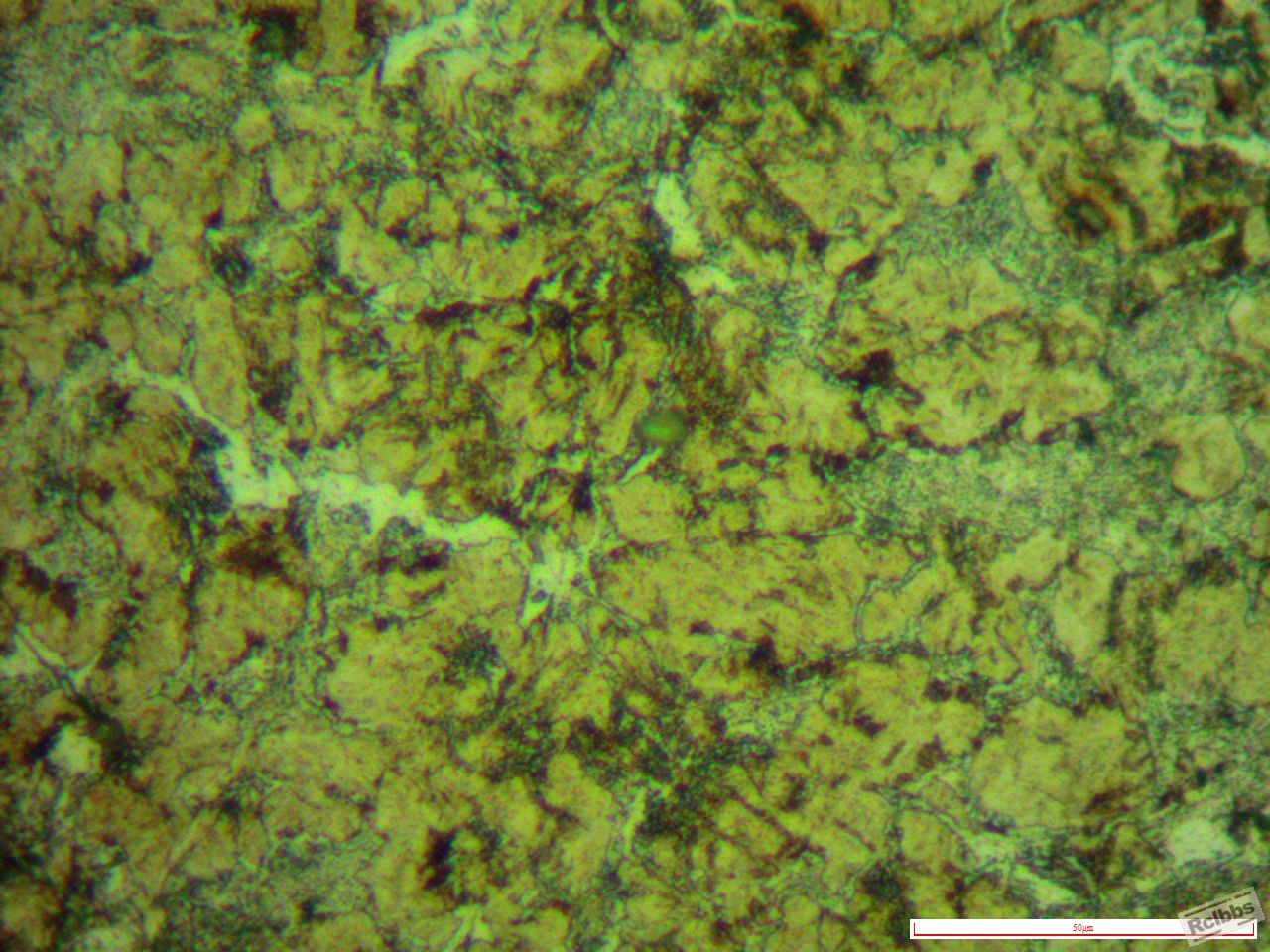

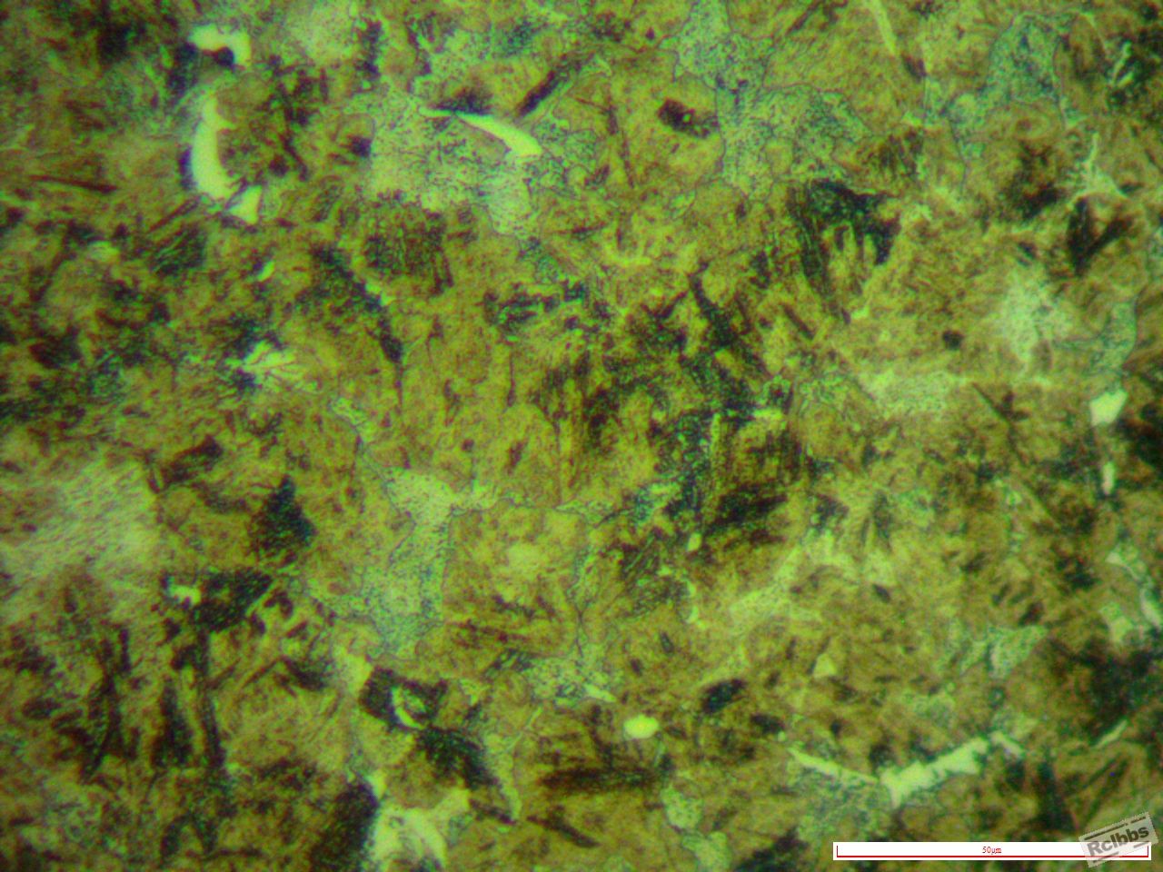

40铬,830淬火-550回火后组织,硬度28-32HRC,直径为30mm,这个组织有什么问题吗

一塌糊涂!
签到天数: 608 天
发表于 2014-6-17 13:12:00 | 显示全部楼层
1、加热方面,从存在未溶铁素体,表明温度稍显不足或者保温时间不够;
2、冷却方面,从出现少量针状的贝氏体,表明,冷却能力不足,未获得相对均一的马氏体组织;
3、回火方面,若经550°回火,马氏体回火组织转变为回火索氏体,同步回火的针状贝氏体也将有进一步的C原子的析出,二者色差不会太大,而目前二者相差很大,因金相照片有那么一点点模糊,估计是马氏体因回火不足所致。
故2#点评“一塌糊涂”,不为过也!

回火S+粒B+块状条状F淬火温度偏低保温时间不足,冷却速度过慢。
发表于 2014-6-28 14:47:25 | 显示全部楼层
为啥我看着像是网F。。还有粒贝。。。

上下两张图是有表面和心部之分吗?相同的工艺参数有很大区别。还是同一试样不同区域的?
