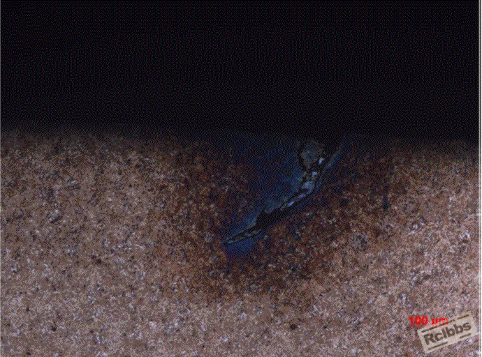

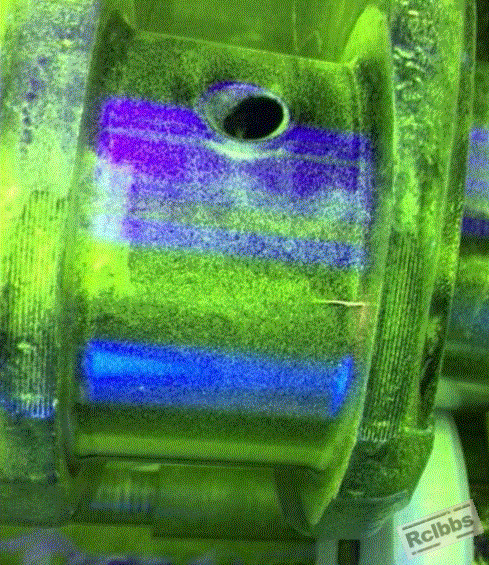

常规来说:
根据裂纹的开裂方向及特征,可以初步判定。

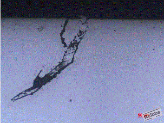

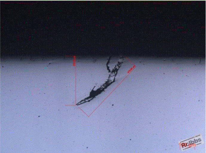

但是从微观(金相)怎么来鉴定?

淬火裂纹一般首先选择在形状结构性方面的应力集中的部位或者淬火应力最大处;且裂纹相对开口较大,深度较深;
磨削裂纹一般深度浅,数量多,其表层走向与磨削方向大致垂直;在横截表层裂纹的金相面上的裂纹,大多呈沿晶裂纹,表层往往遗留热影响层,严重遗留会表现为白亮层(通常所说的二次淬火的马氏体层);
而楼主此裂纹,与上述两种裂纹各有差异,至于裂纹导致的原因,我在你另一处贴中已经表态,请用心体会。
