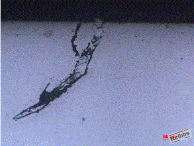

腐蚀之后
腐蚀之后

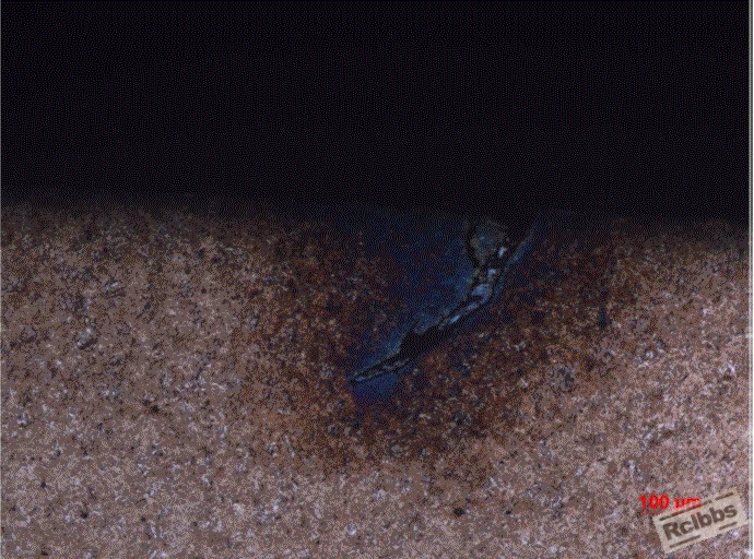

腐蚀之前
腐蚀之前

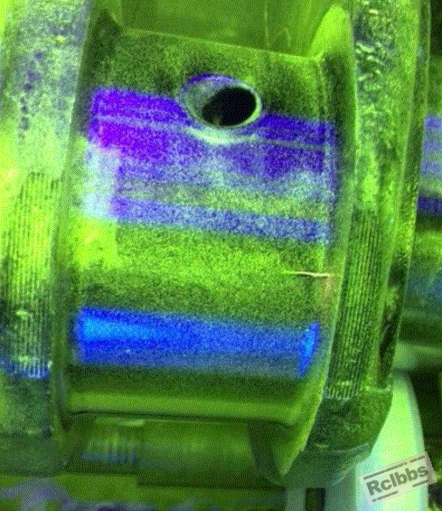

MPI
MPI
从MPI图片来看可能是磨削裂纹或是锻造夹杂,

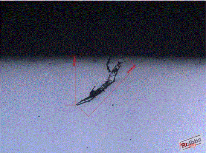

送质量部门分析金相,给出结论:无夹杂,无偏析,烧伤不严重,马氏体组织良好。
认为是淬火裂纹,但我保留意见但找不到依据,请大家帮忙看看。

    楼主的裂纹出现在连杆颈的表层,仅从连杆感应淬火容易出现的应力集中部位与此部位不相符,以及深度较浅,感应淬火硬化层深度远远大于此深度,可以肯定,感应淬火因素非此裂纹的元凶;
    楼主的金相如果制样没问题的话,注意到径向剖面的裂纹形状当中,出现点块状黑乎乎的区域,并傍生一小裂纹,此处应是关键。有可能是夹杂或未锻合的小缩孔,隐藏在次表层,诱发或促进裂纹的产生。此类缺陷在立体空间虽然存在,但仅从一固定的金相剖面,不一定能较好地反映出来,这需要楼主用心取样和仔细耐心磨抛,方能获得,稍不留神,便会失去证据,悔之晚矣!

经过测量深度大约为0.47mm,还是倾斜的上半段还有比较粗的分支,
我也不认为是淬火裂纹,老师的见解独到我会让质量部门从新分析一下。
谢谢

对于那些小黑点  可能是脏点  但是我还得进一步去跟踪一下
