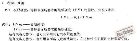

如题,零件中碳钢,中频感应淬火,要求硬化层深度10mm左右,DI值45,按照国标要求测硬化层深度需要用显微维氏硬度计并出曲线(此曲线所测的值说白了也是插值法计算的)得出。但是按照图纸(外国图纸)要求,并没硬性要求必须用显微维氏硬度计检测,并且他们出具的检验报告是用洛氏硬度计检测的,那我们可以用洛氏硬度计打硬度梯度,再用插值法计算硬化层深度值是否可取?

 楼主| 发表于 2014-6-16 13:16:41 | 显示全部楼层
nmgxaaa 发表于 2014-6-15 22:28
仔细看一下gb/t 5617。。。。。。。。
我仔细看来,对于截图的最后这一句怎么理解,是可以用洛氏硬度表示极限硬度还是说能用洛氏硬度计测硬化层深度

小石头 发表于 2014-6-16 13:16
我仔细看来,对于截图的最后这一句怎么理解,是可以用洛氏硬度表示极限硬度还是说能用洛氏硬度计测硬化层 ...
我觉得:大家商量后,可以用表面洛氏硬度测量,不是洛氏硬度
还有你们零件的硬化层公差是多少呢?洛氏硬度点与点之间的距离要求是比较大的
你们检测时取得样是怎么样的呢(应该是切割取样的吧),适不适合用洛氏硬度测量呢
还有可以和客户沟通一下啊,问一下他们为什么一定要用维硬度测量呢
