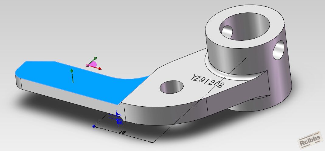

产品如图,材料20# 要求渗层0.5-1.0 硬度大于58HRC
淬火温度840  多用炉料框悬挂吊装
涂颜色部位上跷或下跷,上跷的居多,公差单边10个丝
不知道大家有没有相关的防变形方案分享给小弟
毛坯做过正火

这种零件较小,解决的办法较多,但主要在:淬火温度、淬火介值、搅拌速度上分析。类似零件热处理变形在0.02—0.03mm。

变形面垂直摆放并尽量与油的流动方向一致,使用分级淬火油

2楼说的有道理。请问楼主,产品最薄处是多少?要尽可能计算好工件在炉内加热的时间。产品在炉内加热时产品之间有没有挤压?在保证技术要求的情况下,搅拌不要开大。淬火是用油的话油温控制在60度左右试试。

从大孔串起来,竖着装炉

最簿出3.4,已经悬挂着淬火了,产品在炉子里没有挤压

3.4mm吗?可能在炉内的时间长了。在保证渗碳层的情况下,减少保温时间。再是淬火时搅拌开小。

是整个零件都要求硬度吗?如果是部分不知道能不能用渗碳+感应淬火,或直接感应淬火如硬度能达到要求。用多用炉渗碳淬火,20号钢硬度能到58HRC吗?降低冷速可减少变形,不知硬度能不能达标?如可以的话可建议客户采用20CrMnTi采用分级淬火油,应该可以满足要求。如果变形有规律的话能不能平铺着放利用自重抵消一部分变形

适当地调低淬火温度到820度,可以有效地减小变形.

淬火介质是什么,20#钢淬油能达到58以上吗
