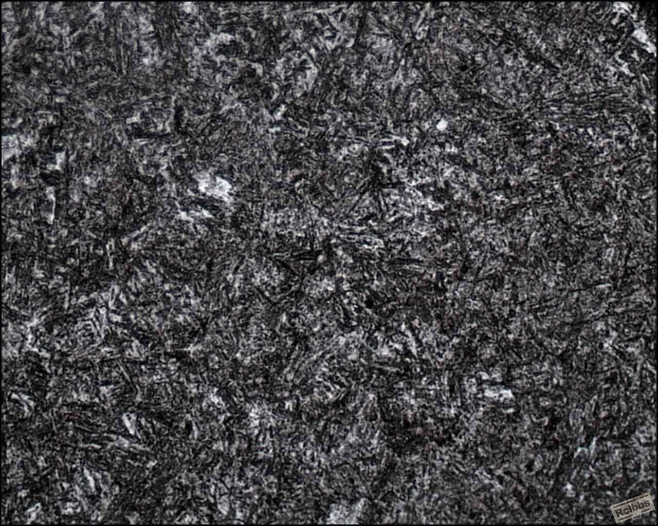

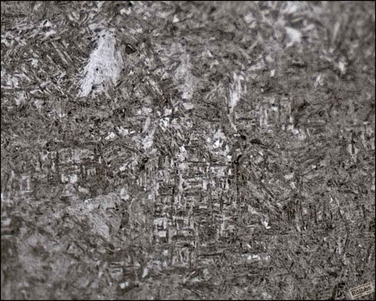

50#钢,厚度0.7mm,加热温度为950℃,铅浴温度350℃,组织见图1;经460℃回火后组织见图2
图1 500X

图2 500X
图2   500X
 楼主| 发表于 2014-6-10 09:59:53 | 显示全部楼层
大家给看看都有什么组织。谢谢!!
 楼主| 发表于 2014-6-10 10:02:32 | 显示全部楼层
第一张图我看的有下贝和个别的上贝,还有别的吗?  第二张图除了下贝和回火托氏体还有什么?

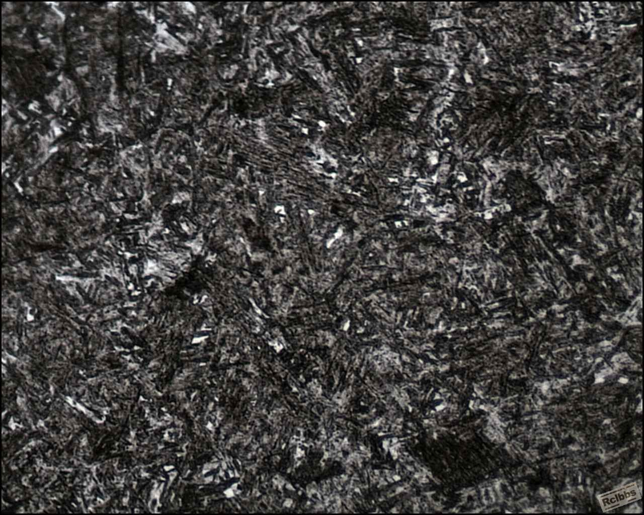

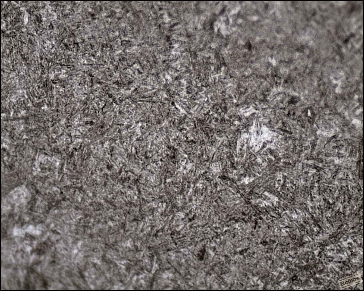

发表于 2014-6-10 12:22:08 | 显示全部楼层
黑白金相照片,能再腐蚀轻微一些传上来看看吗?
 楼主| 发表于 2014-6-10 12:39:38 | 显示全部楼层
 楼主| 发表于 2014-6-10 15:05:59 | 显示全部楼层
是不是腐蚀轻了?
