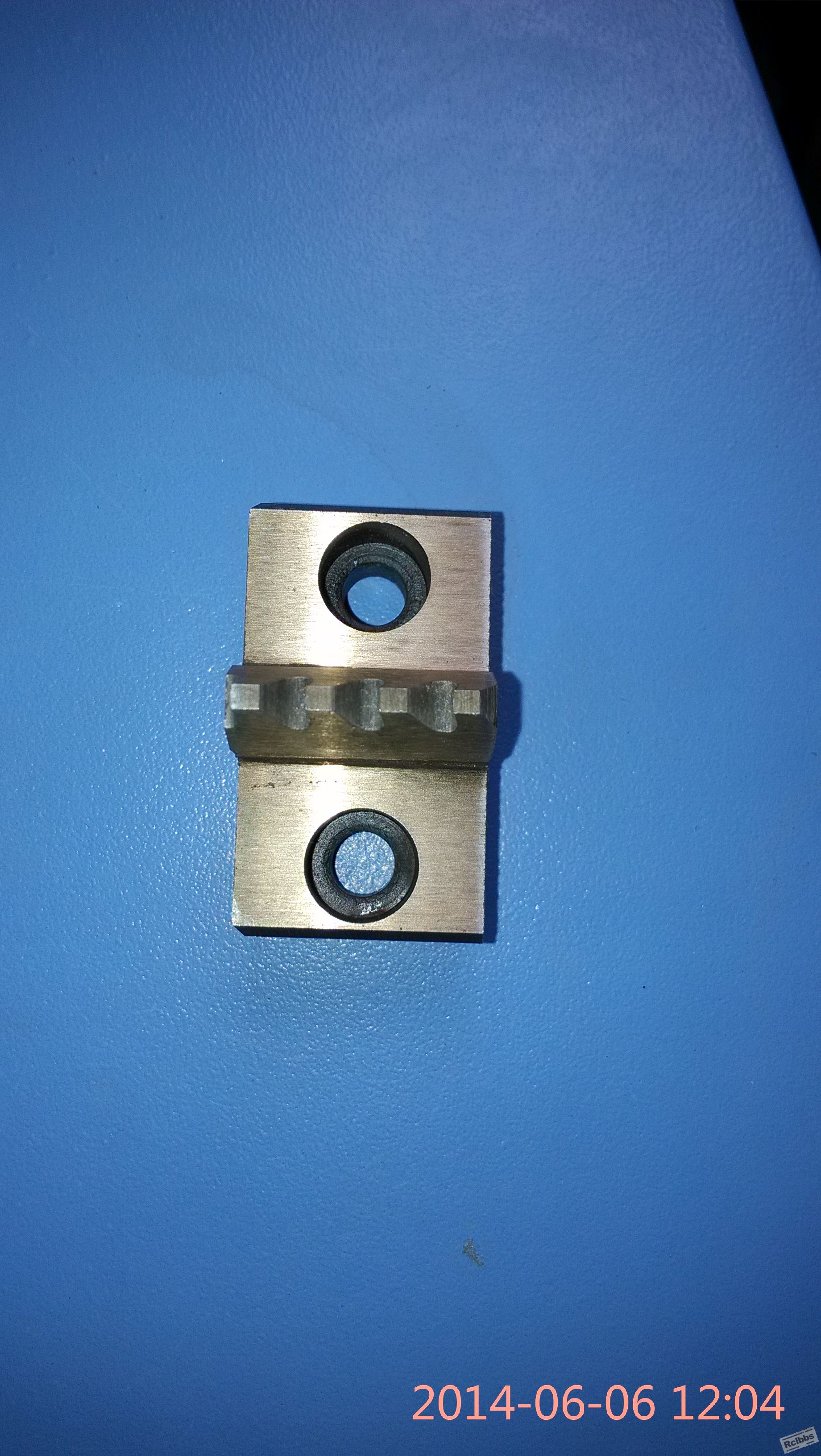

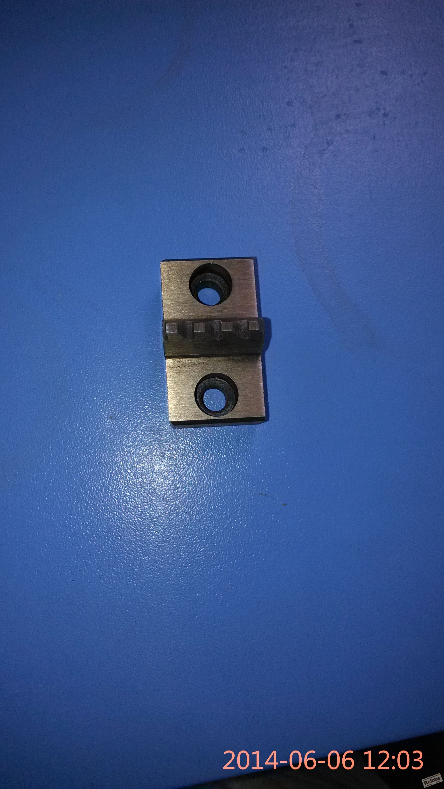

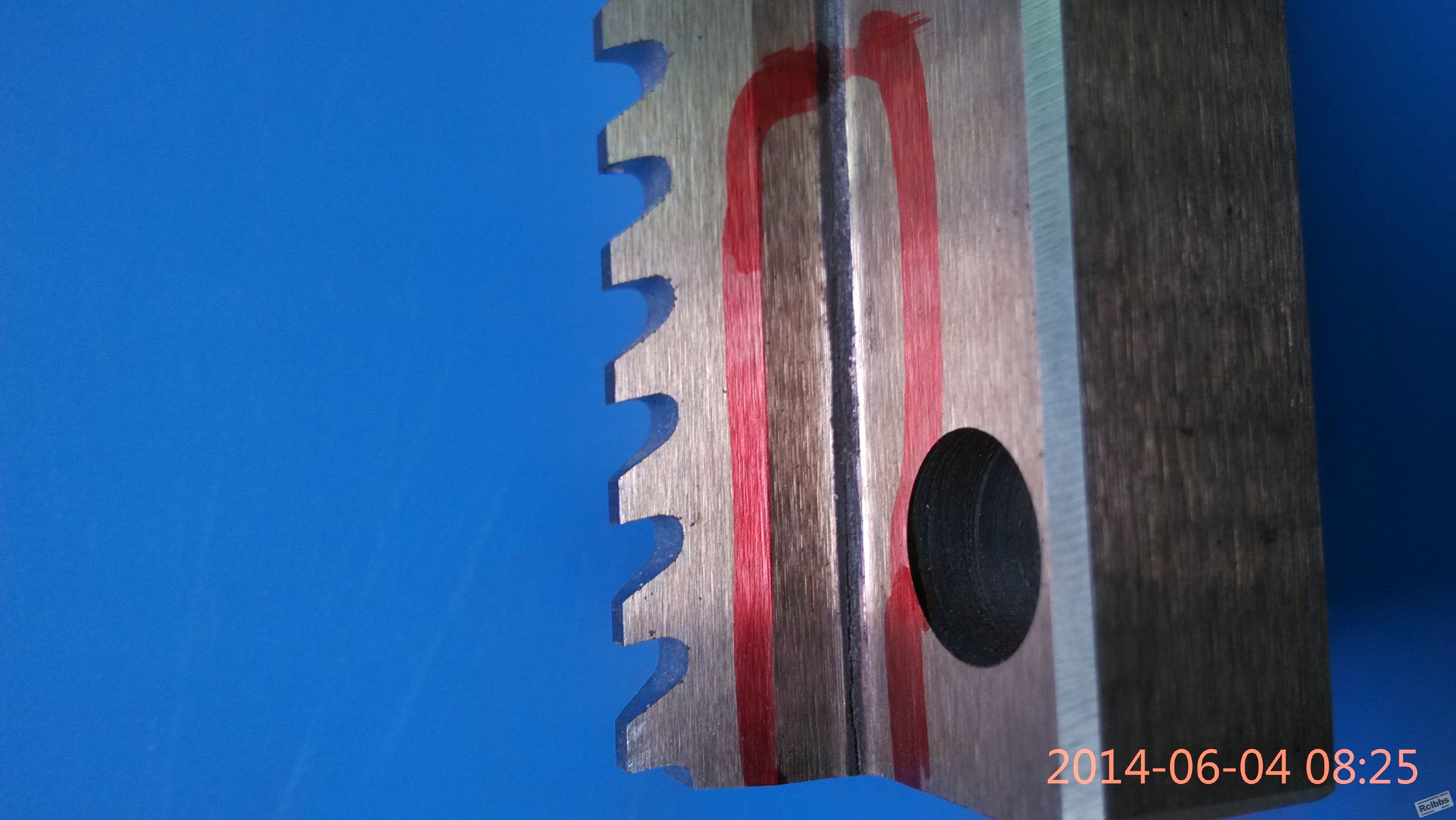

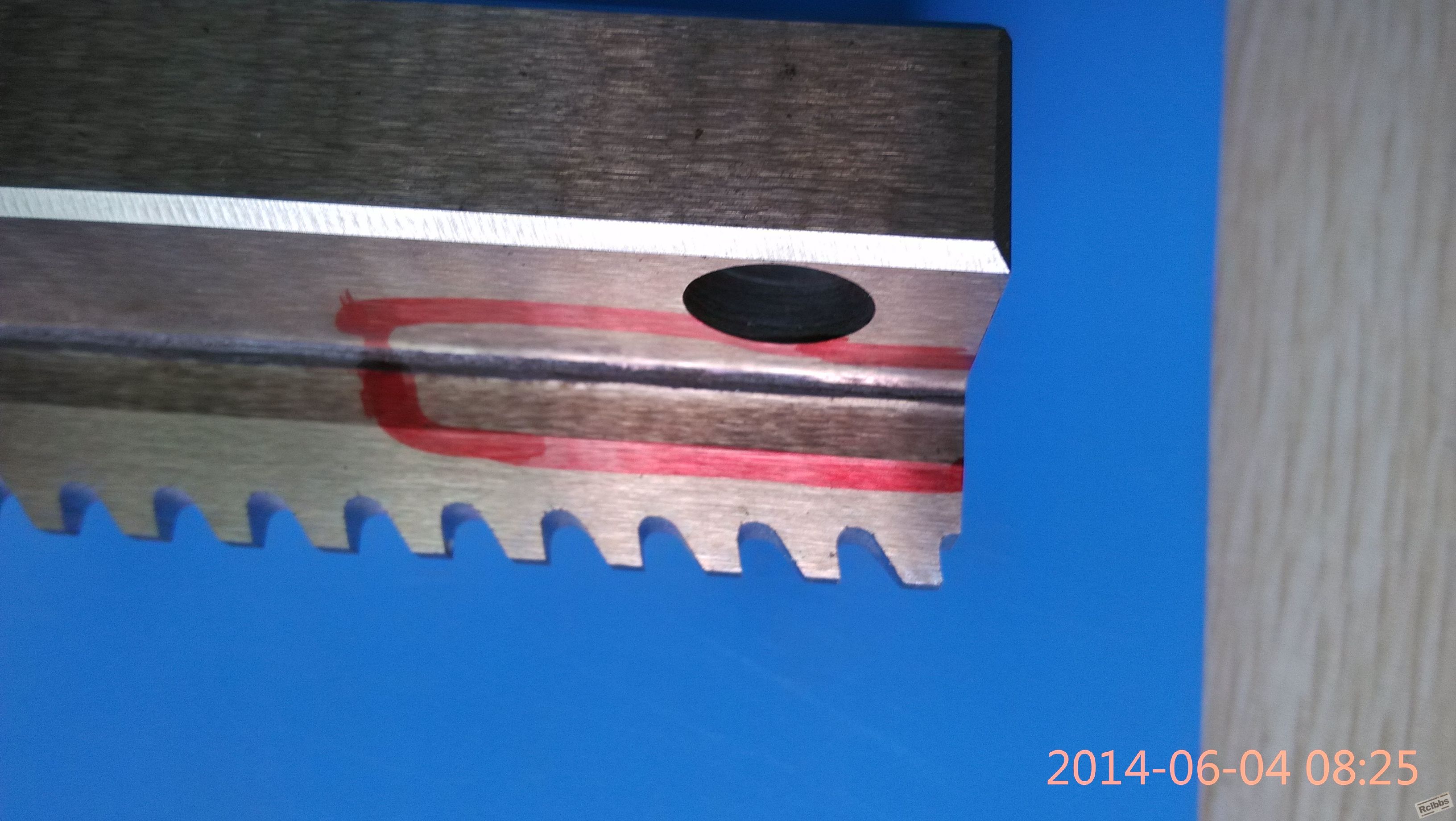

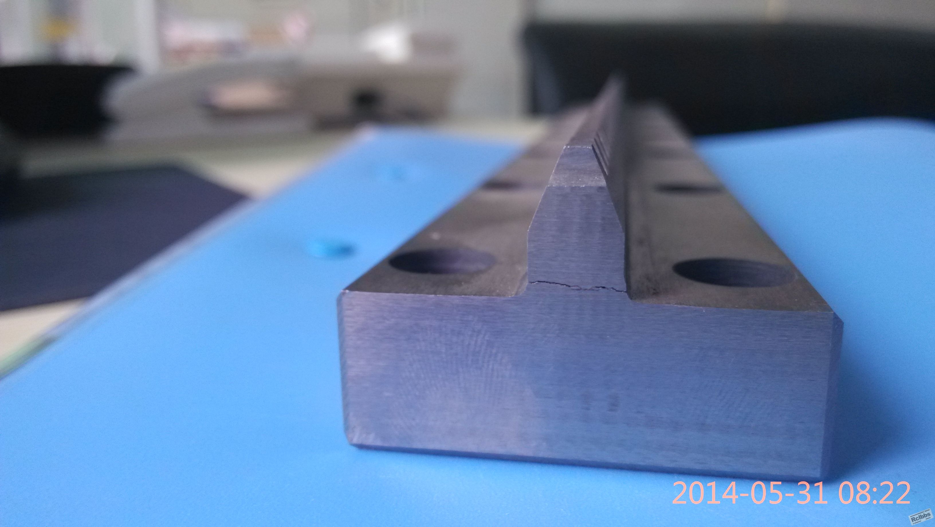

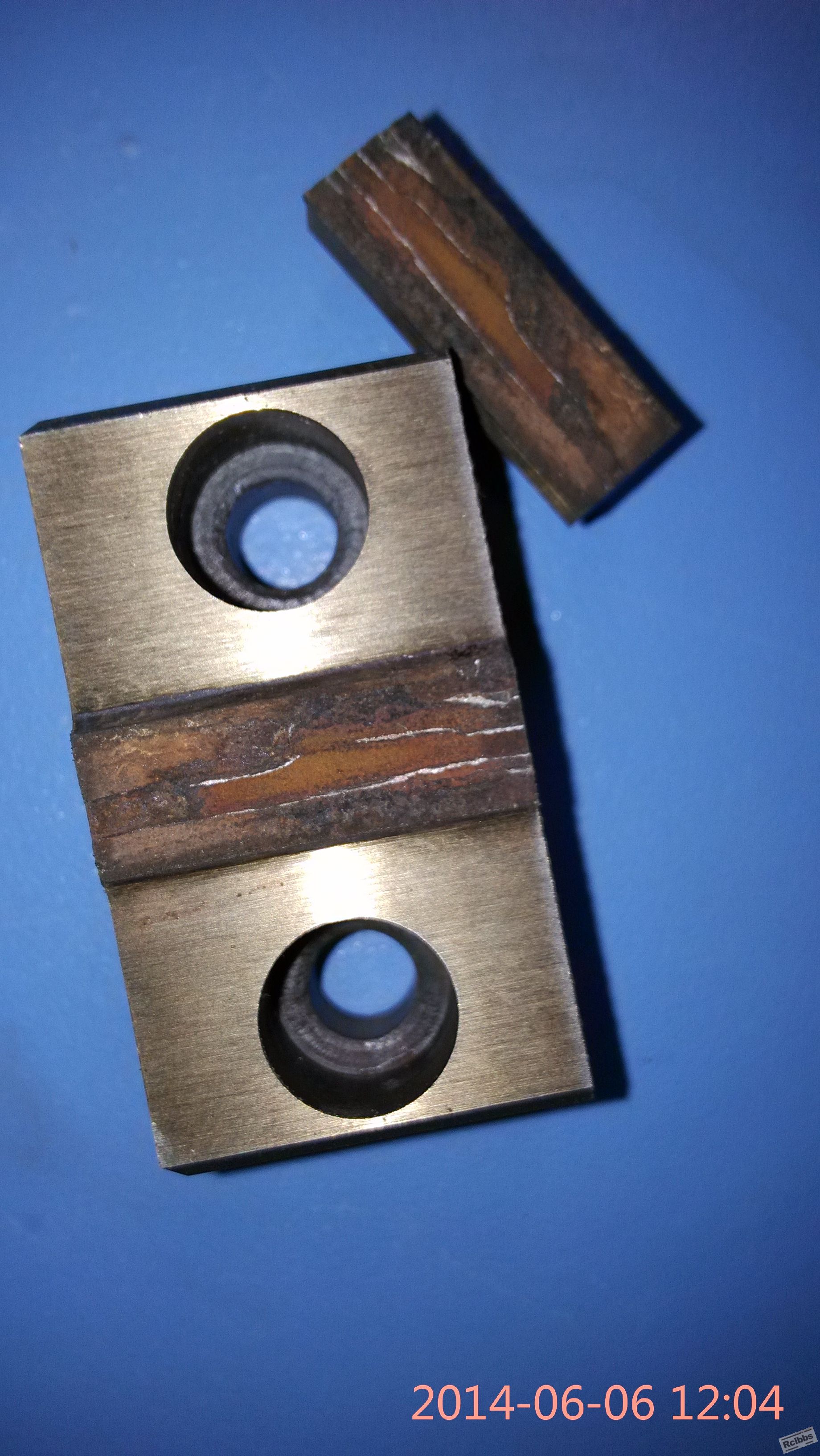

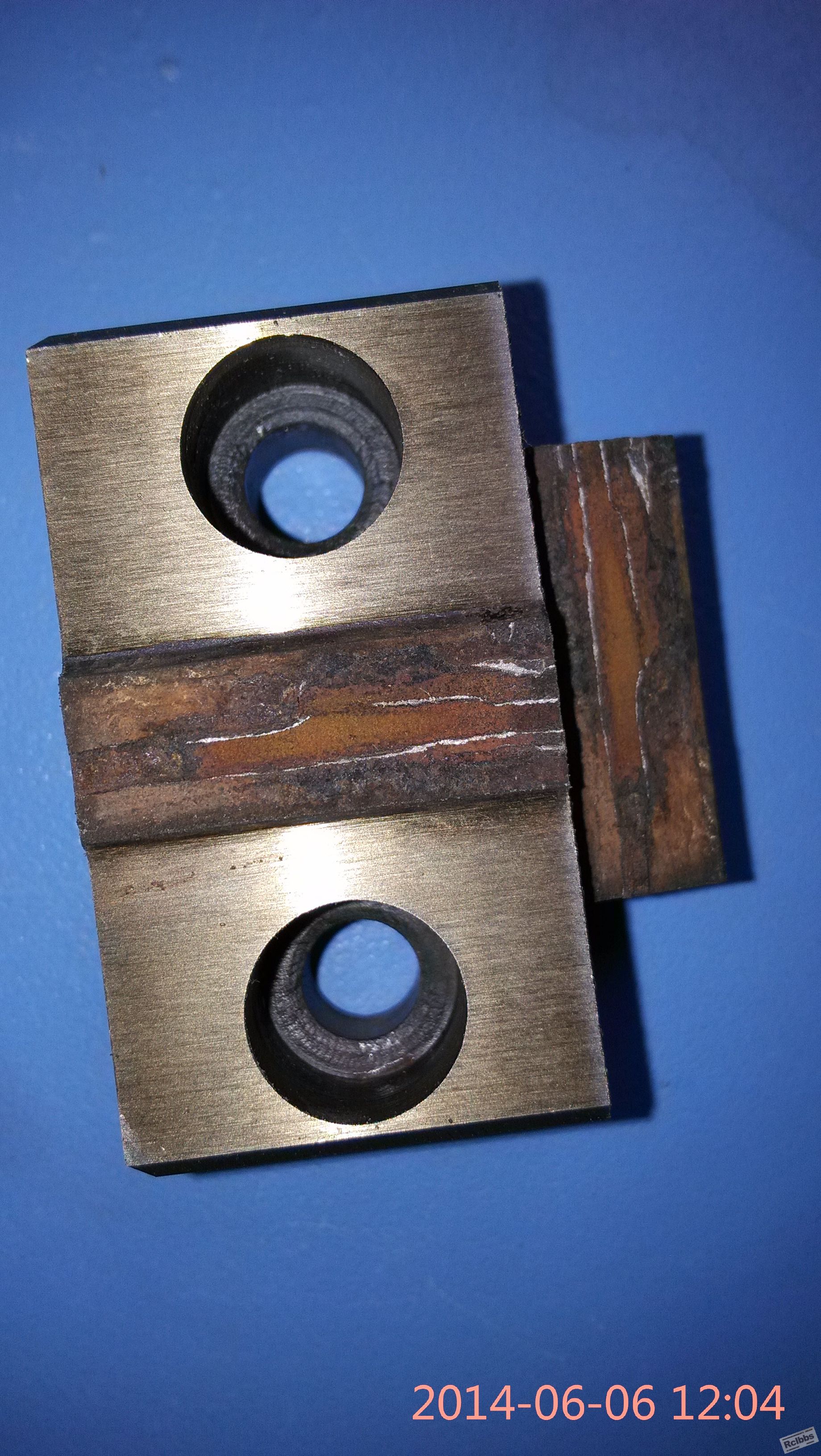

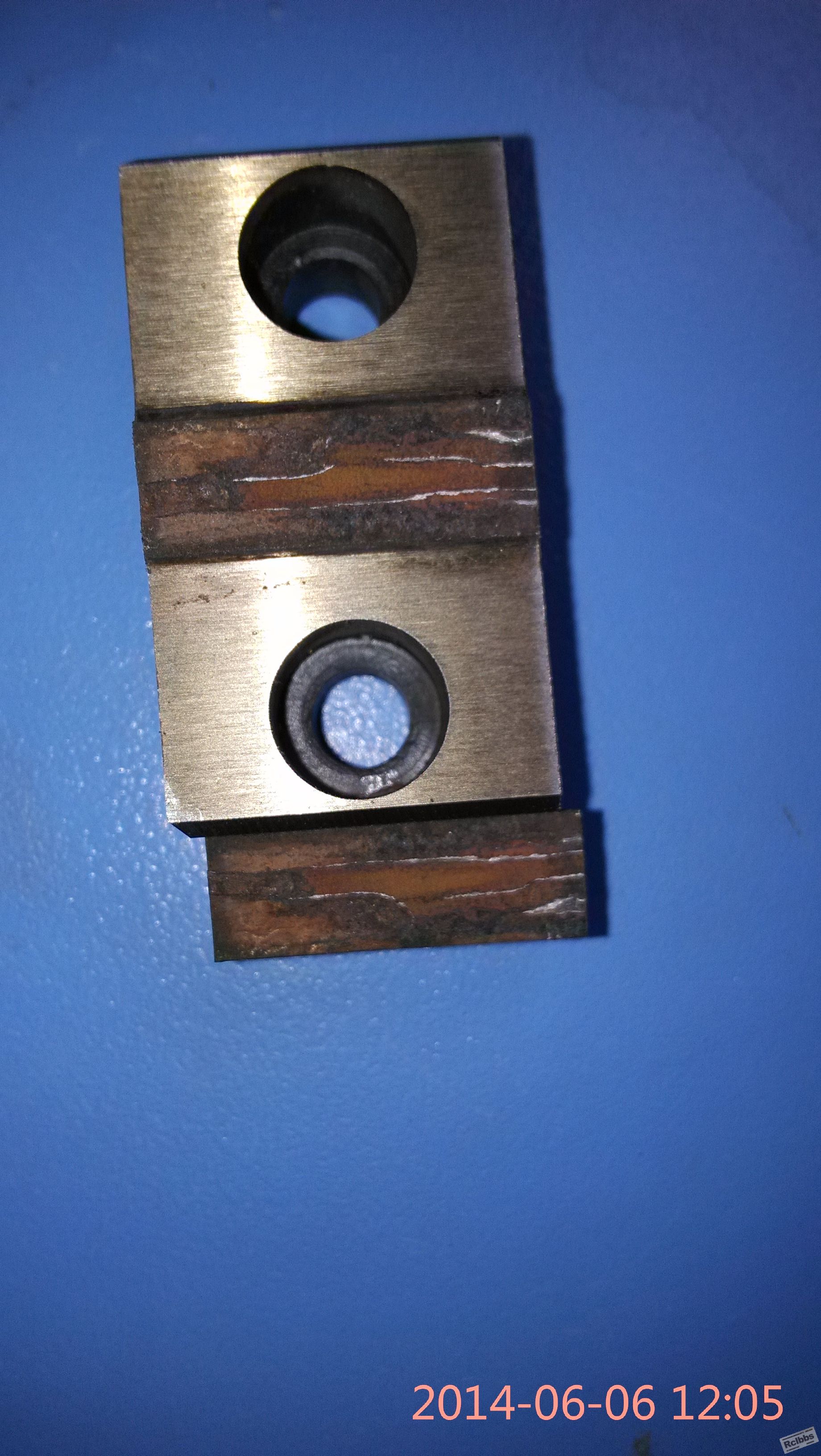

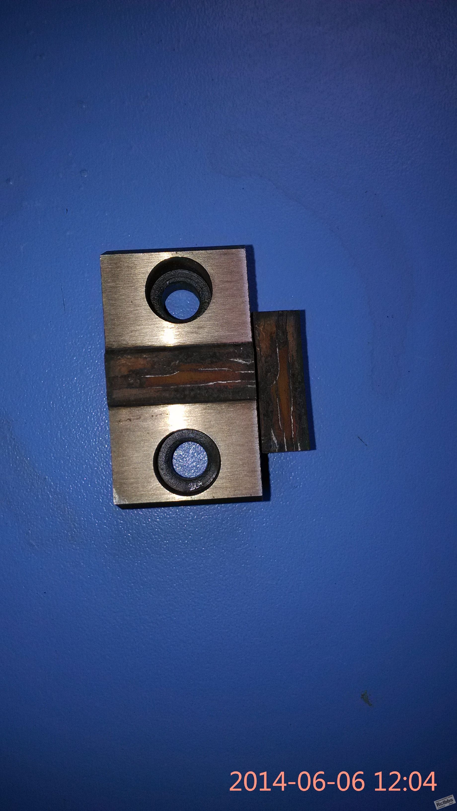

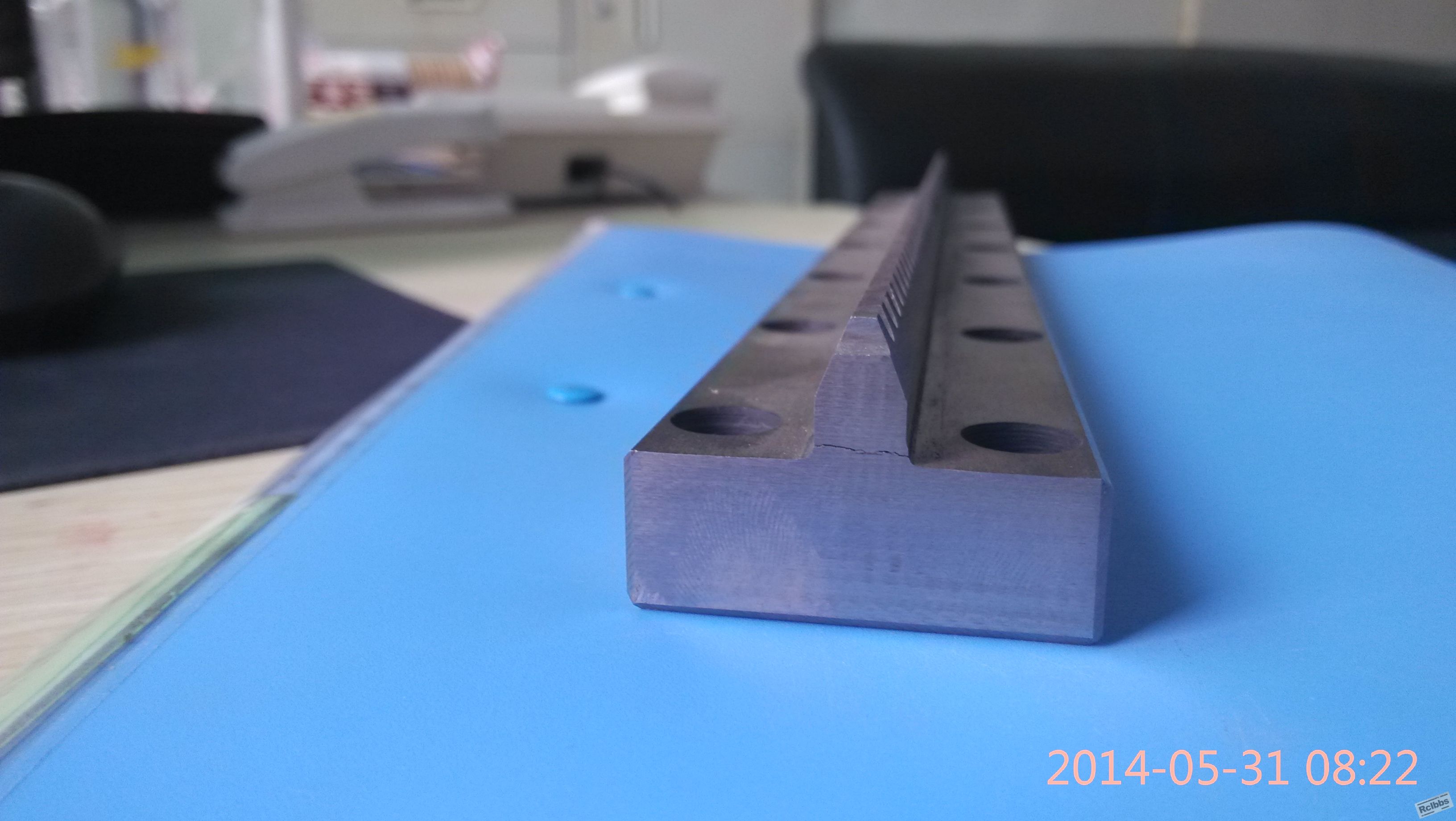

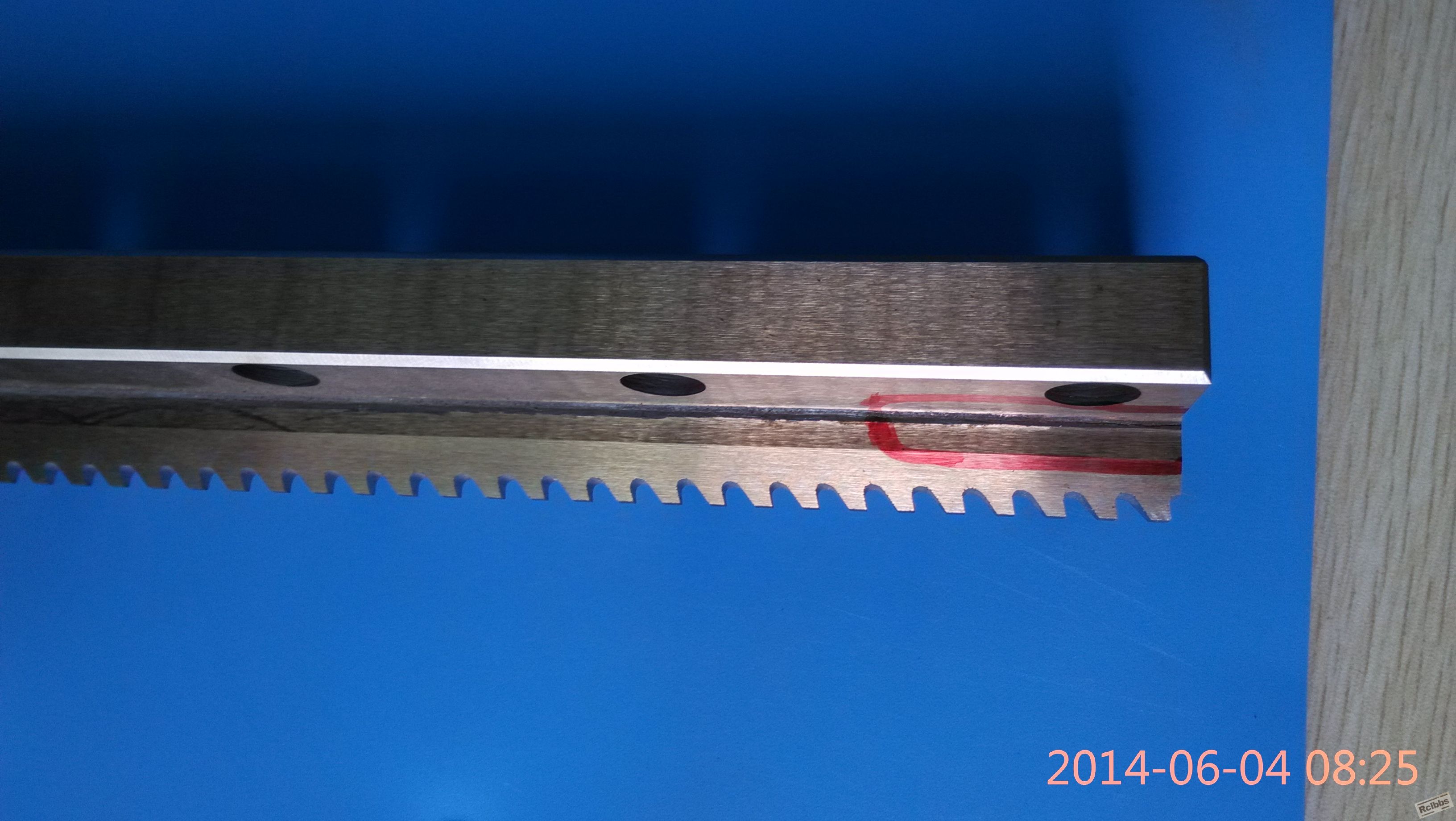

麻烦各位大侠们帮我看看这个  材质是W6Mo5Cr4V2AL  热处理后出现裂纹了 ,然后我打开后里面是这个样子 ,大家看看是什么原因导致裂纹的 IMG_20140606_120433.jpg IMG_20140606_120417.jpg IMG_20140606_120359.jpg IMG_20140606_120330.jpg IMG_20140606_120532.jpg IMG_20140606_120452.jpg IMG_20140604_082535.jpg IMG_20140604_082530.jpg IMG_20140604_082555.jpg IMG_20140531_082229.jpg IMG_20140531_082237.jpg

请说一下您的热处理工艺,我怀疑是碰到了水。

 楼主| 发表于 2014-6-10 08:19:52 | 显示全部楼层
这个现在还不太确定,因为我们的客户也是在外面热处理的 ,他们也正在搜集资料,那这个断口特征能不能说明与热处理有关还是原材料有关啊  (我们是锻造厂,给客户锻的毛坯,退火后交货,客户自己去热处理)
