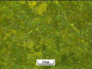

退火试验件255HB.JPG 直径35mm的Gcr15材料退火后颗粒粗大,请大师帮忙分析分析。

图片不是太好,如果是碳化物颗粒粗大,就是退火温度高了或者有返修。

材料或锻造问题…………
发表于 2014-6-7 17:51:48 | 显示全部楼层
是什么工艺退火的?温度和时间如何?

看不清----------------------
可能是球化过热组织-------

GCr15退火一般为球化退火,楼主照片腐蚀是否过重了,似乎球化不良啊。再重新制样看看结果再说,如何?
 楼主| 发表于 2014-6-11 14:42:26 | 显示全部楼层
改组织是重复三次退火后的组织图片,工艺810度保温4小时,再750度保温三小时,690度出炉。客户要求硬度一定要达到220-260HB,这样做能达到240-260HB就是金相组织太差。会不是跟重复退火有关?本人重未做过退火凭感觉做的,愿大师指教!

组织粗大是给重复退火有关系,你也退火温度最好在790度

你的工艺是想做球化退火的,但温度不合适,温度应选在810---710--500℃,500℃以下出炉空冷,其实做球化退火,应以球化退火组织作为检测标准,硬度为辅助检测项目

试样没有做好。尝试温度降低点,同时中低温保温时间长一点试一试,看看有没有效果!

GCr15  我用过770,保温6h。看你工件大小,自行增减。   出炉温度可控制,硬度参考。
