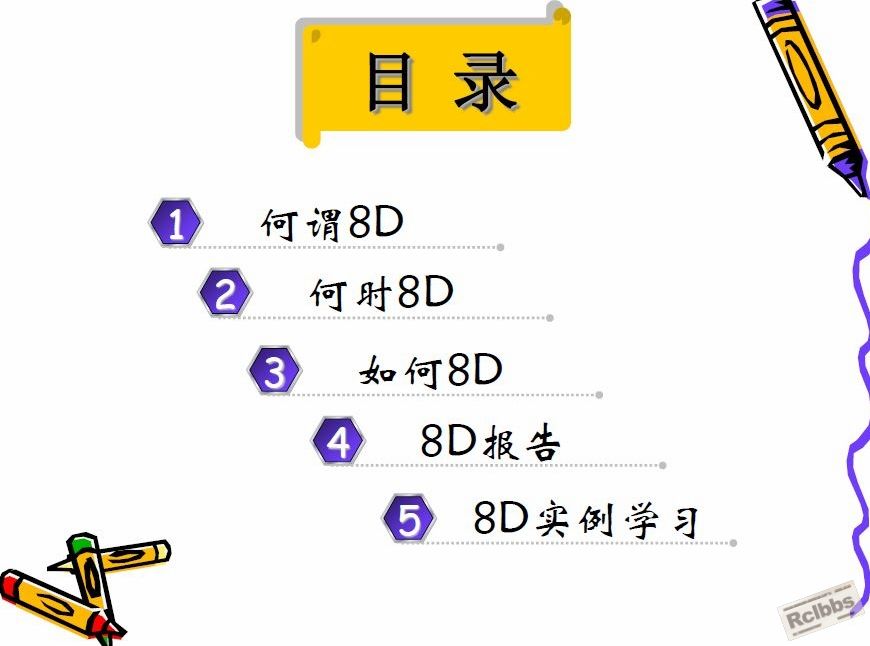

 楼主| 发表于 2014-6-9 09:57:57 | 显示全部楼层
8D方法介绍,见附件,这是目录
