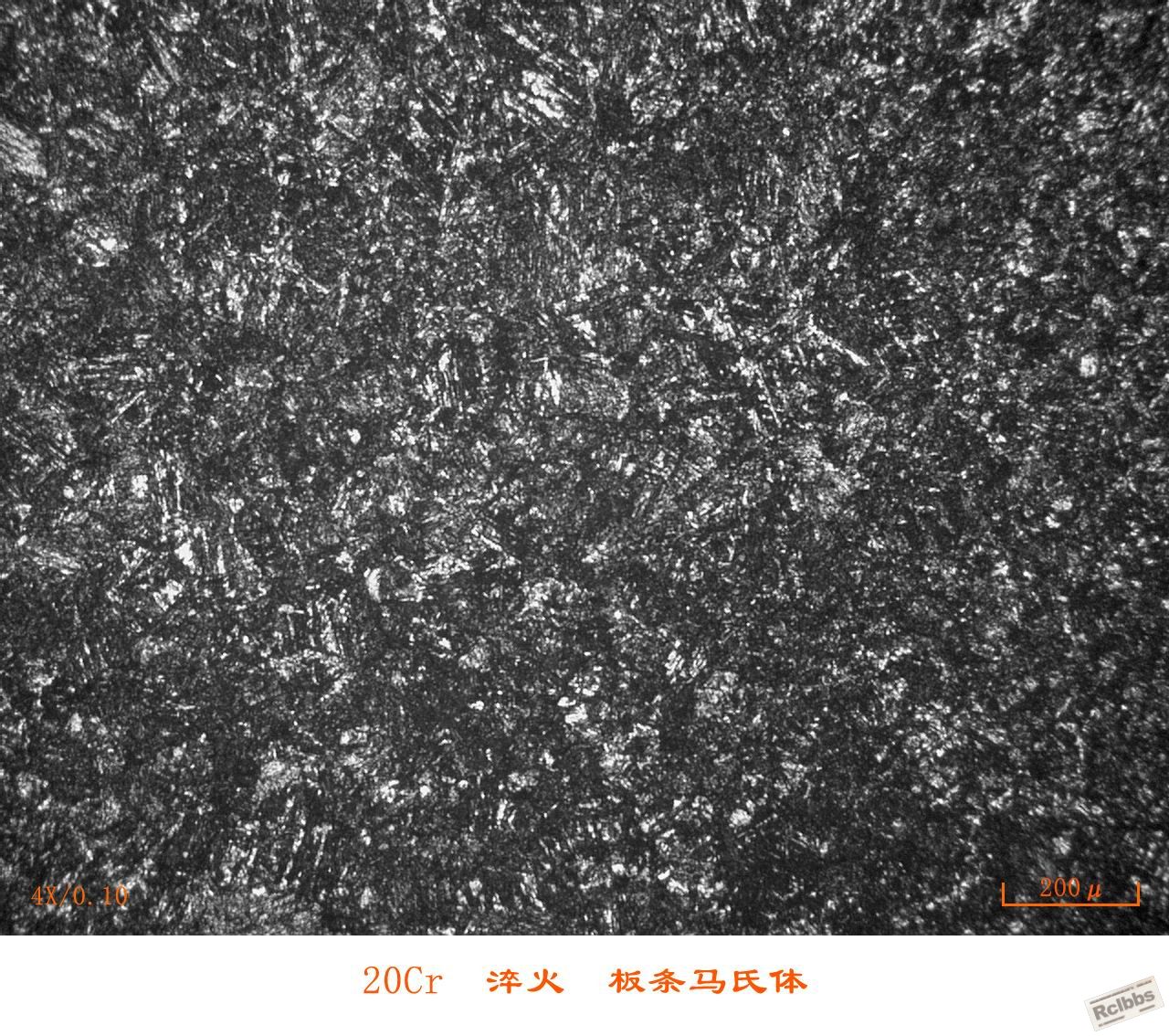

下面这图是天天小飞老师发的图谱
这是20Cr,为什么这是板条马氏体?含碳量这么低,为什么没有出现典型的马氏体束呢?然后上面这些白色的是什么?

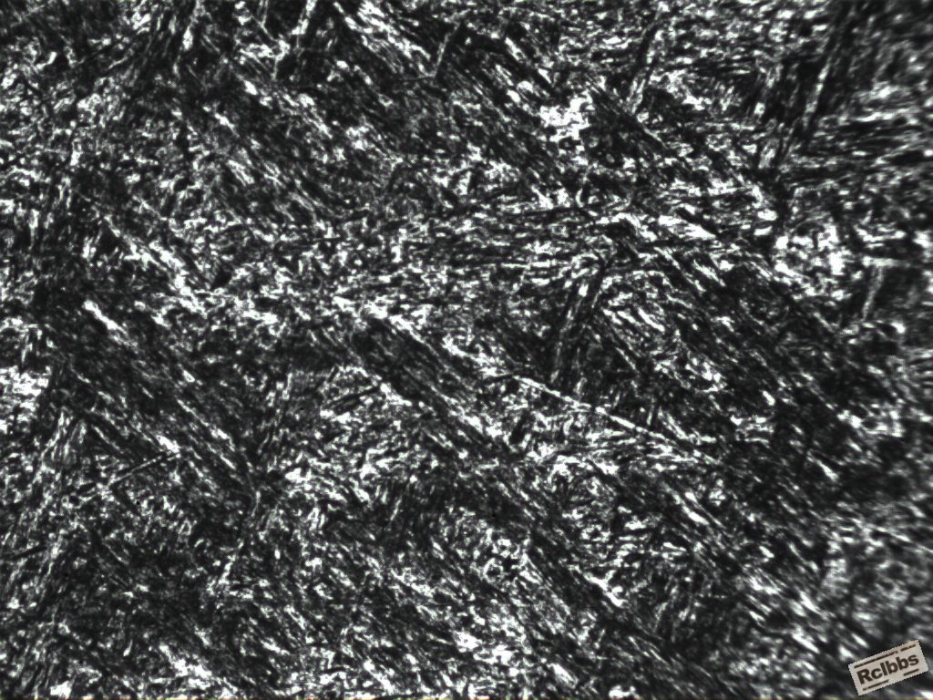

我自己做的20号钢淬火是下面这样的:
0925490tps858voylppyy0.jpg 200倍

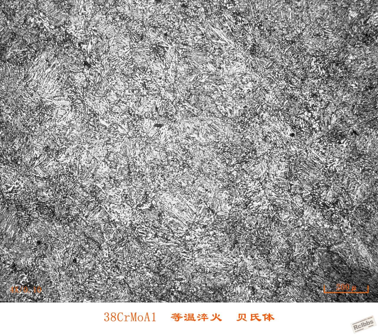

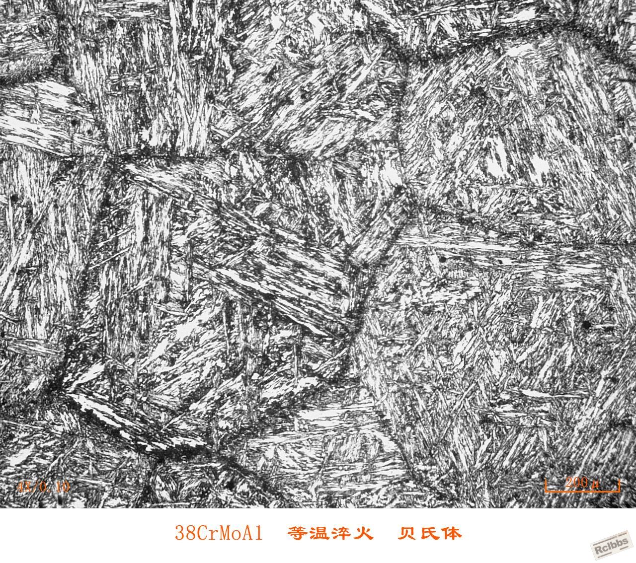

还有一张类似的板条马氏体也是天天小飞老师发的~~: 20071028_16d3f0d51b6b25b949a1LmgKBYtym3QH.jpg
这两张写着等温淬火——贝氏体。。。如果给我看,,我应该会误以为是板条马氏体
20071028_84585c3534418dfd4f66El2tXSf5STUc.jpg 20071028_03054b1d2f22cbbdc10bkMyRcKKJPyTa.jpg
我已经有点凌乱了

发表于 2014-6-7 10:29:30 | 显示全部楼层
放大倍数不同,小非拍的可能是50x。
 楼主| 发表于 2014-6-7 11:20:19 | 显示全部楼层
下面有标尺,大概是100倍的样子。
很奇怪为什么他两张板条马氏体会这样。我找来找去都找不到低倍下和宏观下的板条马氏体图谱。我很感兴趣,不知道老师有没有~~~~光看小非老师的,感觉很奇怪
他的等温淬火贝氏体却看起来很想像板条马氏体。。。。就是不像贝氏体。。是不是我理解错了?~~~
这马氏体和贝氏体已经让我纠结了好久
签到天数: 951 天
发表于 2014-6-7 12:53:42 | 显示全部楼层
silverius 发表于 2014-6-7 11:20
下面有标尺,大概是100倍的样子。
很奇怪为什么他两张板条马氏体会这样。我找来找去都找不到低倍下和宏观 ...
主要是粒贝------------------------------------
发表于 2014-6-8 22:52:04 | 显示全部楼层
相同的材料,相同的组织,在取样位置、腐蚀程度、拍照方式等的不同,图片有些不太一样。但有经验的老师傅都能看懂的。建议楼主多看一些图片和标准吧。
