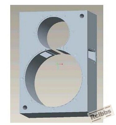

请教一下群里的大师,我设计了一个用喷水来做冷却密封的压缩机..现在缸体粗加工了..不知道下一步用什么工艺..因为是压缩气体的..而且需要在水里使用..所以精度要求比较高··0.01以上的精度...然后是防水问题...现在打算用渗氮的方式..只能精加工后再渗氮才能起到防腐的作用...但是怕精加工以后 渗氮的变形量太大···不知道该用什么样的工艺合适...下面是缸体的结构图  尺寸大概是 350*460*200

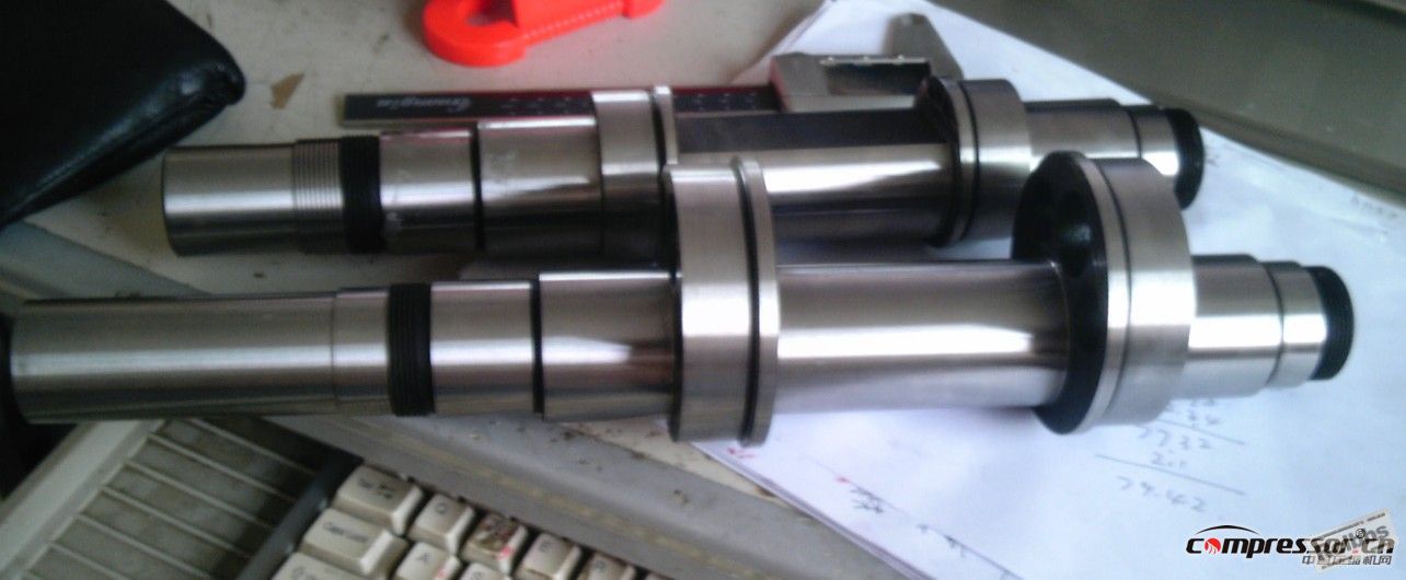

还有同样一个问题···就是偏心轴··也是这个压缩机用的··也是同样的精度和防腐问题···偏心轴已经加工出来了···做过渗氮处理然后精加工···加工完了以后渗氮层被磨掉了··起不到防腐的作用··因为加工完了后精度很高··基本上是几UM的误差··现在想再次渗氮处理··不知道行不行??会不会变形很大??或者怎么处理更好??轴的长度400左右 偏心量15MM 最大直径处80MM....

原材料经过调质了么,包括精加工前的去应力处理,都可以减少变形,45#钢为了防腐的话,可以考虑做软氮化,化合层较厚,氮化完稍微精磨一下,轴应该没问题,缸体我觉得够呛,缸体中间那2个尖的部位不好保证变形量,而且渗氮后会变脆,不知道等离子喷涂之类的能不能行

由于缸体前期没有经过去应力处理···现在已经上了加工中心精加工了···出来后只能发蓝处理···加工师傅说问过发蓝处理厂家··发蓝后可以泡在水里使用···我看够呛···现在我就只能把轴拿去氮化处理了··
