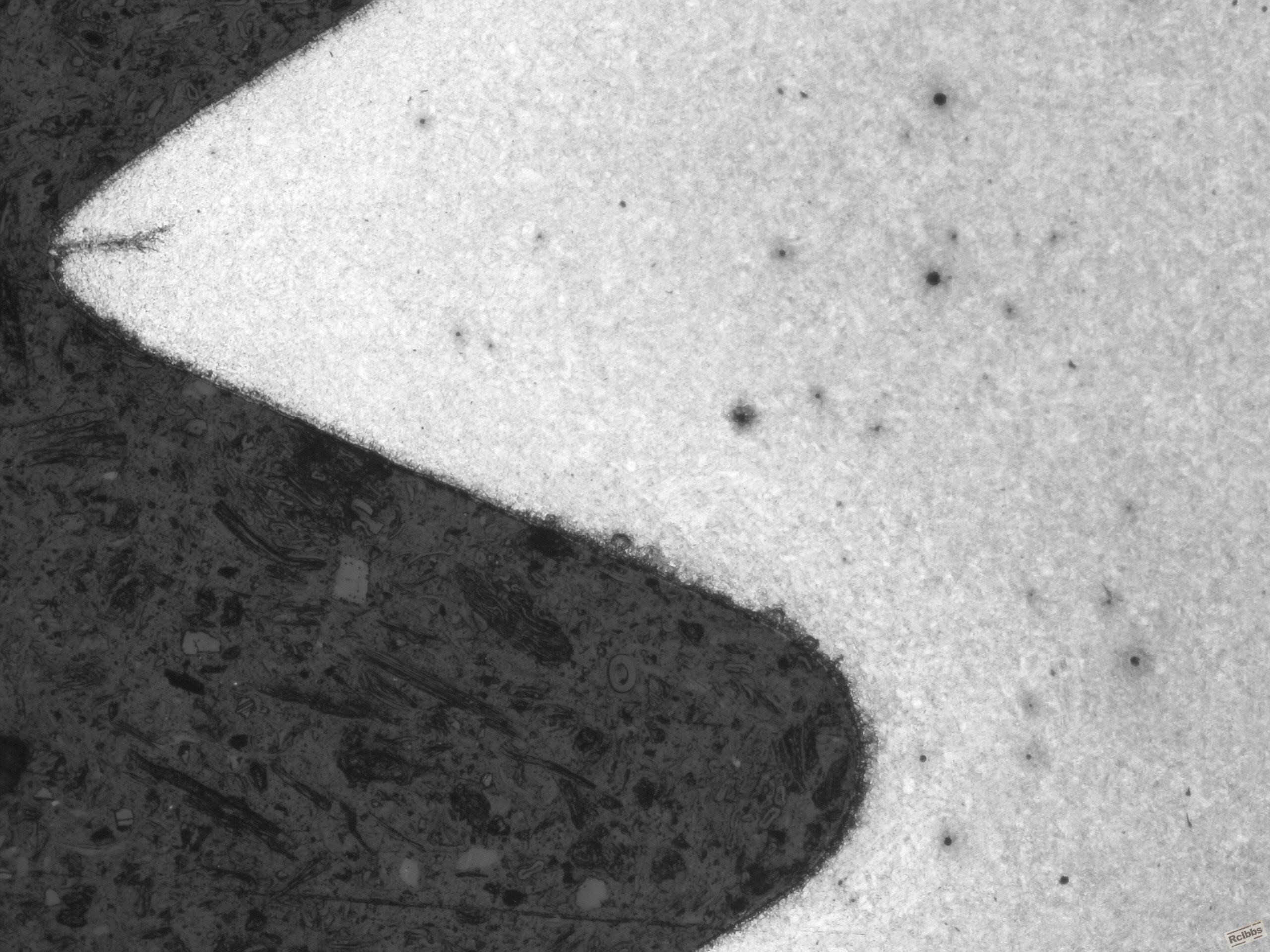

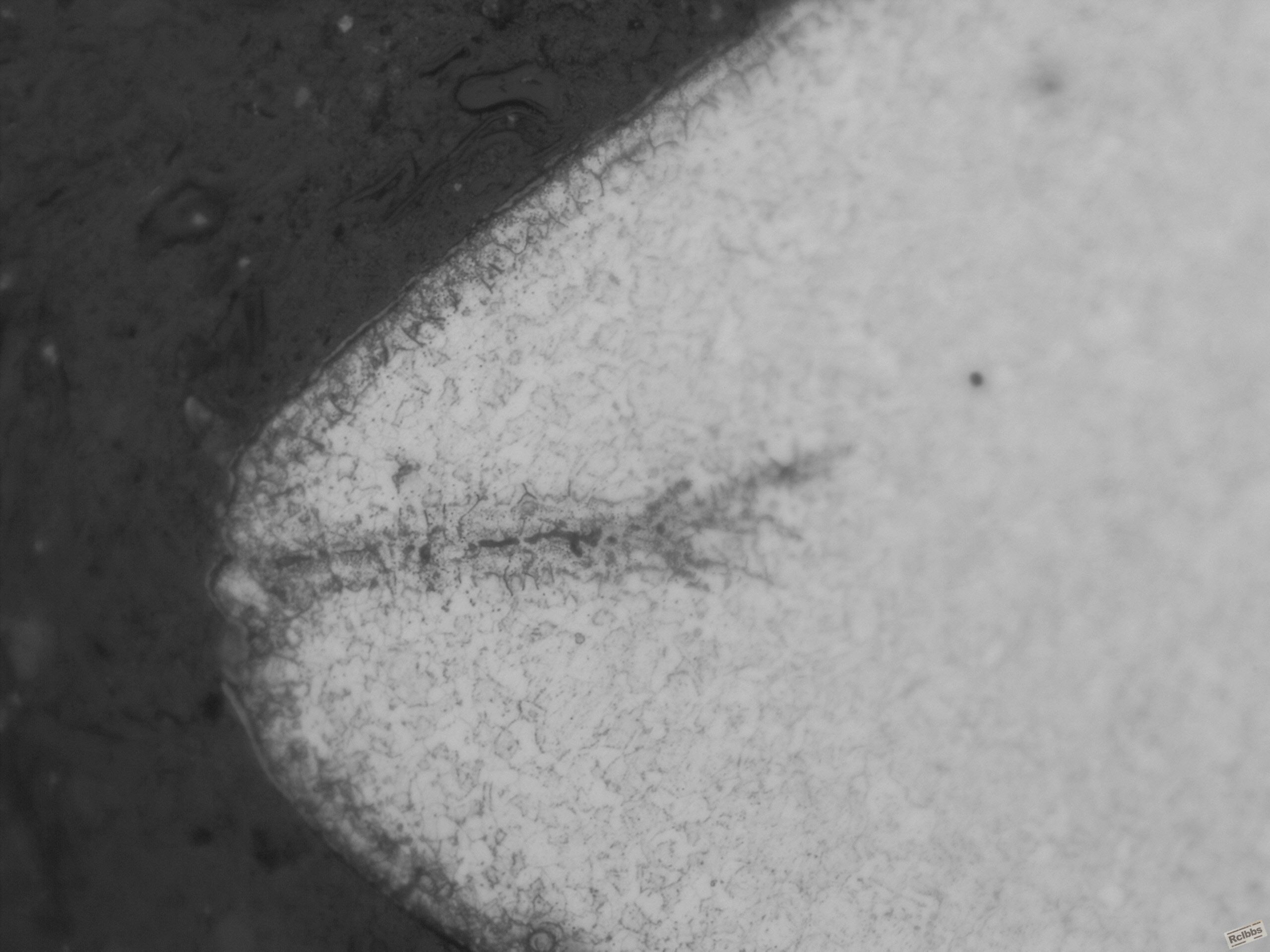

原材料脱碳造成的吗?这种缺陷会有什么危害?

拍未腐蚀及腐蚀后的看看,这2张不清楚

发表于 2014-6-2 22:28:44 | 显示全部楼层
如果你说的“缺陷”是指螺纹顶部的裂纹。这个裂纹不是在热处理过程中产生的,是搓螺纹过程中产生的。
签到天数: 1254 天
发表于 2014-6-3 09:02:56 | 显示全部楼层
个人认为是搓牙过程中产生的折叠缺陷。
发表于 2014-6-6 16:22:06 | 显示全部楼层
搓丝过程中产生的裂纹。机加工控制不好容易出现。
 楼主| 发表于 2014-6-7 09:45:40 | 显示全部楼层
打维氏硬度,三点检测出脱碳,这裂纹比一般的裂纹要长,而查原料退火记录,这材料表面曾增碳。
