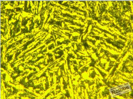

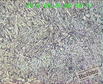

42CrMoA热轧原材料金相组织合格不?
签到天数: 274 天
 楼主| 发表于 2014-5-26 09:01:40 | 显示全部楼层
400X
400X
400X
400X
发表于 2014-5-26 10:42:04 | 显示全部楼层
非平衡冷却组织。
需要看看双方技术协议如何规定的。

发表于 2014-5-26 10:55:28 | 显示全部楼层
这是什么组织?
针状铁素体+珠光体?

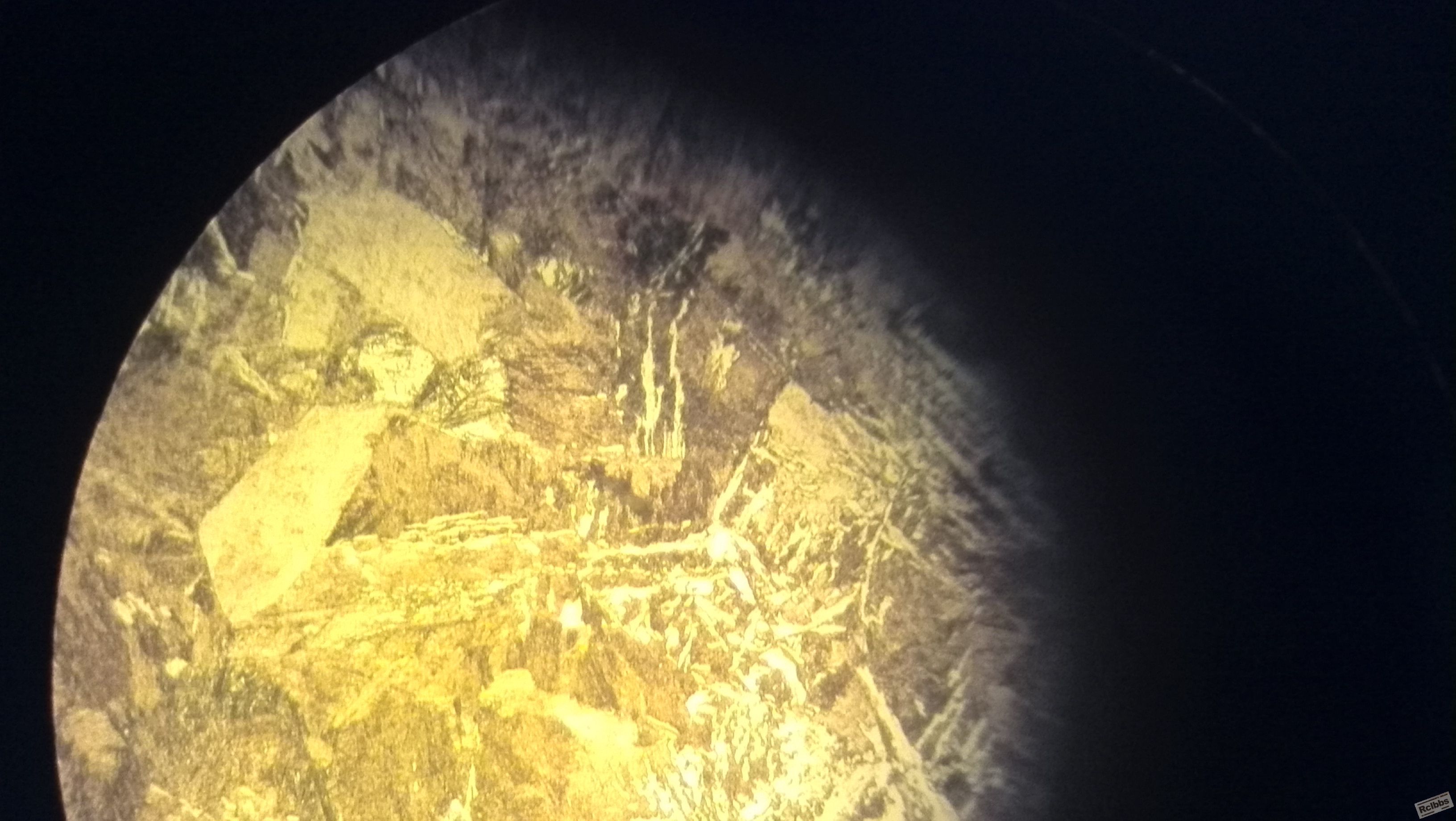

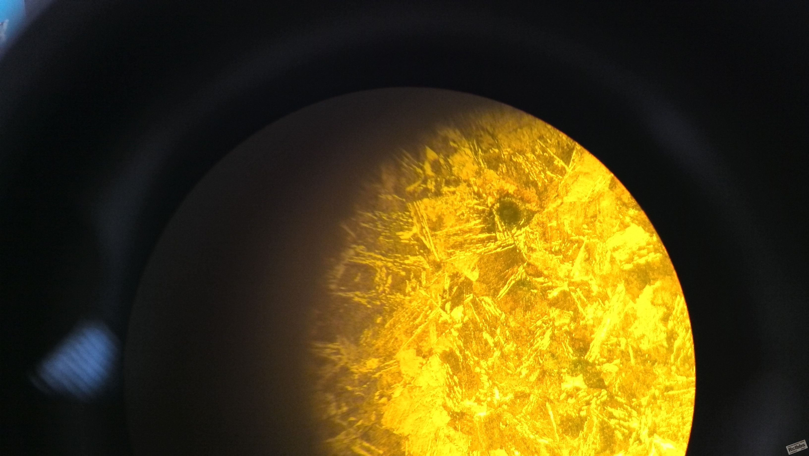

签到天数: 274 天
 楼主| 发表于 2014-5-26 13:22:07 | 显示全部楼层
签到天数: 885 天

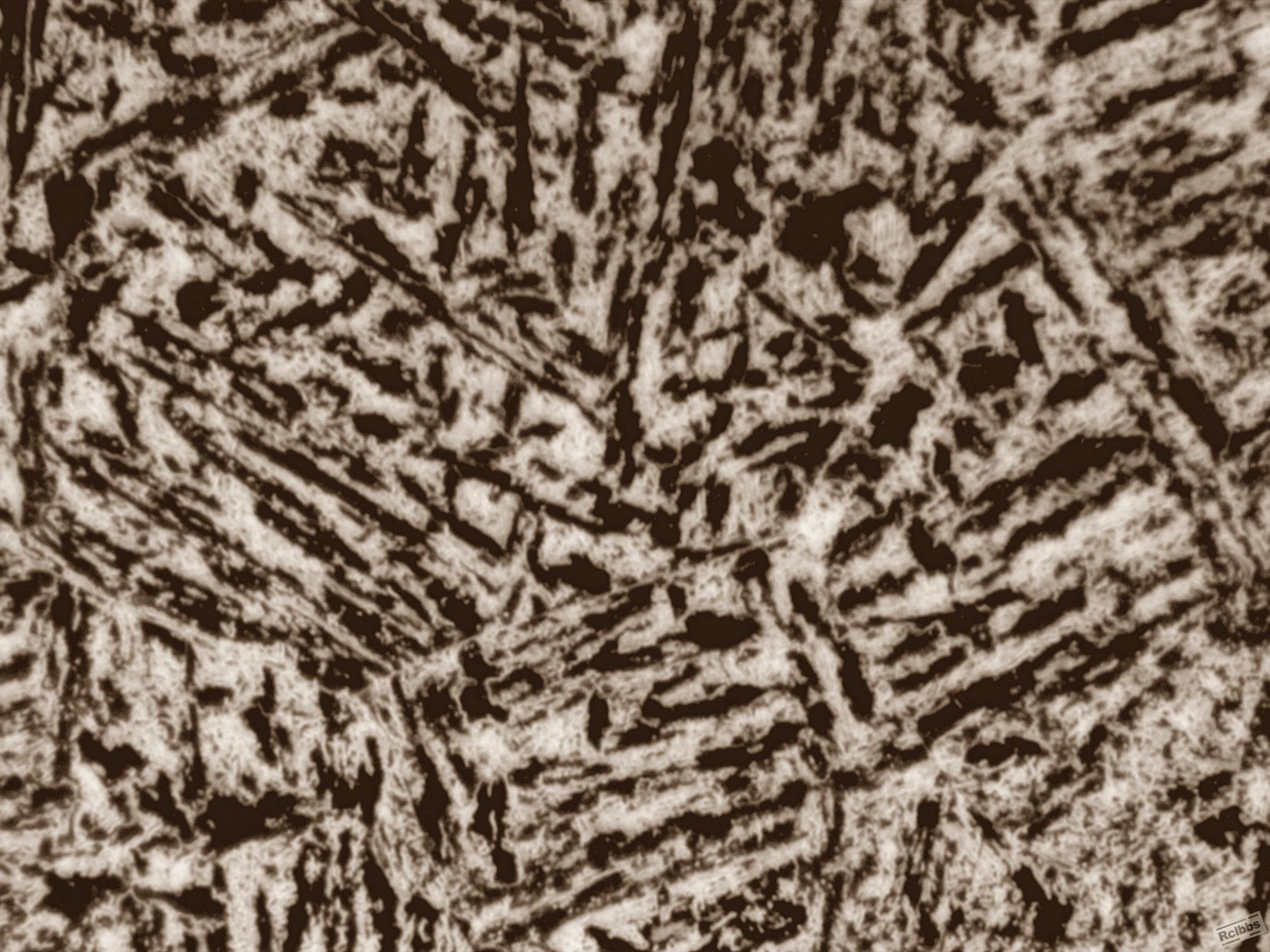

发表于 2014-5-26 15:46:09 | 显示全部楼层
热轧钢一般这种组织正常!26CrMo热轧
100X 26CrMo热轧
100X 26CrMo热轧

发表于 2014-5-27 16:00:59 | 显示全部楼层
这种组织很正常的,低合金扎制出来一般都这样
签到天数: 49 天
发表于 2014-5-29 12:31:56 | 显示全部楼层
晶粒有些粗了!
