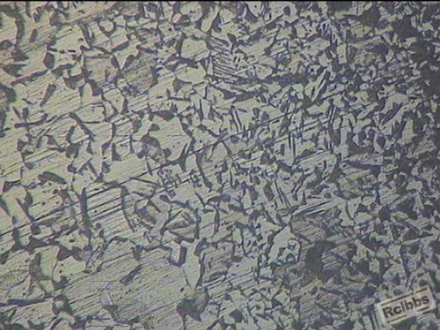

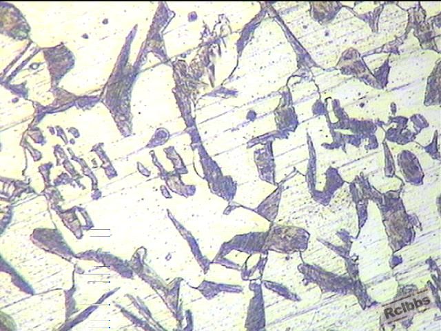

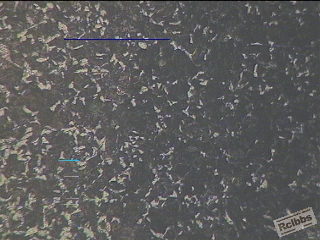

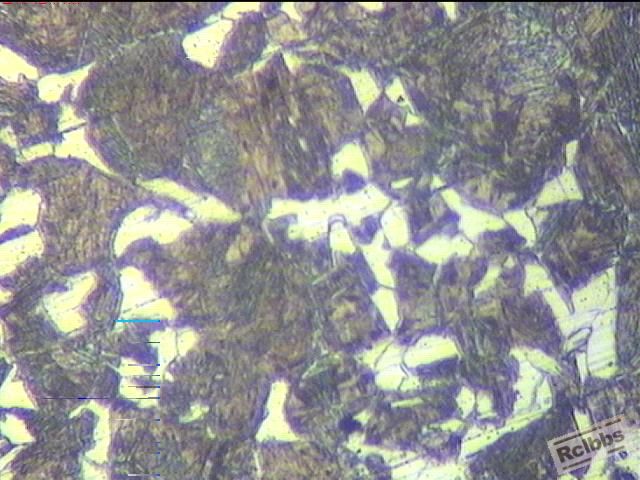

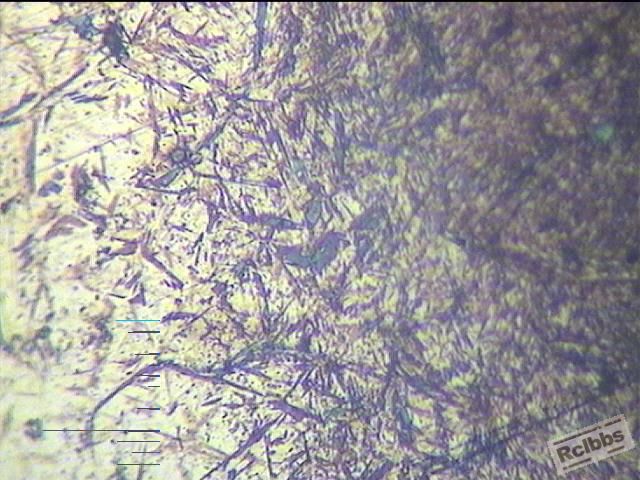

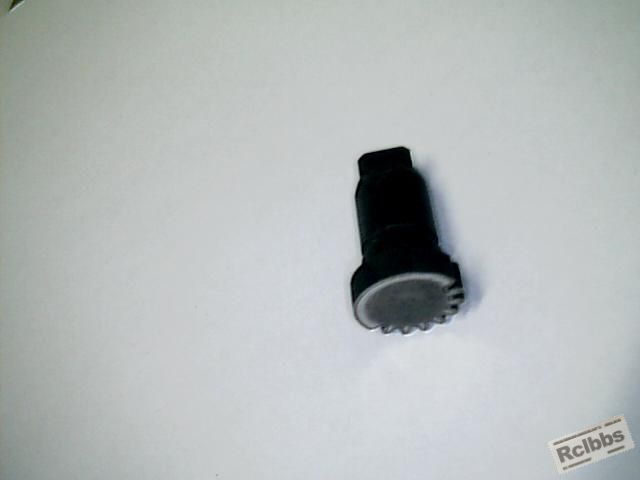

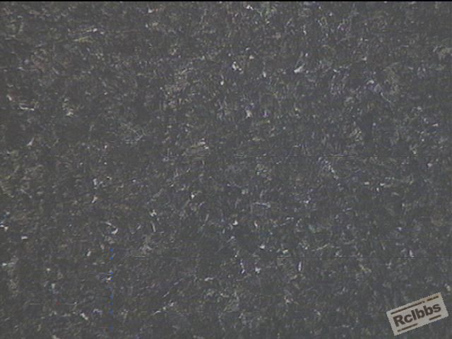

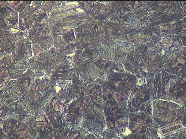

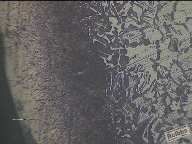

热处理工艺:890℃渗碳后降温至830℃淬火,而后180℃回火。
签到天数: 580 天
 楼主| 发表于 2014-5-23 21:06:37 | 显示全部楼层
该产品就是次表层组织异常仿佛是铁素体,而心部则极少有铁素体不知是何原因?
