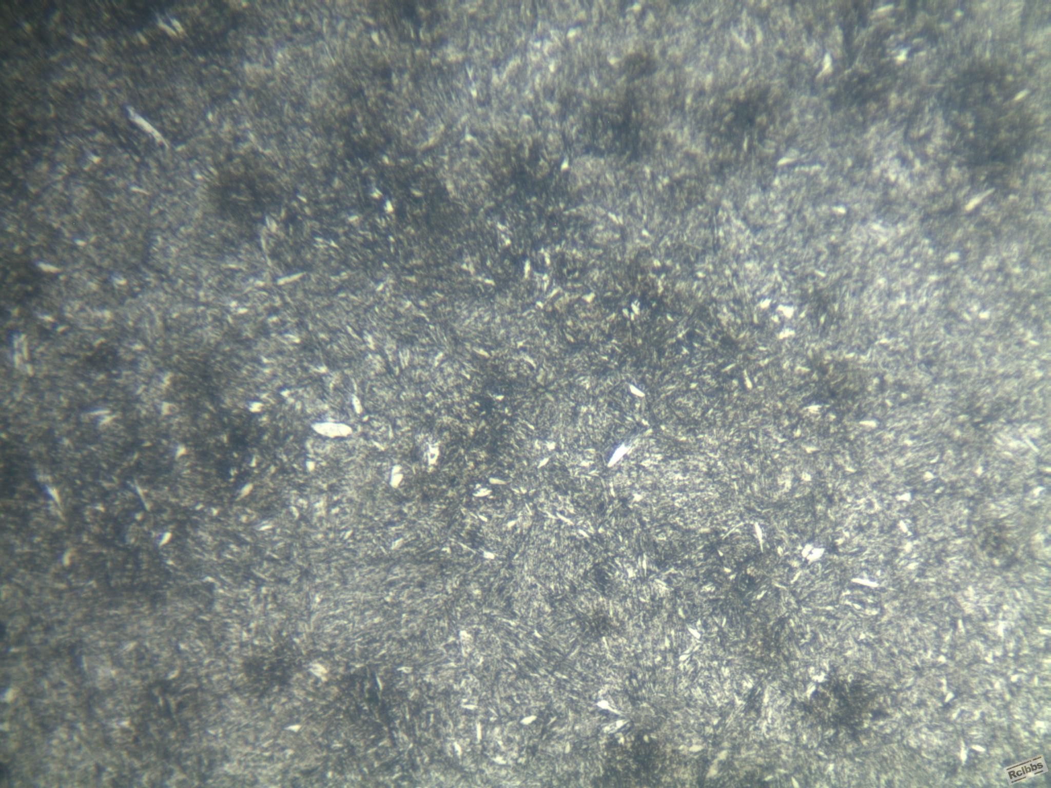

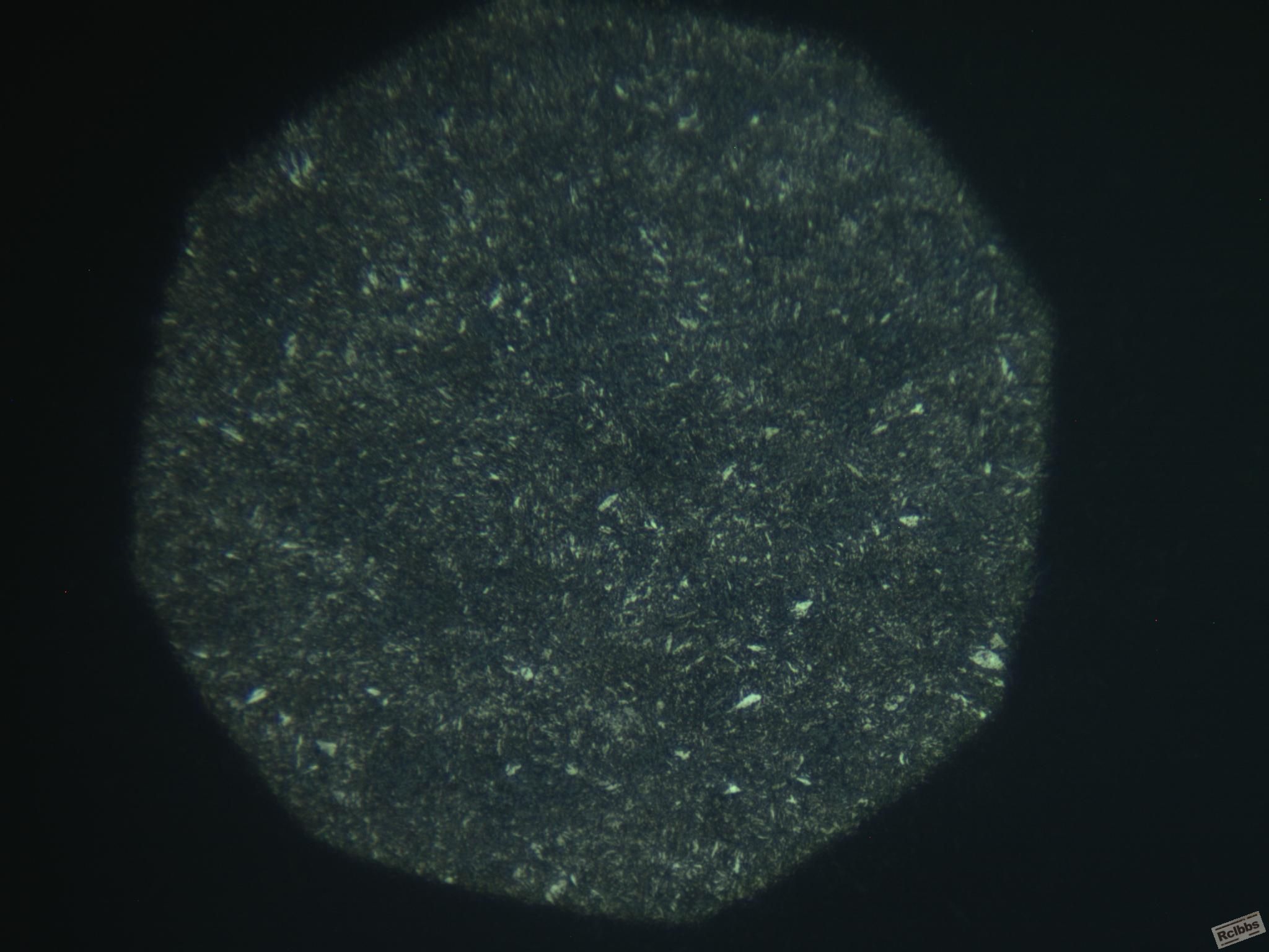

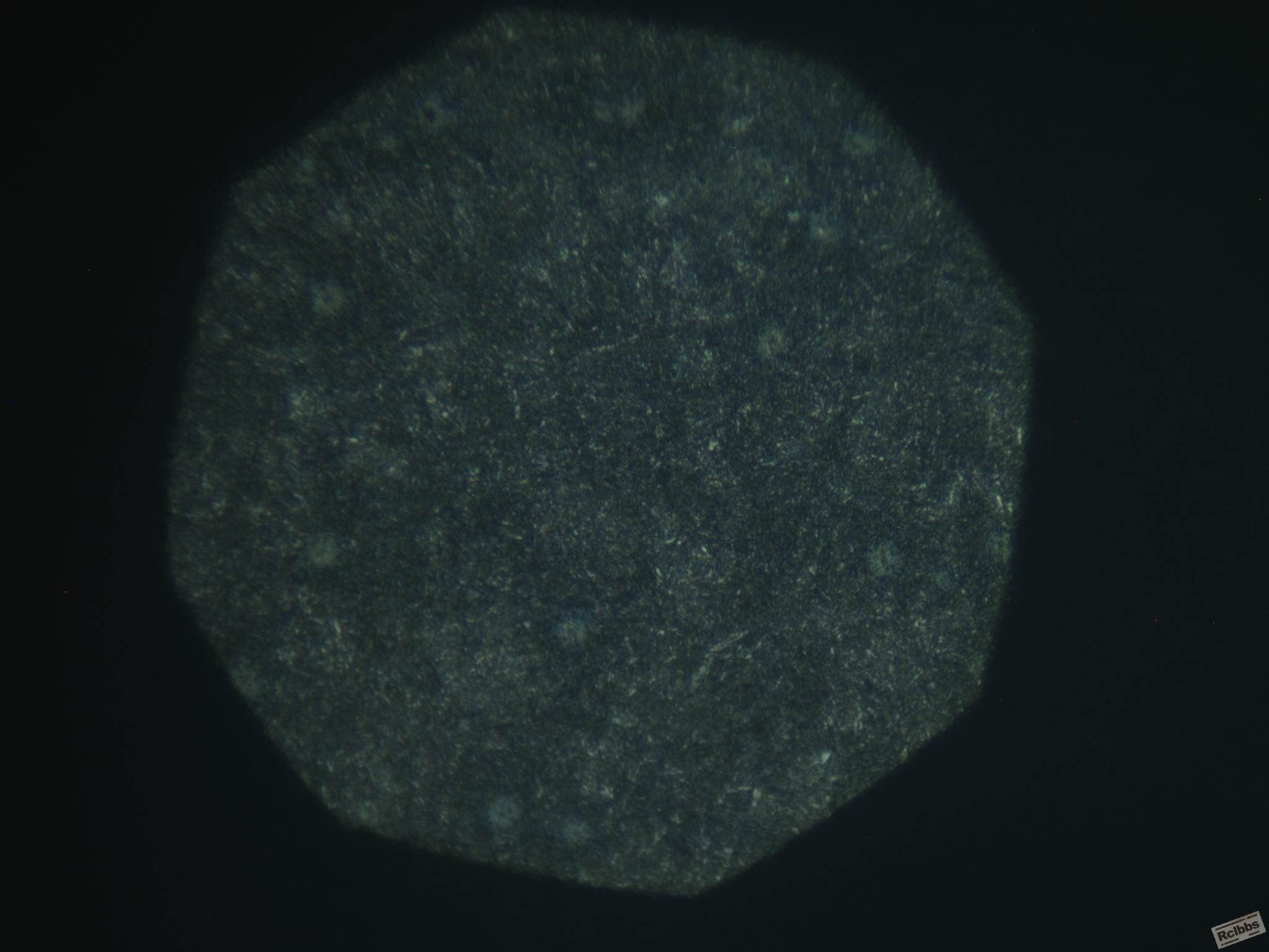

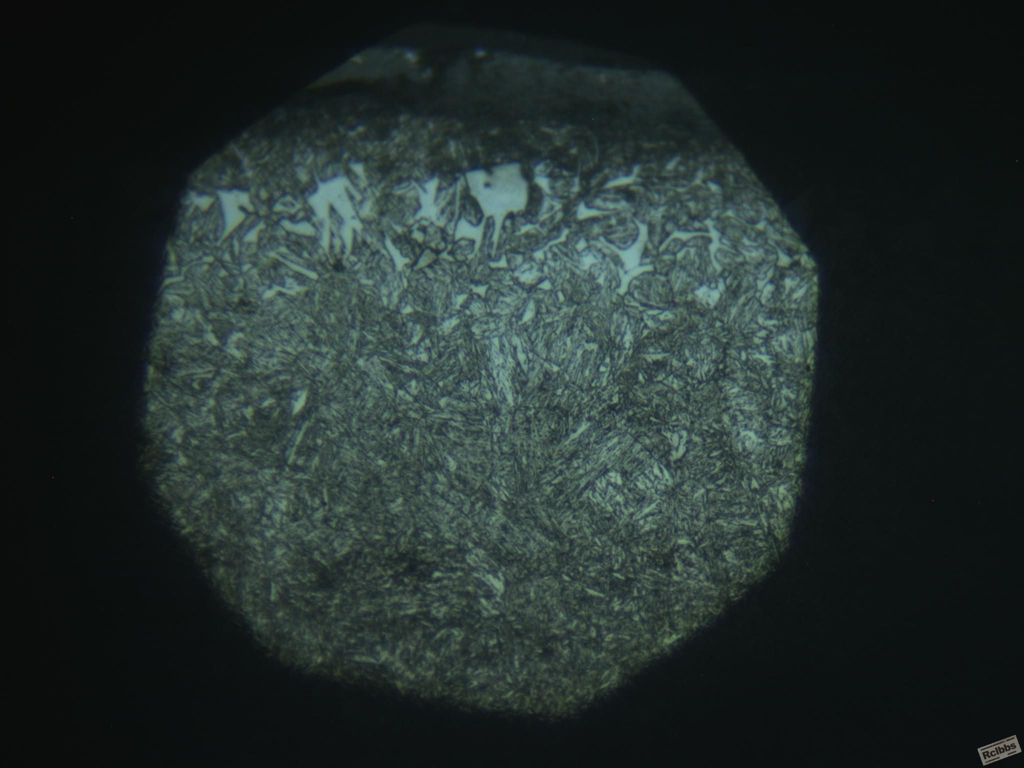

      件1是买的外面的扭簧,硬度为528HV,表面单面脱碳层深约0.16mm,经扭力检测仪检测,在69度位置的扭力为2400N/mm;
   件2为公司自制扭簧,硬度为403HV,表面无明显脱碳,在69度位置的扭力为3100N/mm。板簧的厚度一样,尺寸为1.85,形状一致。现附上图片,图片均为400倍。恳请专家详解!
件1心部:
件1表面:
件2心部:
件2表面:

发表于 2014-5-22 16:11:41 | 显示全部楼层
照片太暗还是腐蚀过重?看不清喔!

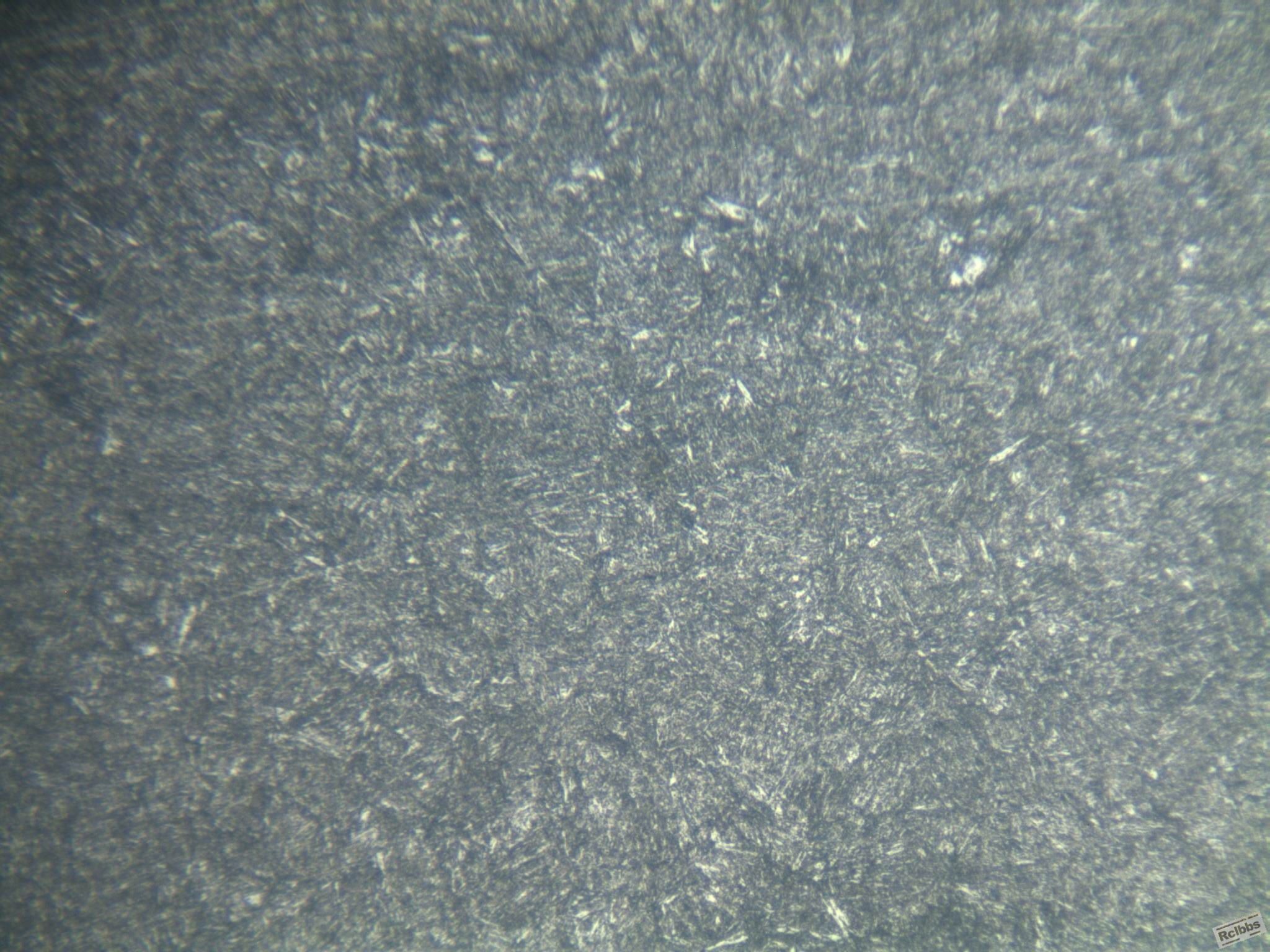

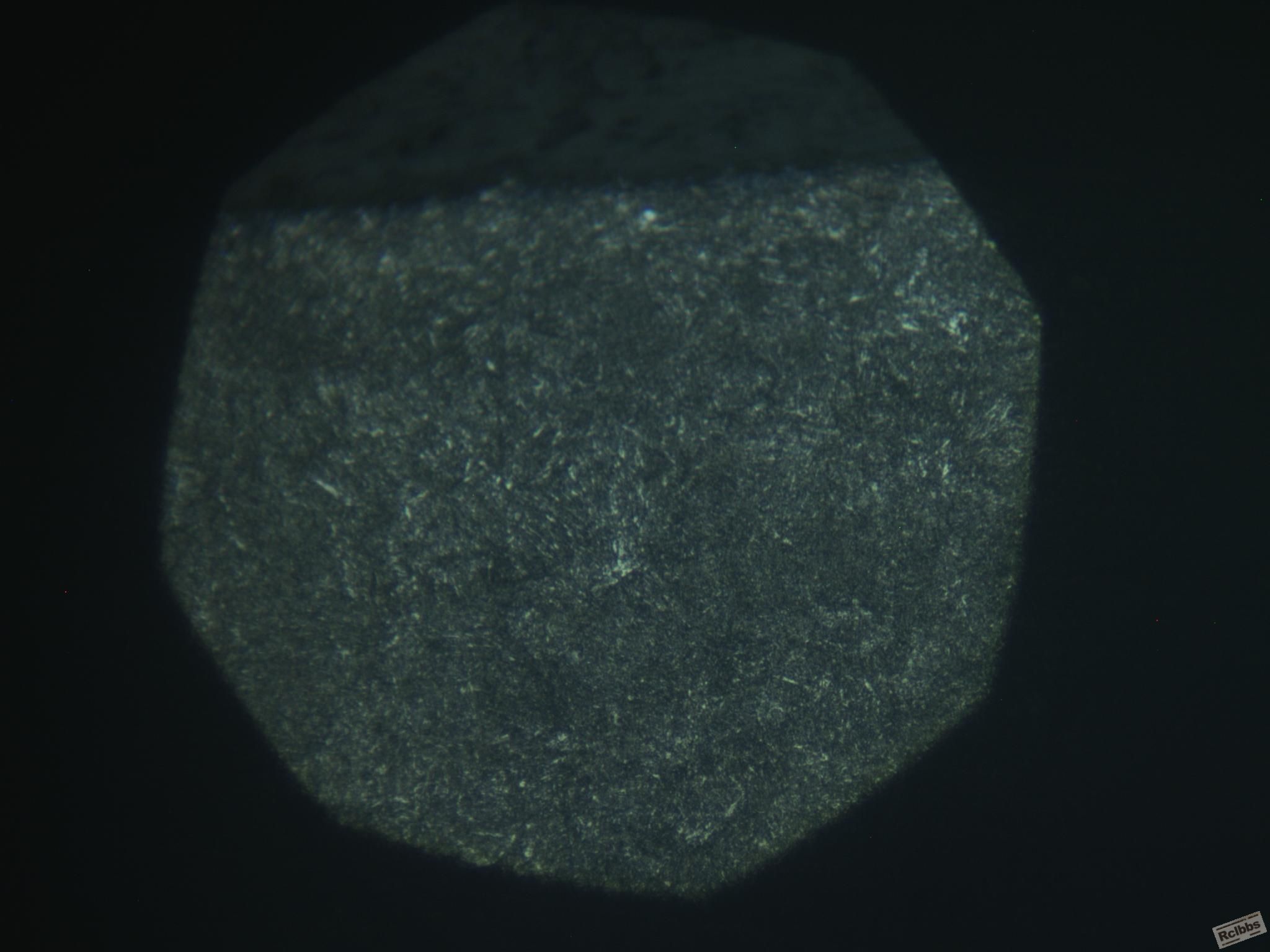

楼上高工您好!我又重新腐蚀了一下,因制样水平不足及设备因素,图片不清楚。为什么硬度高了扭力反而小?
公司自制产品(400倍)
外购(400倍)
