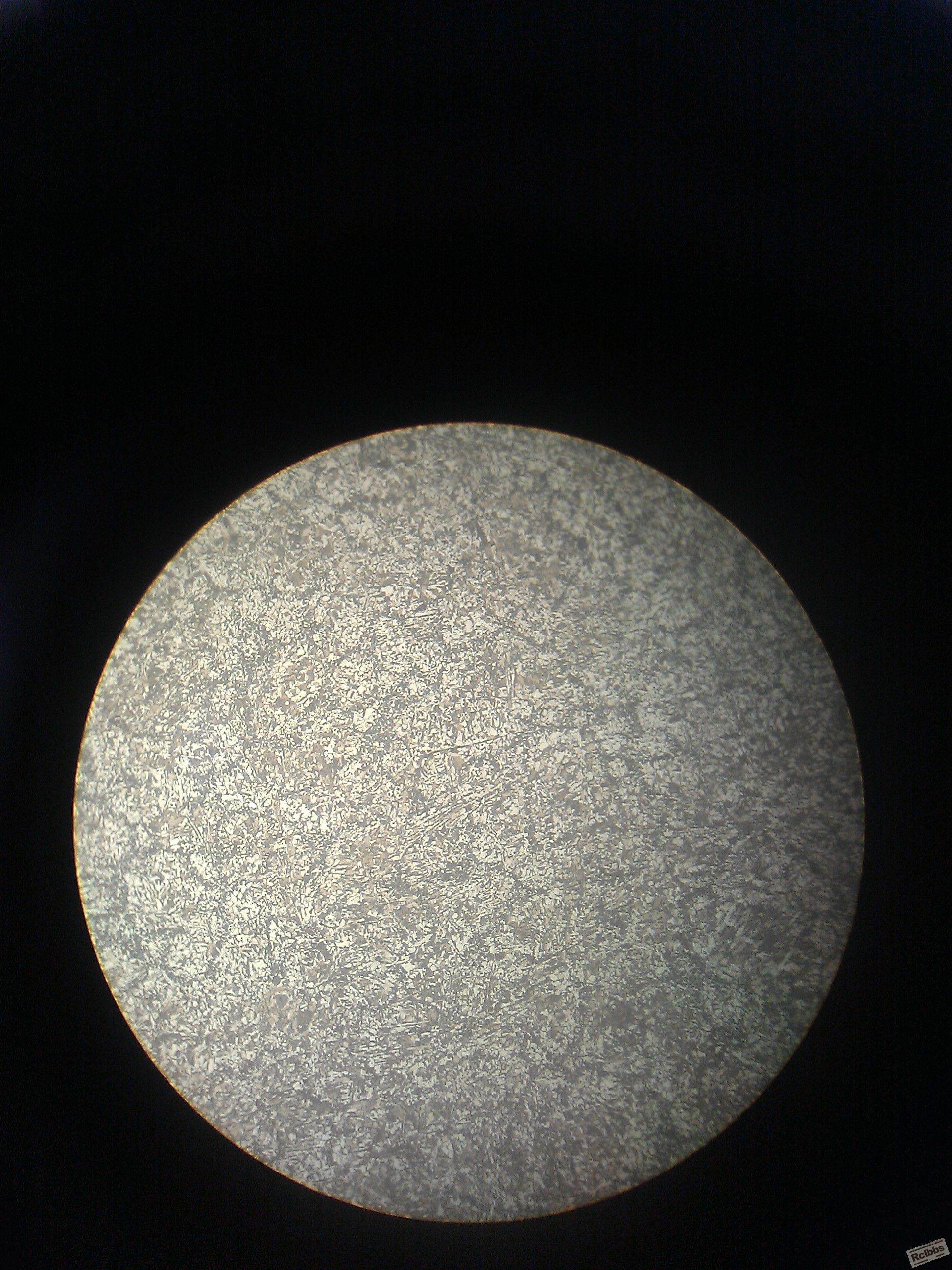

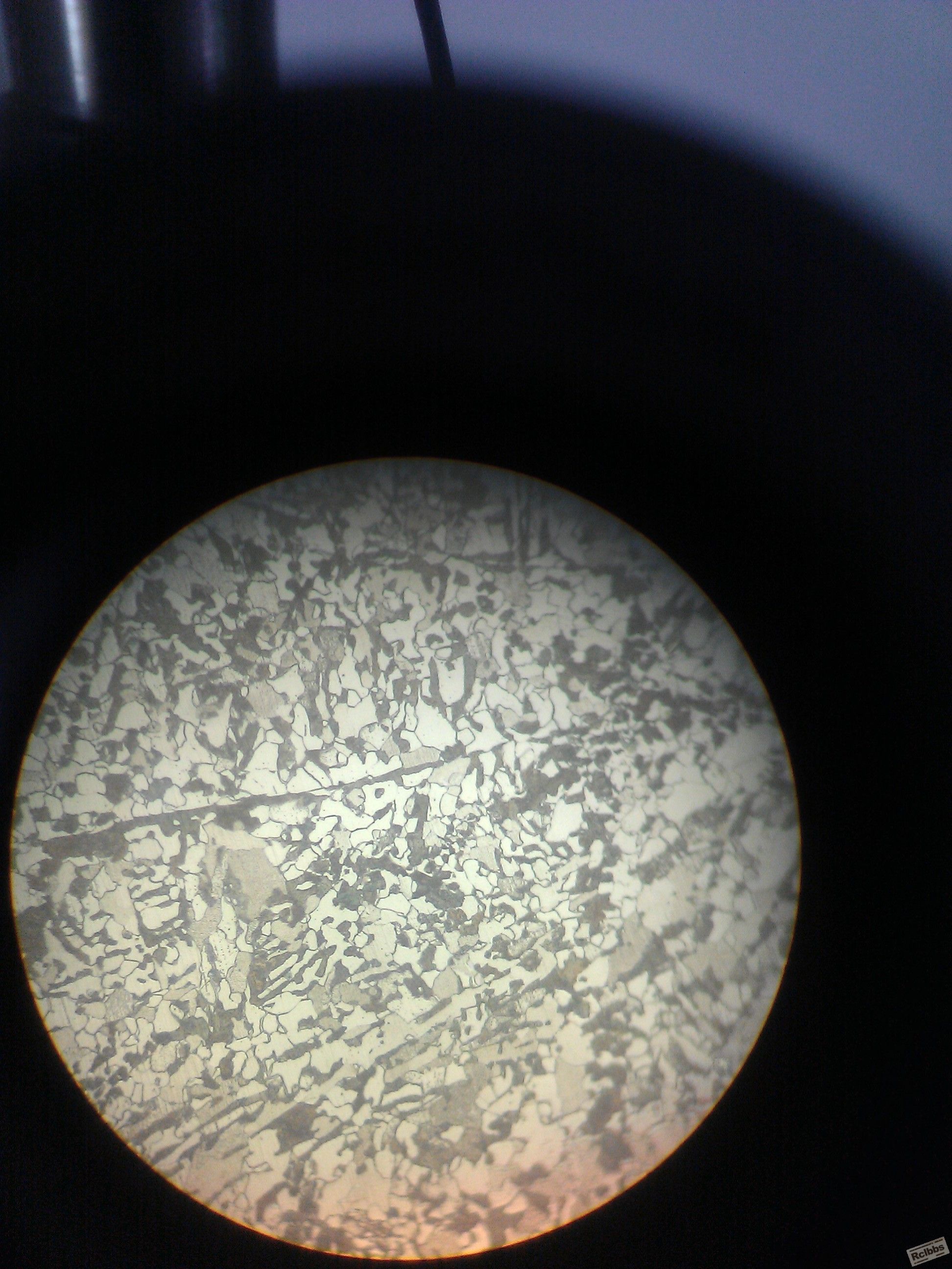

材料ZG340-550(碳0. 20 - 0.2 5  硅 0.50 - 0.80  锰 1.10 - 1.50),正火温度920,有效厚度12mm,保温时间3H。下面是100倍和400倍金相,请问黑色条状是什么?

我是个菜鸟,发表下意见,铸件的话就不好说了,看图2感觉偏析遗传可能性不大,图一的话感觉生成了魏氏体组织,是不是加热温度过高?
