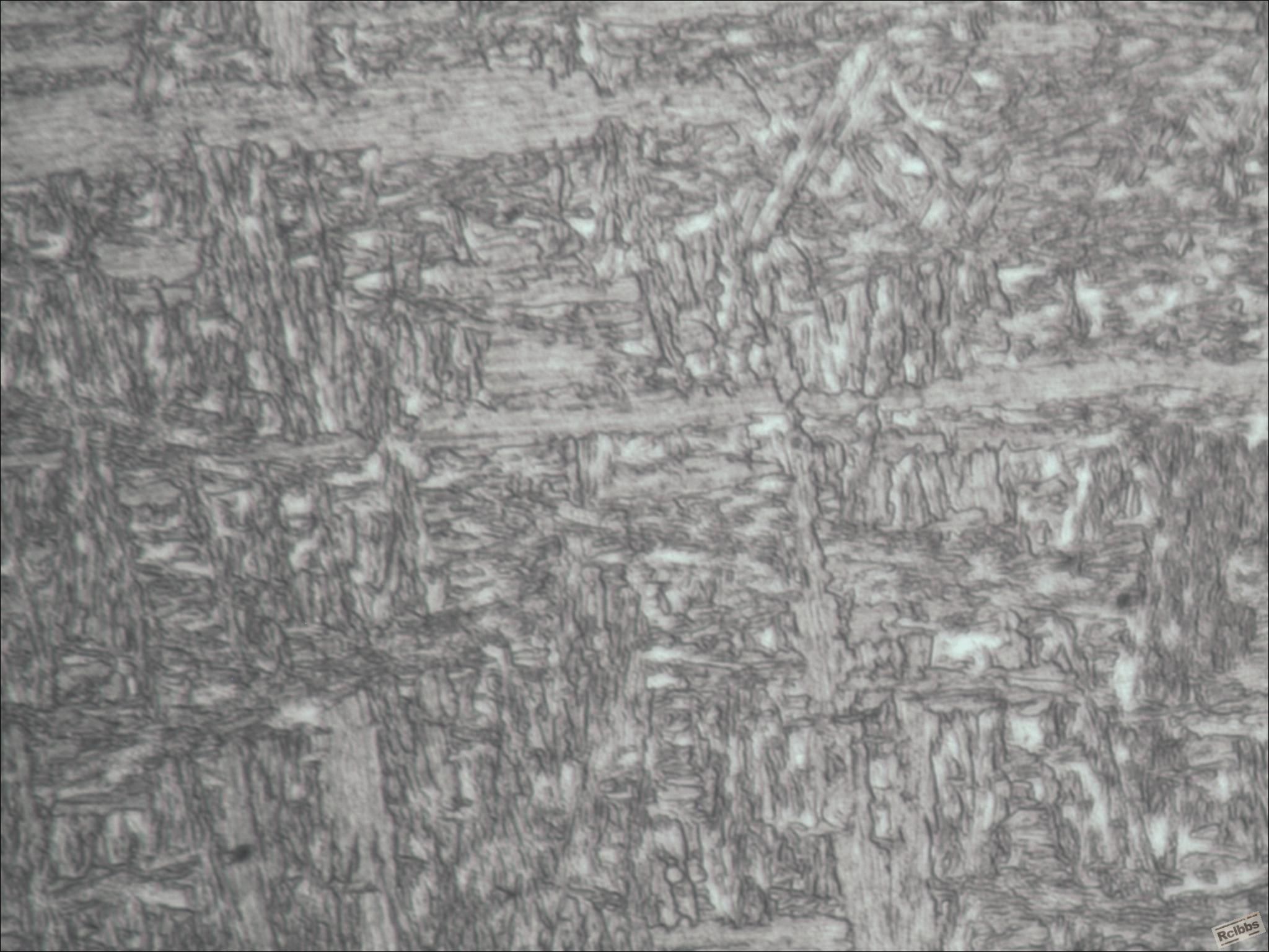

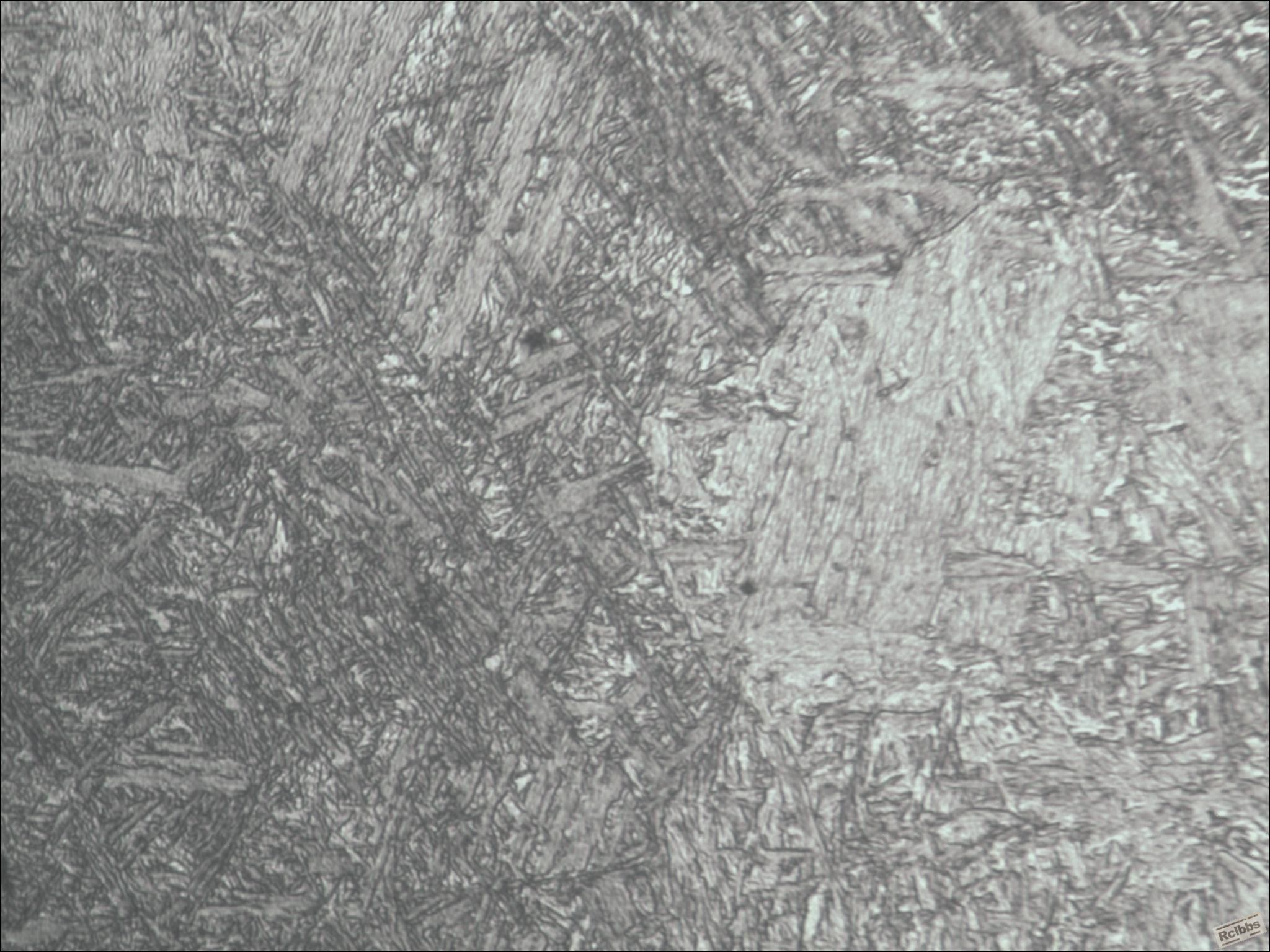

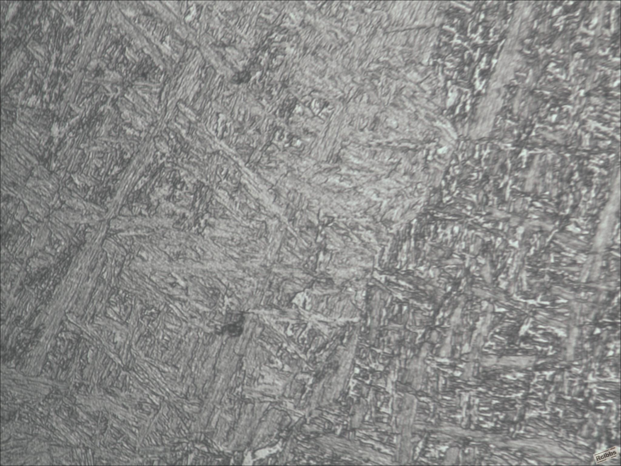

发表于 2014-5-21 10:32:09 | 显示全部楼层 |阅读模式
400倍
400倍
20CrMnTi的材料淬火后局部出现了花瓣状,在显微镜下发现组织呈现树枝状。。不知道这是不是魏氏体组织?是热处理造成的还是原材料的问题??????
200倍
200倍
400倍
400倍
 楼主| 发表于 2014-5-31 18:52:21 | 显示全部楼层
是下贝氏体吗?这要是用在汽车起动机单向器上的齿轮
 楼主| 发表于 2014-5-31 18:55:37 | 显示全部楼层
longxuan 发表于 2014-5-21 21:09
个人认为是淬火温度过高或保温时间过长引起的粗大组织。
20CrMnTi不是本质细晶粒钢么?渗碳温度880度,保温时间是230分钟,淬火温度是840度
签到天数: 171 天
发表于 2014-6-1 18:43:36 | 显示全部楼层
跟晶粒粗大组织比较像
发表于 2014-6-3 09:45:00 | 显示全部楼层
怎么看得这么模糊啊!腐蚀过了还是没抛干净啊~~
发表于 2014-6-3 21:45:34 | 显示全部楼层
什么花瓣状?
第三张貌似有点不正常。。
前两张应该就是马氏体吧。。颜色不同而已
发表于 2014-6-3 23:37:05 | 显示全部楼层
这是淬火没淬完全吧,得到了下贝,冷速太慢的原因感觉是。尤其是第二张图中是不是还有魏氏组织。。
来自:Android客户端
 楼主| 发表于 2014-6-4 13:18:48 | 显示全部楼层
silverius 发表于 2014-6-3 21:45
什么花瓣状?
第三张貌似有点不正常。。
前两张应该就是马氏体吧。。颜色不同而已
按照正常的淬火工艺来说,它应该是马氏体的,但是怎么看都不想啊。。尤其最后一张
发表于 2014-6-4 22:40:42 | 显示全部楼层
硬度打了吗?结合硬度一目了然
签到天数: 608 天
发表于 2014-6-5 08:37:09 | 显示全部楼层
制样假象!!!!!!!!!!!!!!!
发表于 2014-6-9 10:30:23 | 显示全部楼层
这种金相组织应该跟成份偏析有一定的关系,不知道材料原先有没有正火?正火好的话,金相组织也会有所改善的。
 楼主| 发表于 2014-6-9 10:46:22 | 显示全部楼层
silverius 发表于 2014-6-4 22:40
硬度打了吗?结合硬度一目了然
硬度是可以的,心部在37HRC
 楼主| 发表于 2014-6-9 10:48:36 | 显示全部楼层
亮刀 发表于 2014-6-9 10:30
这种金相组织应该跟成份偏析有一定的关系,不知道材料原先有没有正火?正火好的话,金相组织也会有所改善的 ...
之前的工艺是完全退火了,做原材料组织金相的时候看出来没有任何的偏析现象。退货之后再冷挤压、车加工、热处理。出来理就是这样了。。
