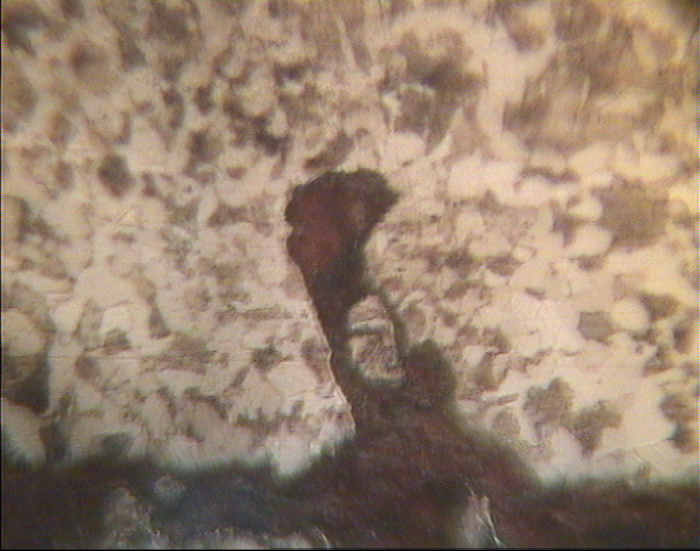

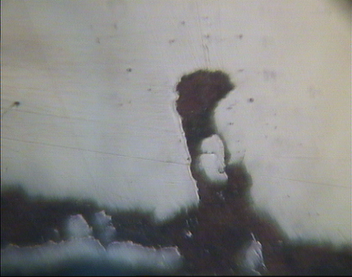

在钢材发纹检查时发现(深度0.1mm,长度10mm,照片在400倍下拍得),根据形态,大家觉得这是发纹还是裂纹,怎么形成?

照片有点模糊,但看上去还是象裂纹
发表于 2008-3-17 16:35:29 | 显示全部楼层
不是发纹
不是发纹

附上宏观照片就更好的。还有材料的热处理状态是什么!
