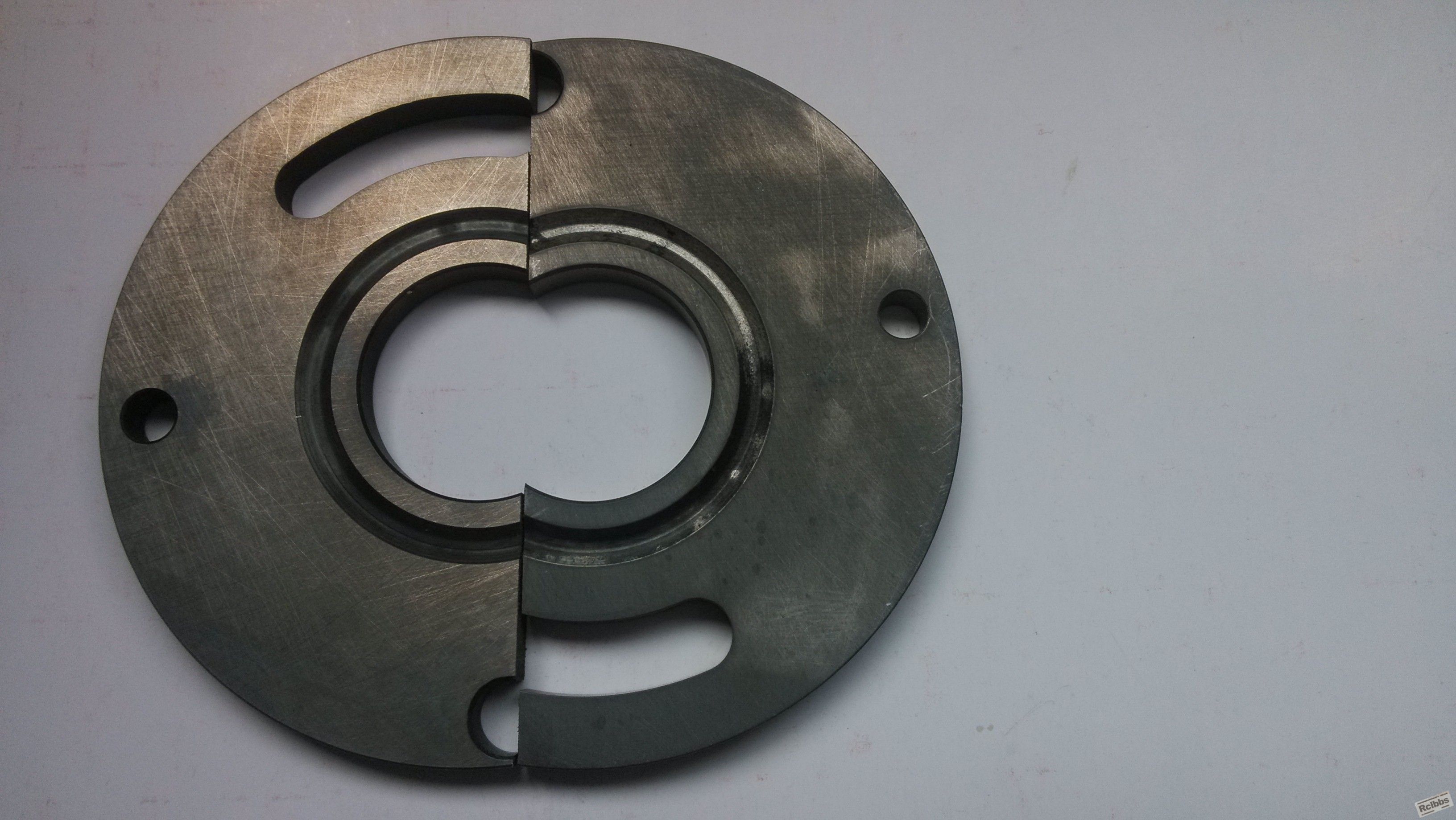

现遇一问题:成品检测时发现有一面的硬化层只有0.1-0.2mm,表面硬度HV300多,正常应大于HV650,机加工质疑我们热处理质量控制不好,散差大,变形大,导致他双面磨量不均匀导致,我怀疑是他们磨削烧伤,但是磨削烧伤会影响硬化层的深度吗?因为成品的厚度是正常的,没有多磨,一面硬化层正常(0.6左右),另一面就0.1-0.2,热处理后单件的两面误差不可能有那么大!我自己配置溶液酸洗了硬化层0.2的那件产品,请大家看看是不是烧伤 IMG_20140507_095957.jpg

图片说明:左边一块是硬化层和硬度都正常的,右边一块就是硬化层浅,颜色偏浅的部位硬度低,HV300-500之间

1、磨削时候没有良好的冷却绝对会影响硬化层的硬度,这是肯定的,因为这个问题我亲自做过试验。
2、硬化深度问题,这个问题需要楼主亲自到一线才会发现的。一般生产工人在加工的时候先是磨出一个光 面,反另一个面就直接加工到所需要的尺寸。所以造成硬化层深度不够,是磨削量过大引起的。

“右边一块就是硬化层浅,颜色偏浅的部位硬度低,HV300-500之间”请再测一下颜色偏深部位的硬度值,如果颜色偏深部位的硬度值高,那么应该不是由于磨削烧伤的原因,一般来说磨削烧伤部位腐蚀后应该颜色深。
