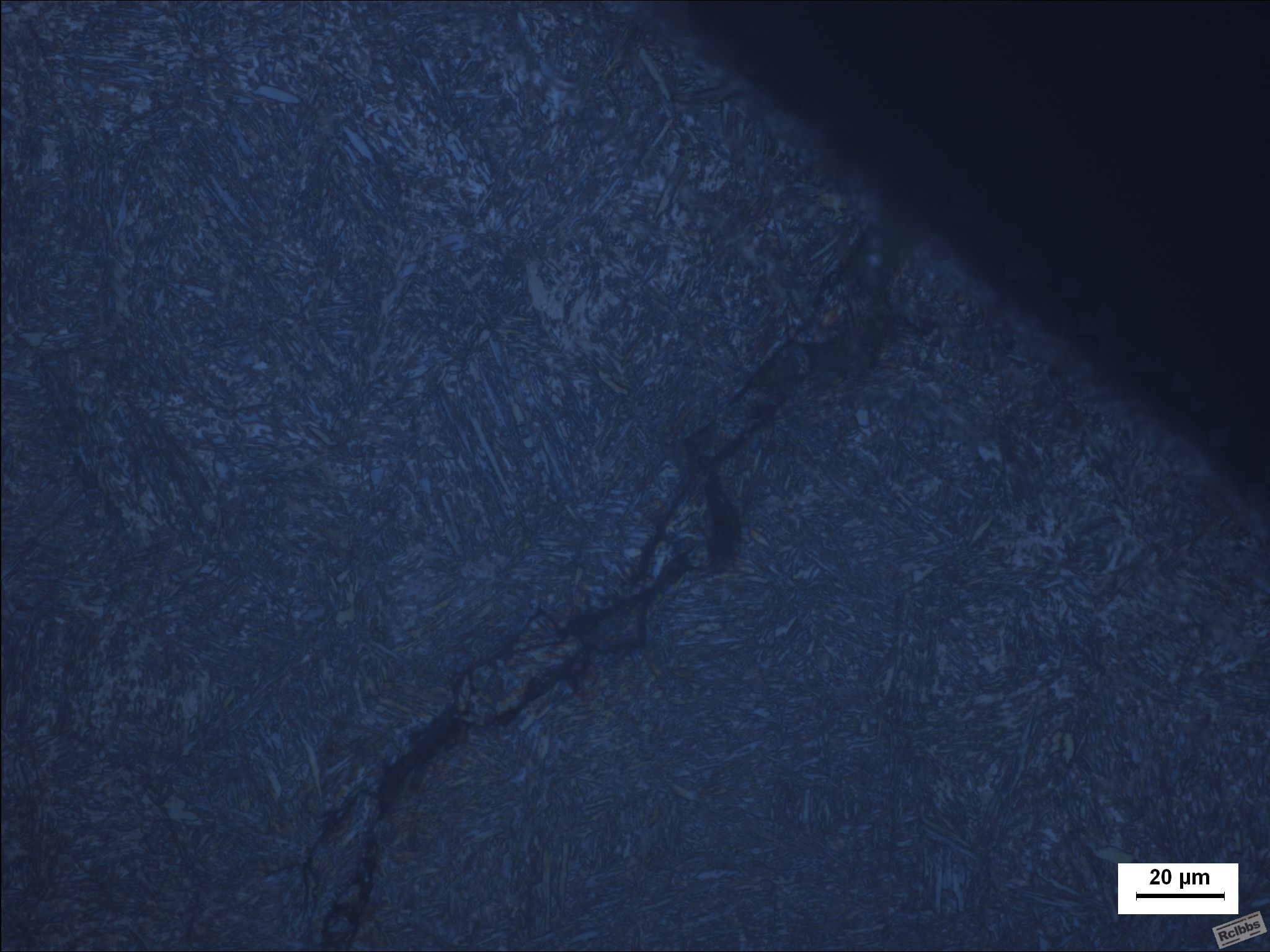

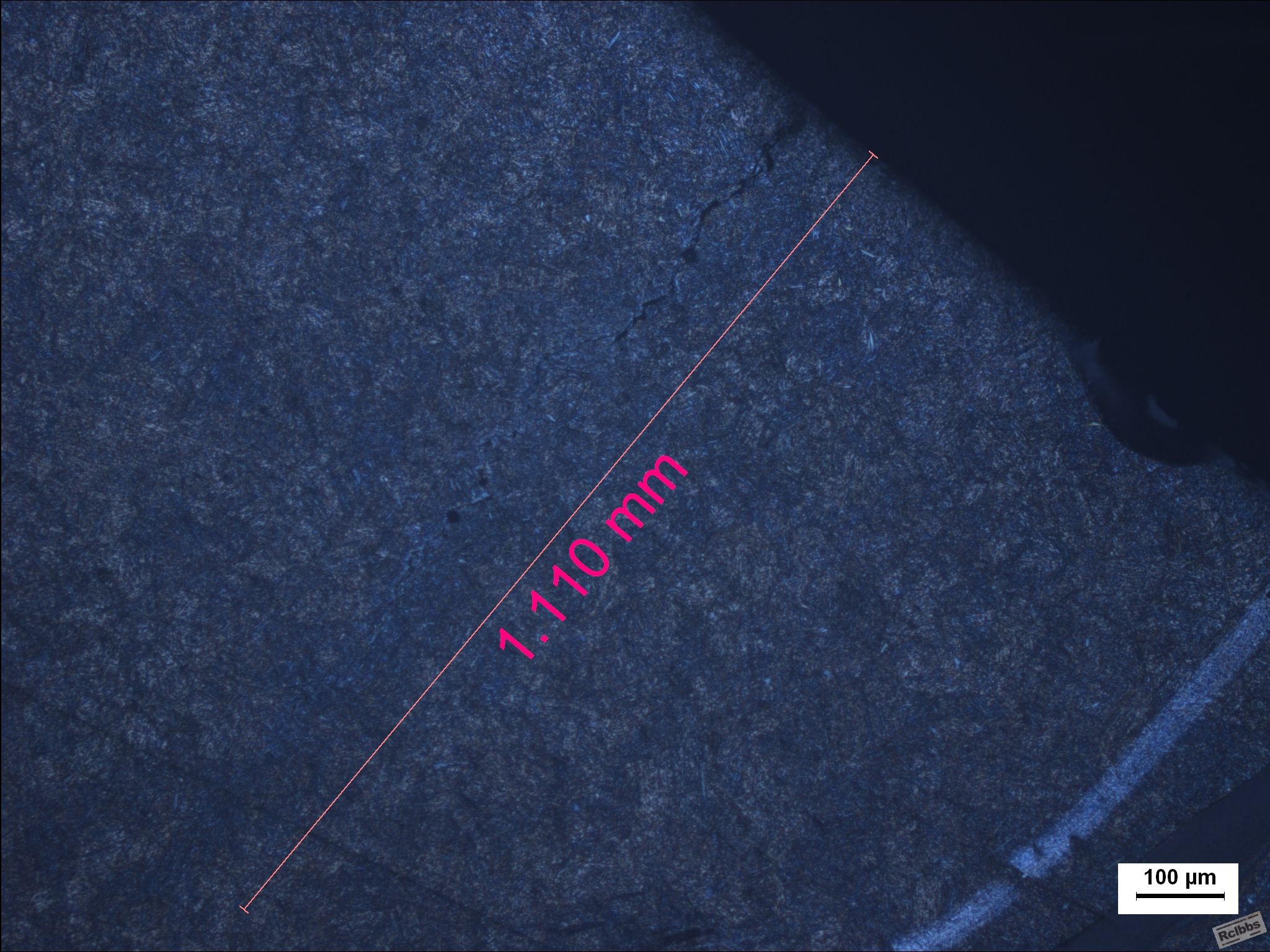

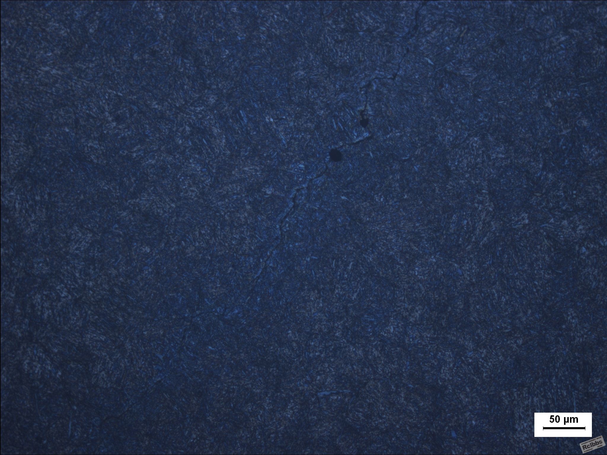

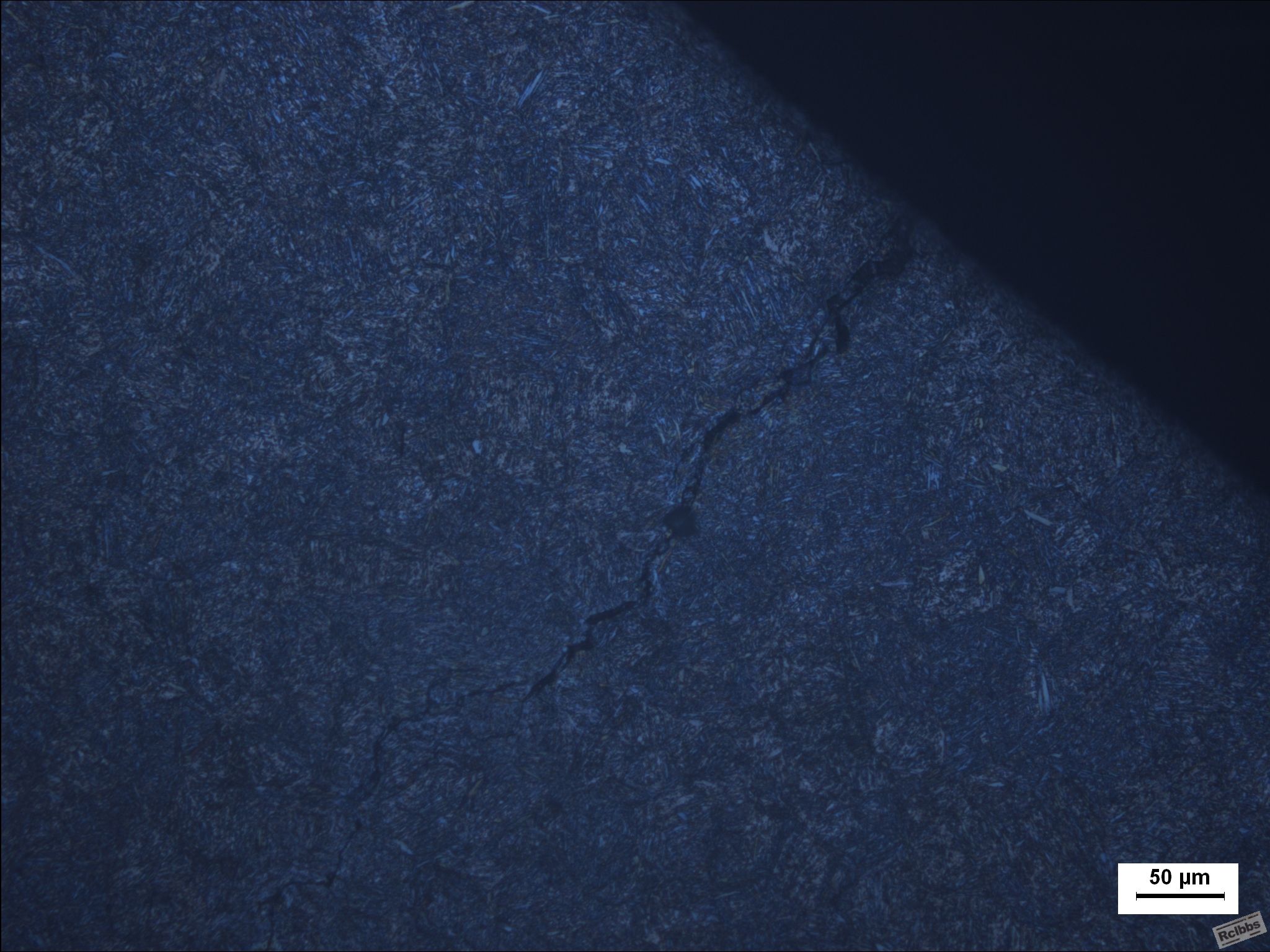

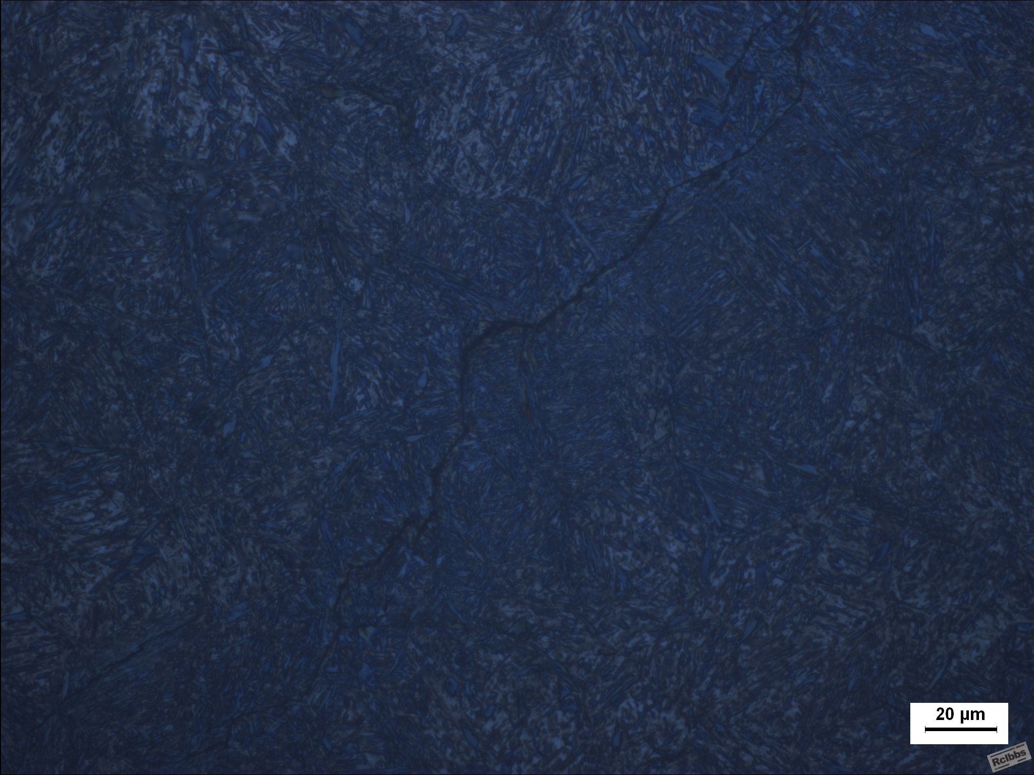

500X尾部
500X头部
200X尾部
200X头部
100X
工件为淬火态,线切割后发现裂纹,裂纹方向与钼丝方向垂直。以前见过线切割裂纹,都差不多和钼丝方向垂直的,这次是什么裂纹?
发表于 2014-5-16 11:01:29 | 显示全部楼层
我也碰到过,应该是这种零件淬火后应力很大,也许在正常情况下,不一定开裂。而进行线切割时又再次增加了它的应力。当应力大过晶界强度时,就会开裂了。关键是及时回火后是否还有裂纹。
