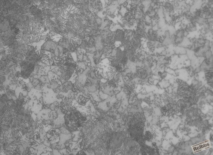

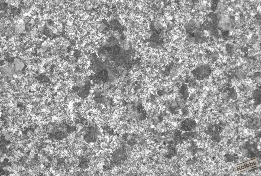

材料SCM435,球化退火,结果心部组织成这样的,到底是冷速快了还是气氛炭势太浓了,又或者原材料偏析!

发表于 2014-5-15 10:00:30 | 显示全部楼层
不知道这样的材料是哪家钢厂的?
1、可以排除是碳势的问题,如果是碳势出现问题,那表面肯定也有问题,你只放了几张心部的照片,显然表面组织应该是没问题。
2、从片层间距上看,不是盘元本身的组织,推断应该是在退火过程中产生,不知道您那边的工艺时什么样的?
3、至于是不是偏析,可以肯定有偏析,只是这偏析的程度,需进一步考证了!
 楼主| 发表于 2014-5-15 12:51:23 | 显示全部楼层
工艺应该没什么问题,一直都是这么做的,组织都挺好的!出现这种片状珠光体有可能是炉内均温性不好吗?
发表于 2014-5-15 13:22:41 | 显示全部楼层
只能说是有可能吧!感觉均温性差的可能性也不是太大,不然不会只出现在内部
发表于 2014-5-15 14:26:08 | 显示全部楼层
温度不够吧,片P没有分解。
 楼主| 发表于 2014-5-15 16:17:24 | 显示全部楼层
wjw163 发表于 2014-5-15 14:26
温度不够吧,片P没有分解。
个人认为这种片状的组织是由于过热或冷速快产生,不是由于温度不够而未细化造成的!

发表于 2014-6-6 21:28:57 | 显示全部楼层
对应中国的材料大概是:35CrMo,我们这边用的是20CrMo,等温球化退火,球化组织应该差不多的,丛上面的组织来看应该是加热温度过低,还有就是第二段保温时间不足!
