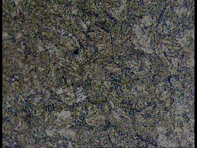

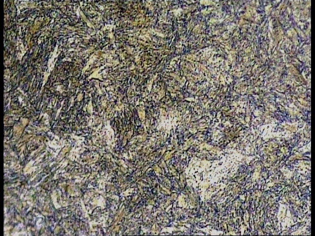

M6x13螺丝,10B21材质(相当于C含量0.22%的碳钢加入0.003%硼以提高淬透性)。
915°C渗碳,预冷到840- 860°C淬火,380- 400°C回火。
如下金相照片500x,两张照片芯部看上去不太象是400°C回火的金相组织。
请教行家帮我看一下有哪些组织(第1张照片白色块状及其中的黑点是什么组织)。
400°C回火还能看到这么多晶界,工艺参数有何问题(第2张照片晶界似乎更多)?
签到天数: 611 天
发表于 2014-5-14 20:23:09 | 显示全部楼层
感觉制样有问题,再重新制备一下
发表于 2014-5-15 09:06:56 | 显示全部楼层
黑点应该是碳化物(如果不是制样有问题的话)。你只说了400度回火,没说时间。400度回火1分钟,和400度回火3小时,组织肯定不一样。
签到天数: 203 天
 楼主| 发表于 2014-5-15 22:47:53 | 显示全部楼层
均匀平铺3到5层,400°C,到温后计时,保温20分钟。
一共做了10多个金相样品,组织基本差不多。这里贴出其中2个样品的照片,制样应该没有问题。
签到天数: 608 天
发表于 2014-5-18 06:44:13 | 显示全部楼层
“均匀平铺3到5层,400°C,到温后计时,保温20分钟。”这是回火阶段?
那么,淬火用的什么炉子?
工艺执行情况如何?
上面两张照片,均是最心部组织照片?
签到天数: 203 天
 楼主| 发表于 2014-5-18 21:00:05 | 显示全部楼层
是的,回火阶段。用网带炉。
1楼已提到执行工艺,心部照片。
