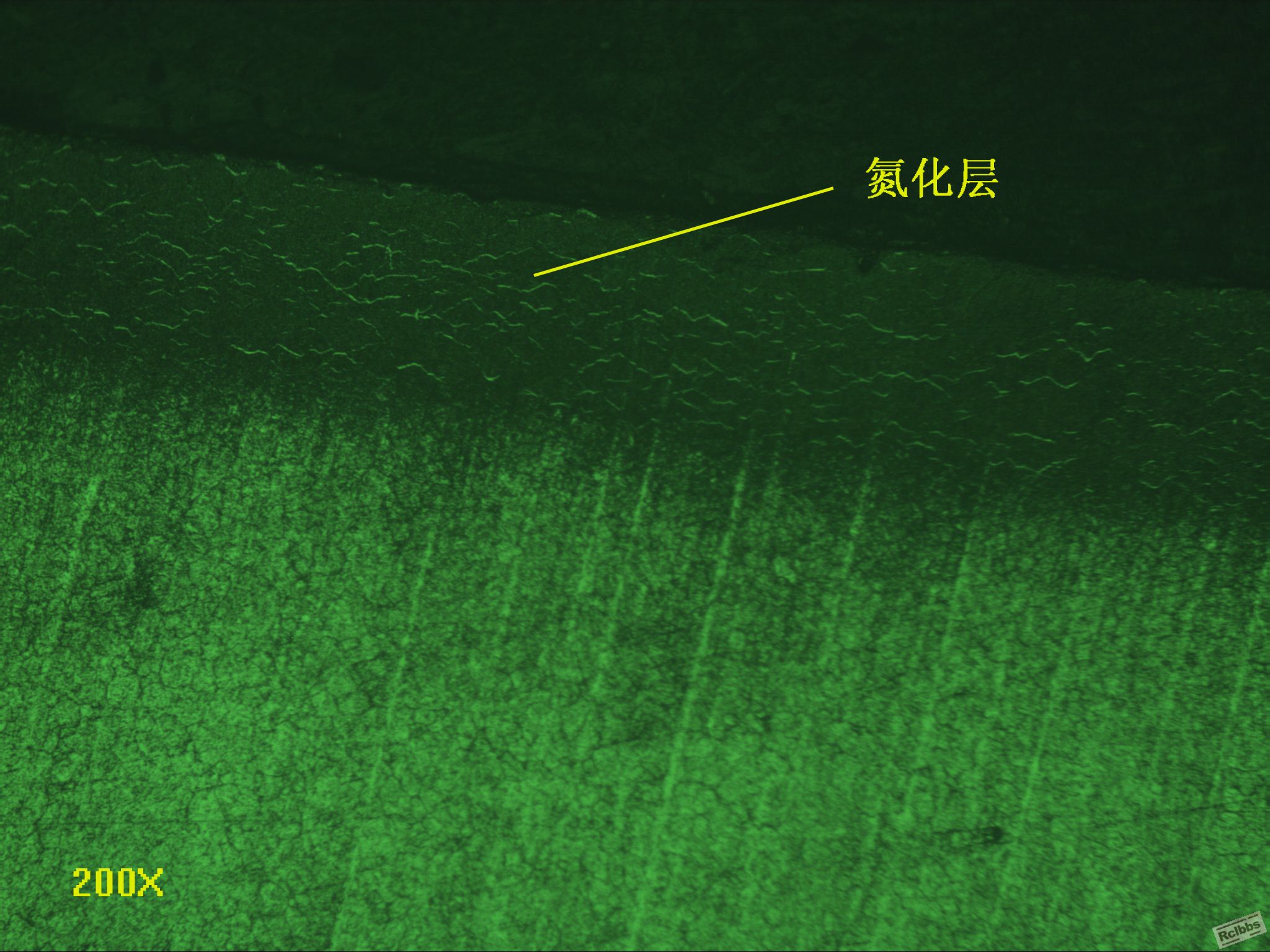

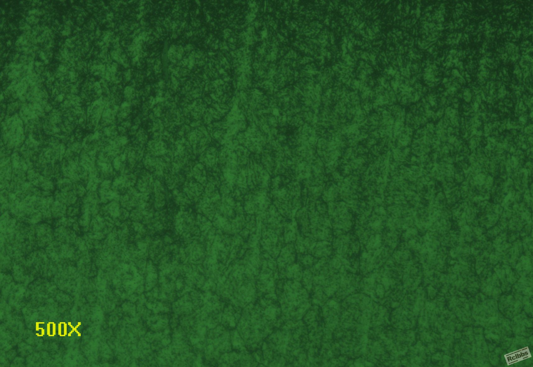

有几件H13铝合金挤压模具在生产1-2吨料的情况下就开裂,找人帮忙分析了成分和做了一下金相,化学成分除P含量超标外(国标≤0.030,样品含量是0.06),其他都在国标之内。金相情况如下图。热处理工艺是:550℃、850℃预热,1060摄氏度油淬,575-600回火三次,每次4.5小时。交货硬度50-51HRC。 500X.jpg 200X.jpg

发表于 2014-5-14 07:16:05 | 显示全部楼层
楼主,有没有低倍的图片,比如100倍。从以上两图来,热处理组织及氮化层都是正常的。

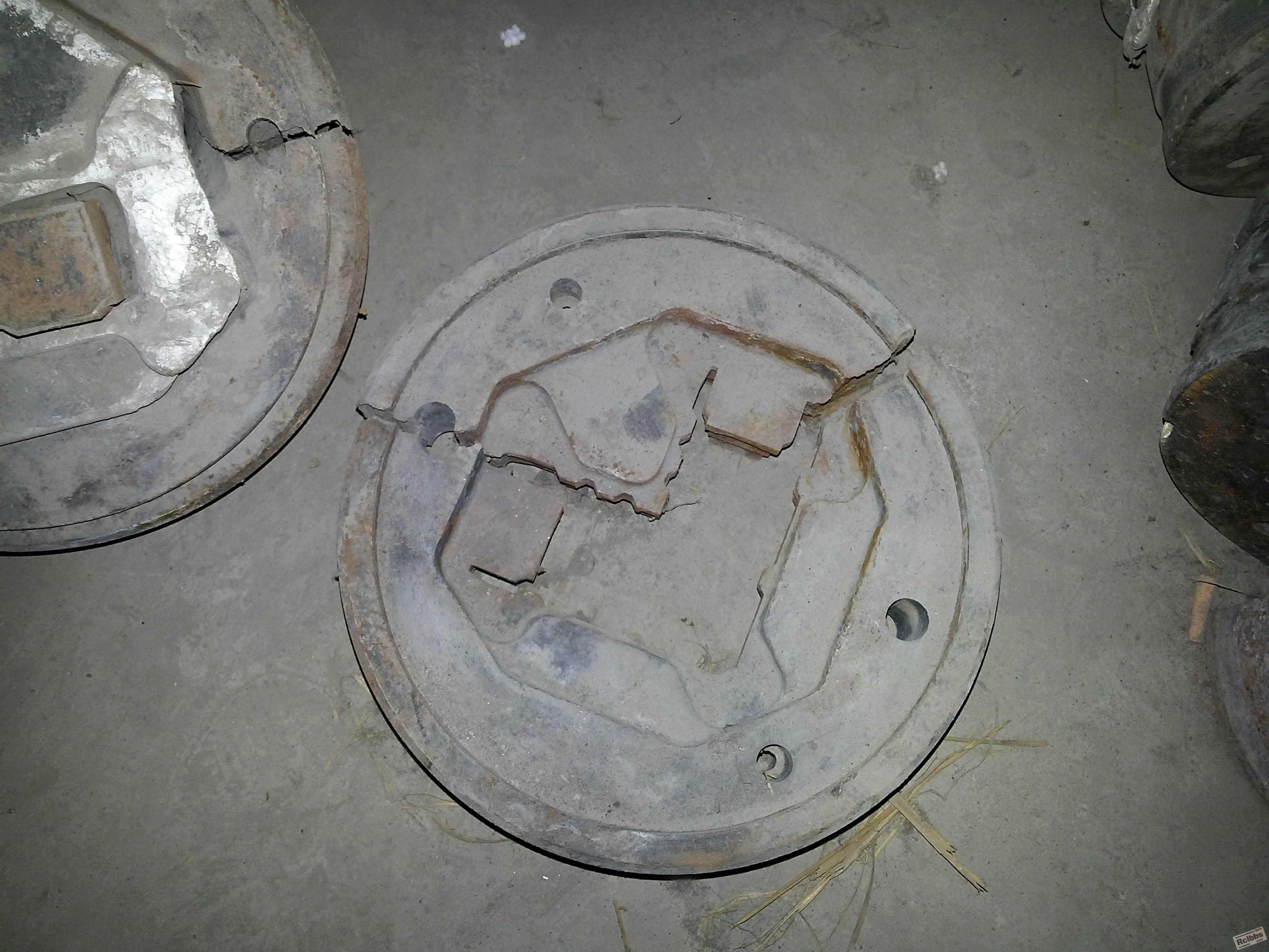

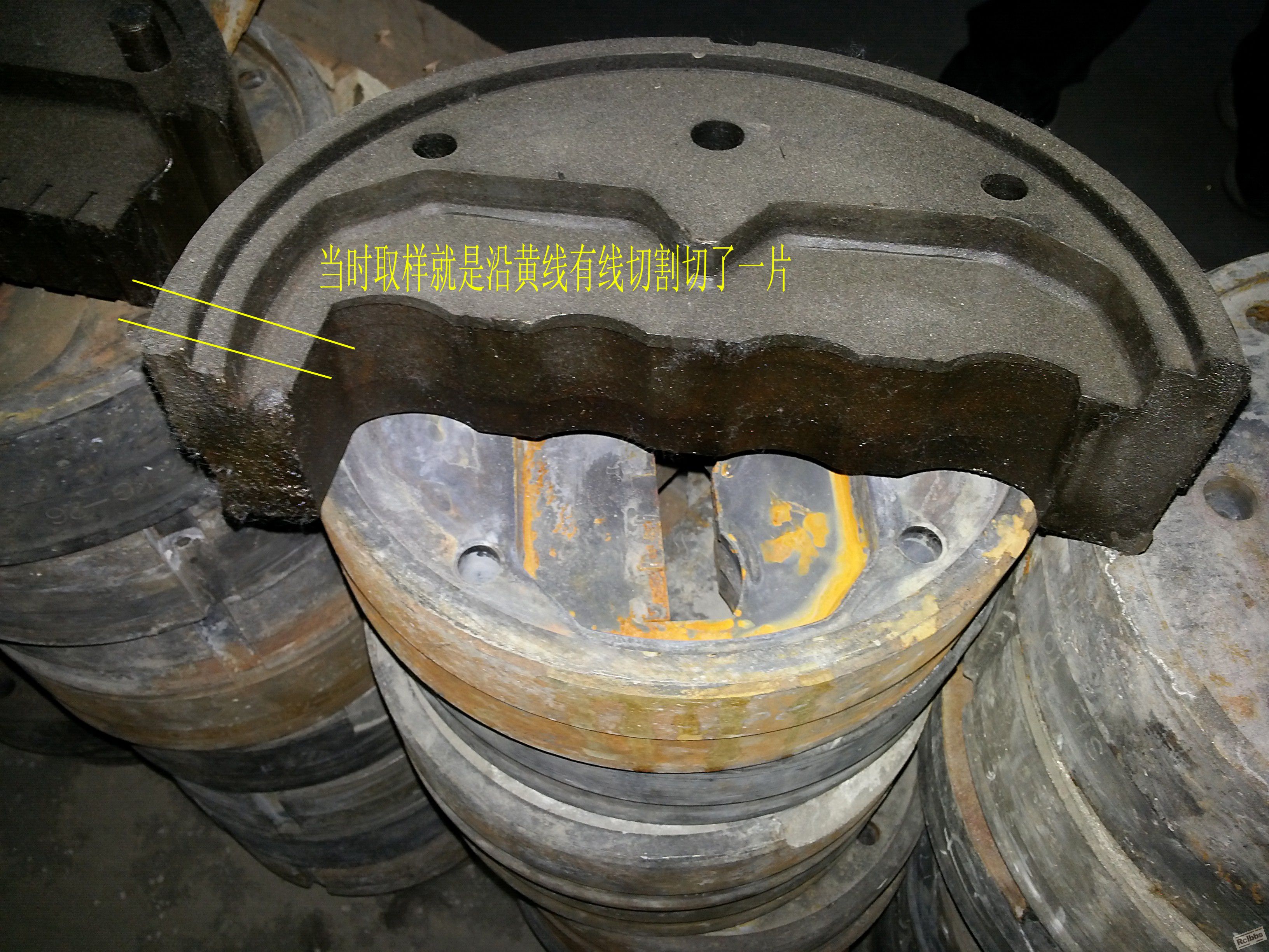

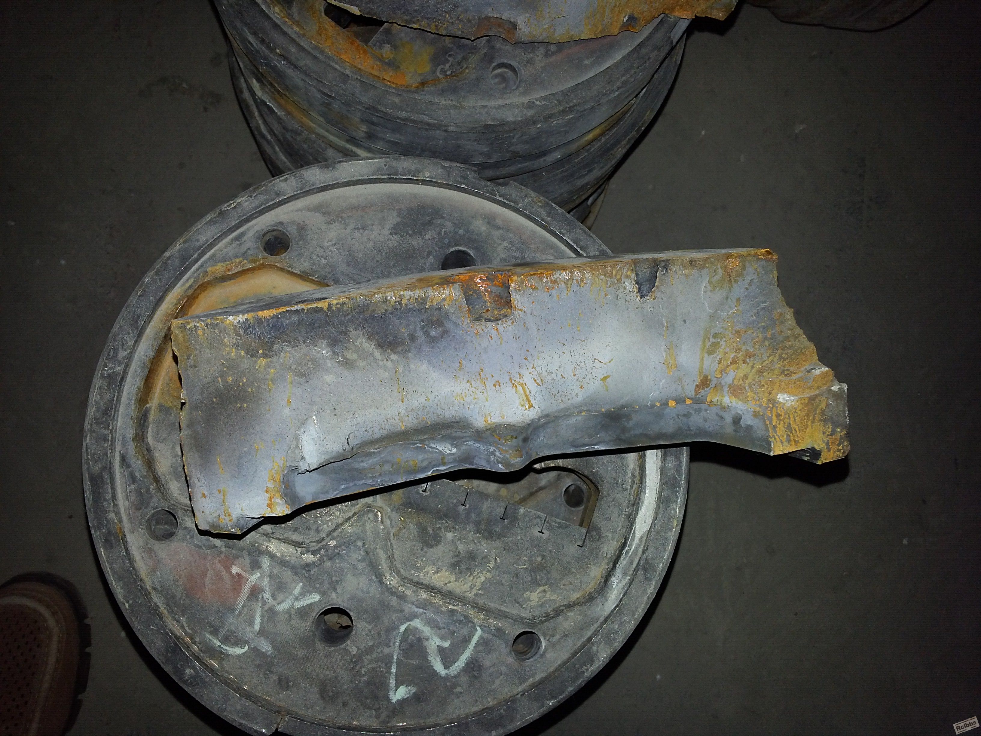

谢谢大家,今天下午去拍了几张开裂的模具,当时取样的那件没有找到,这是和那一件同一批的。基本上都是这样一裂两瓣。 PIC_20140515_185219_EE6.jpg PIC_20140515_185021_6DB.jpg PIC_20140515_185029_1F5.jpg

发表于 2014-5-15 21:18:17 | 显示全部楼层
从楼主上传模具照片看模具属于热锻模不是挤压模!应模具的工作环境十分恶劣对材料要求也较高。此类模具一般用圆钢加工而成,从材料的断裂方向可以从材料的组织带状偏析、是否存在液析碳化物(如是国产料一般多会存在的)进行分析。

发表于 2014-5-15 22:29:34 | 显示全部楼层
看看裂纹的起源,和开裂的部位很重要。
发表于 2014-5-17 14:51:56 | 显示全部楼层
钢材质量有嫌疑,首先P含量超标,P影响钢的冷脆性;其次钢材是否存在偏析还需确认;最后从组织看,貌似氮化层中存在脉状物。请楼主确认。
