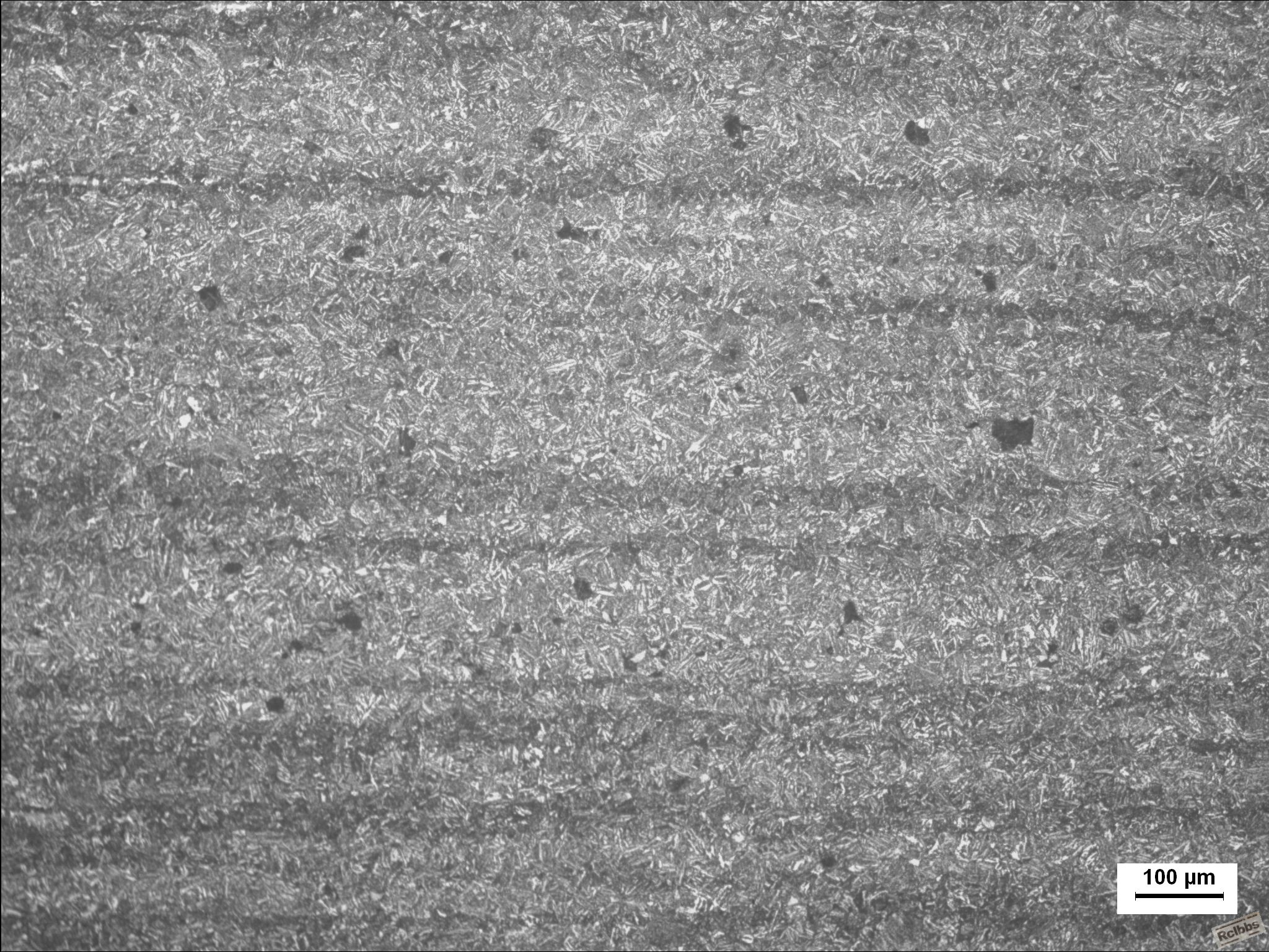

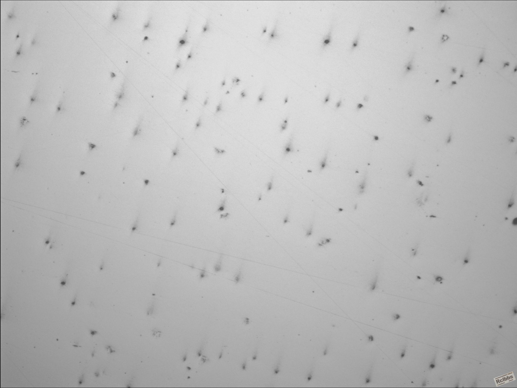

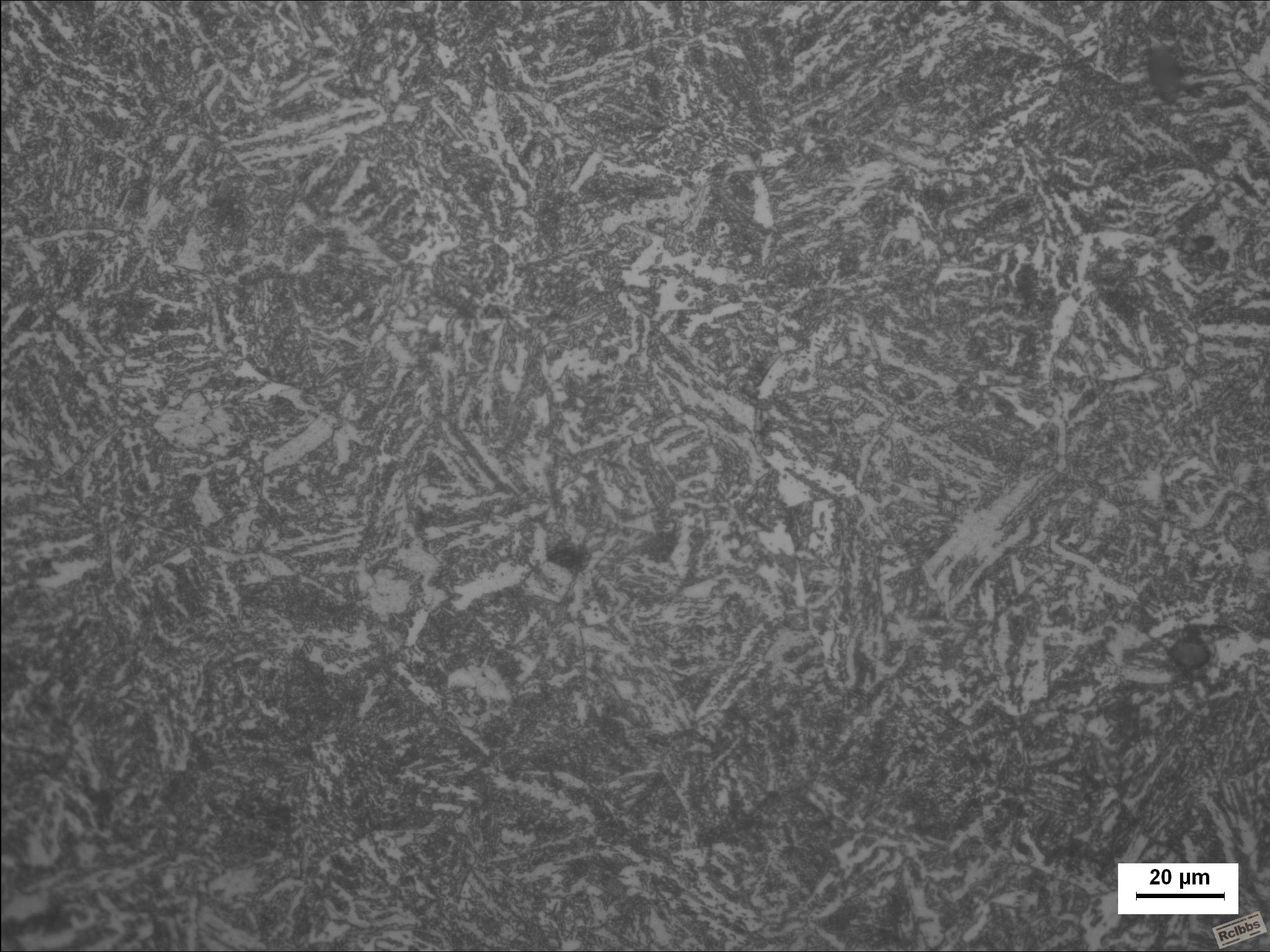

42CrM哦热轧态组织,,正常的组织是什么标准?
500X,是不是粒贝???还有什么组织?

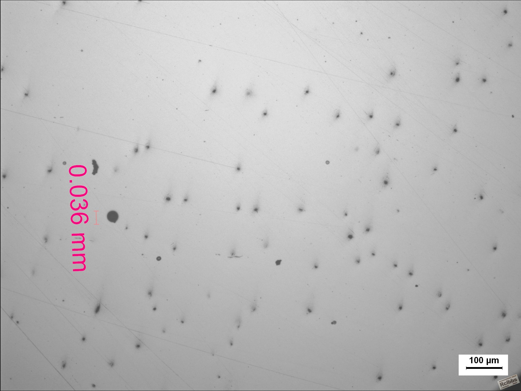

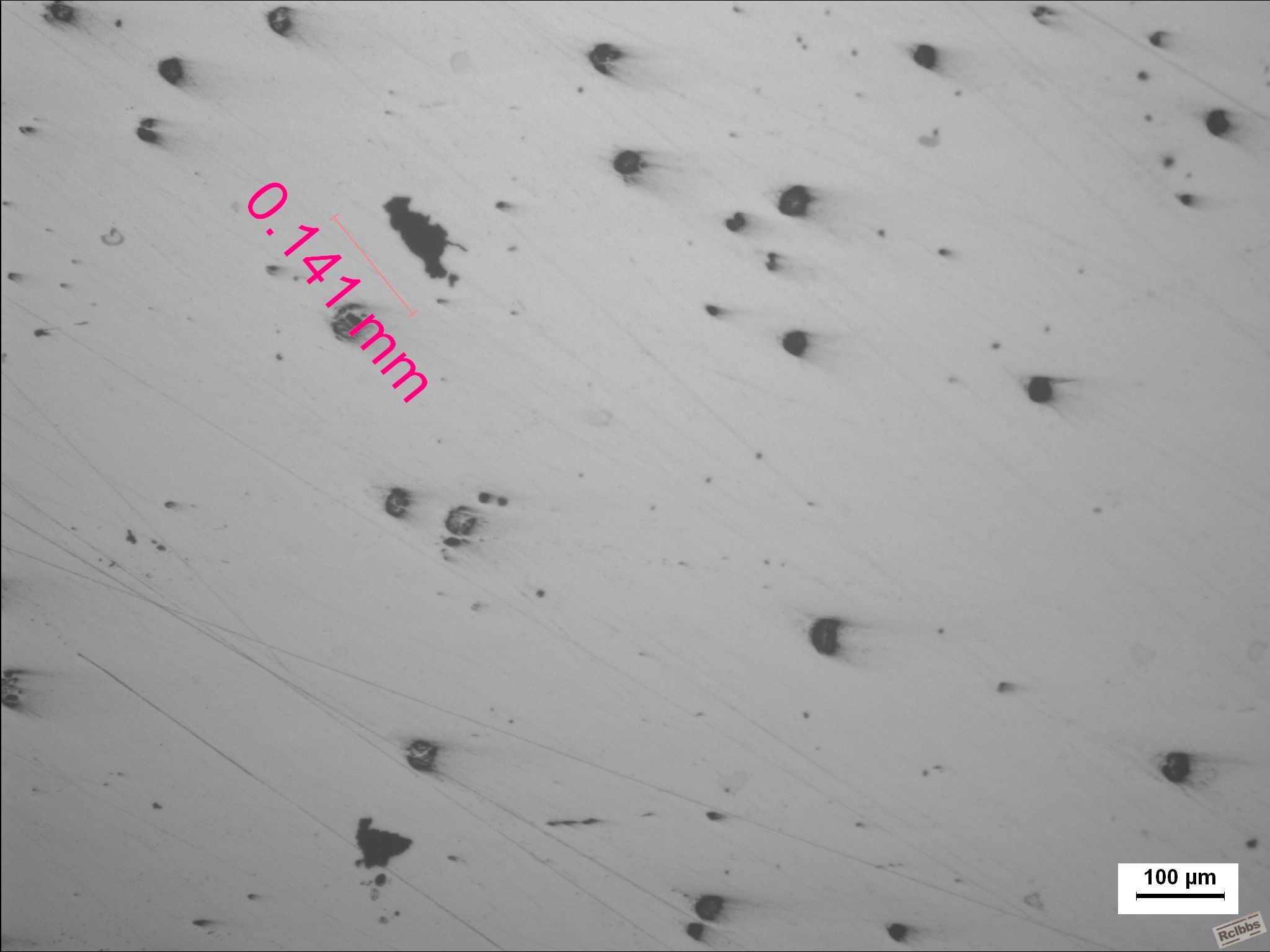

100X,,黑色点状的是什么?

发表于 2014-5-13 20:10:55 | 显示全部楼层
    黑色可能是你没弄干净吧.

发表于 2014-5-13 20:57:29 | 显示全部楼层
碳化物吧。。。。。。。。

发表于 2014-5-13 20:58:07 | 显示全部楼层
看了一下GB/T 13320,没发现合适的图谱。
组织正常,贝氏体。

组织正常,贝氏体。
看GB10561感觉黑点是D类夹杂

组织正常,贝氏体。
13320是正火组织评级啊,这能找到对应的吗?

发表于 2014-5-14 11:47:03 | 显示全部楼层
子玄 发表于 2014-5-13 20:10
黑色可能是你没弄干净吧.
他自然上传一定是觉得没有这方面的问题的,夹渣的可能性大点
发表于 2014-5-14 13:09:37 | 显示全部楼层
你可以抛光后不腐蚀看看,我也觉得没弄干净!

 楼主| 发表于 2014-5-14 15:36:37 | 显示全部楼层

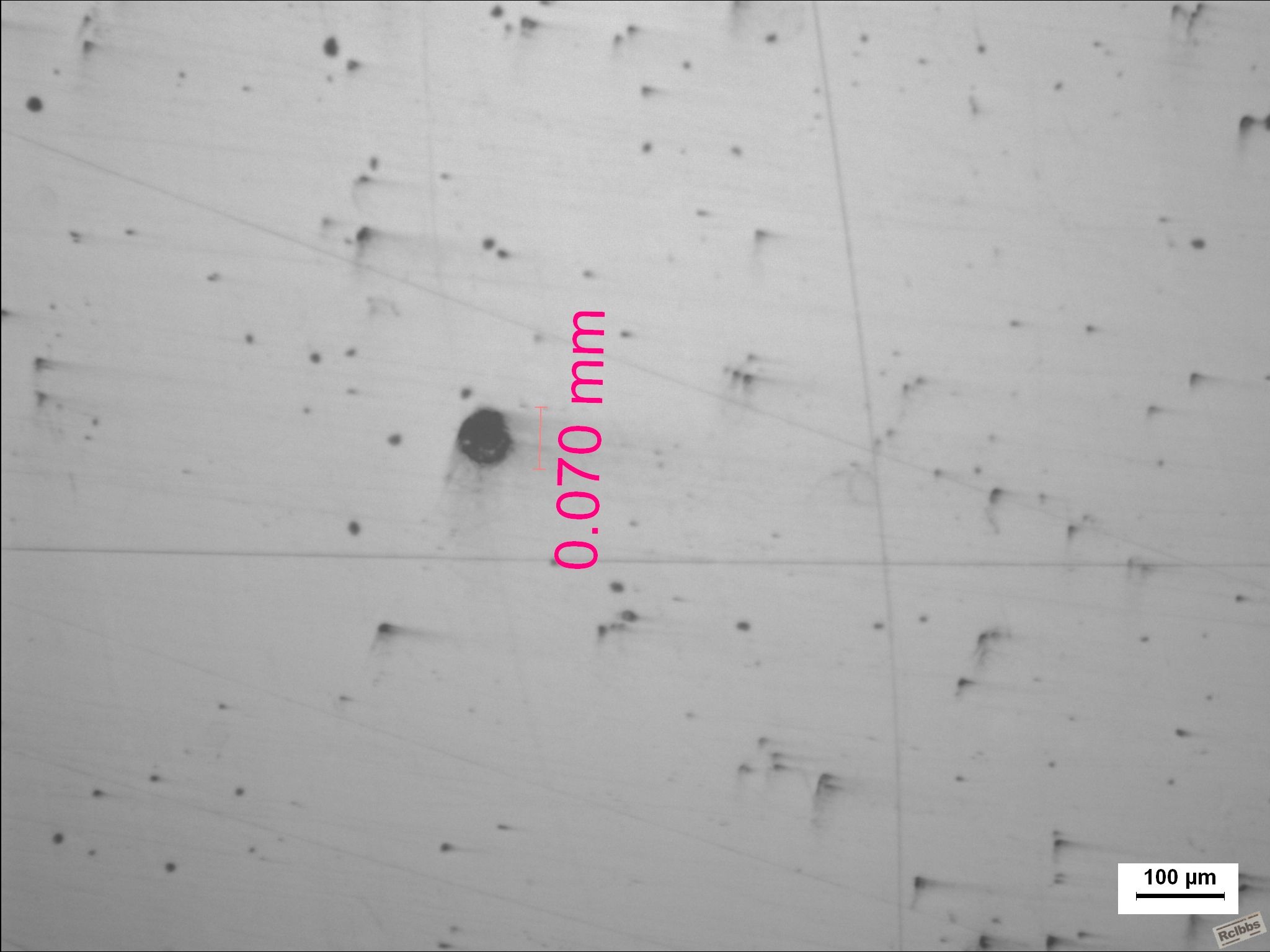

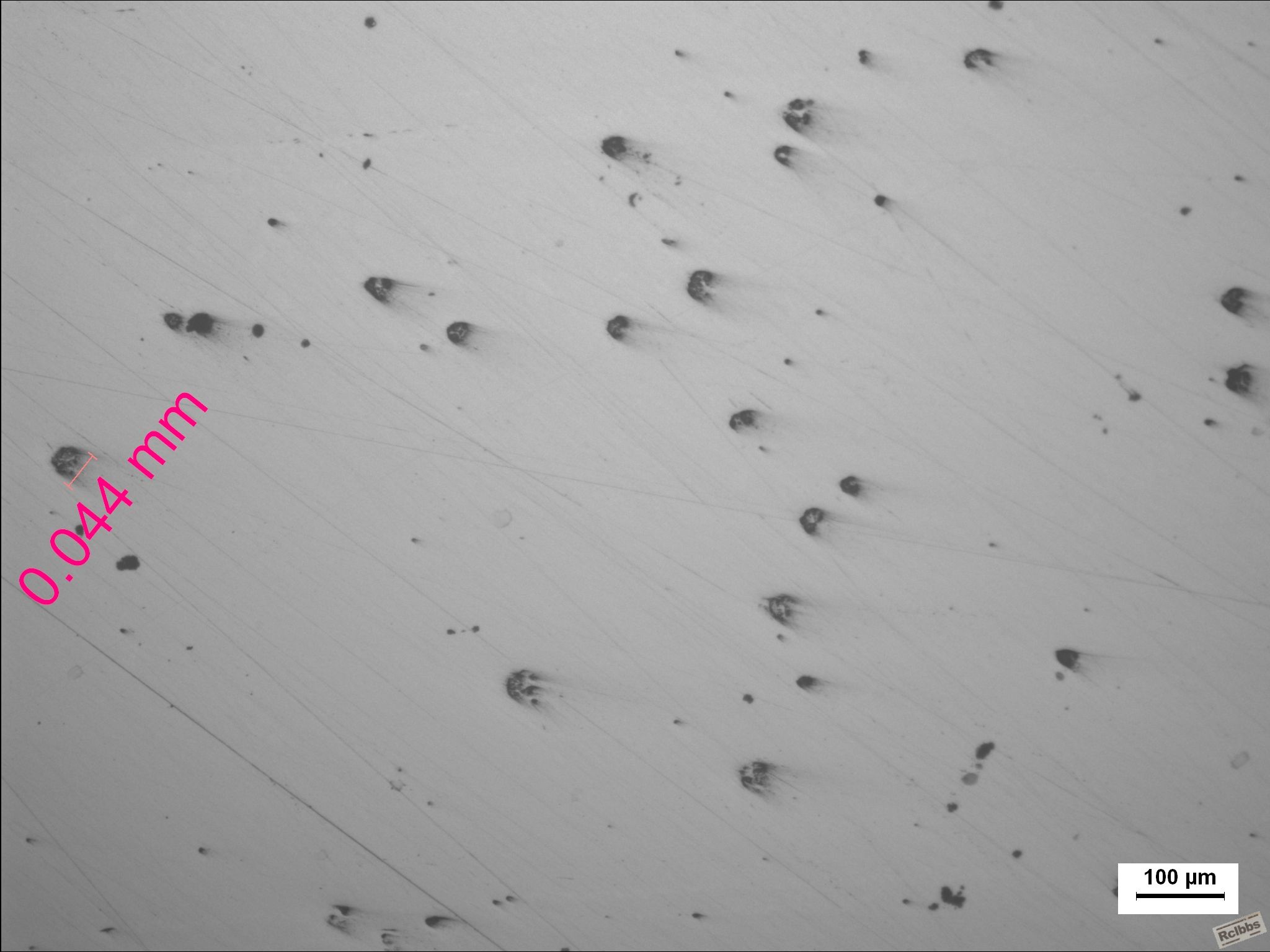

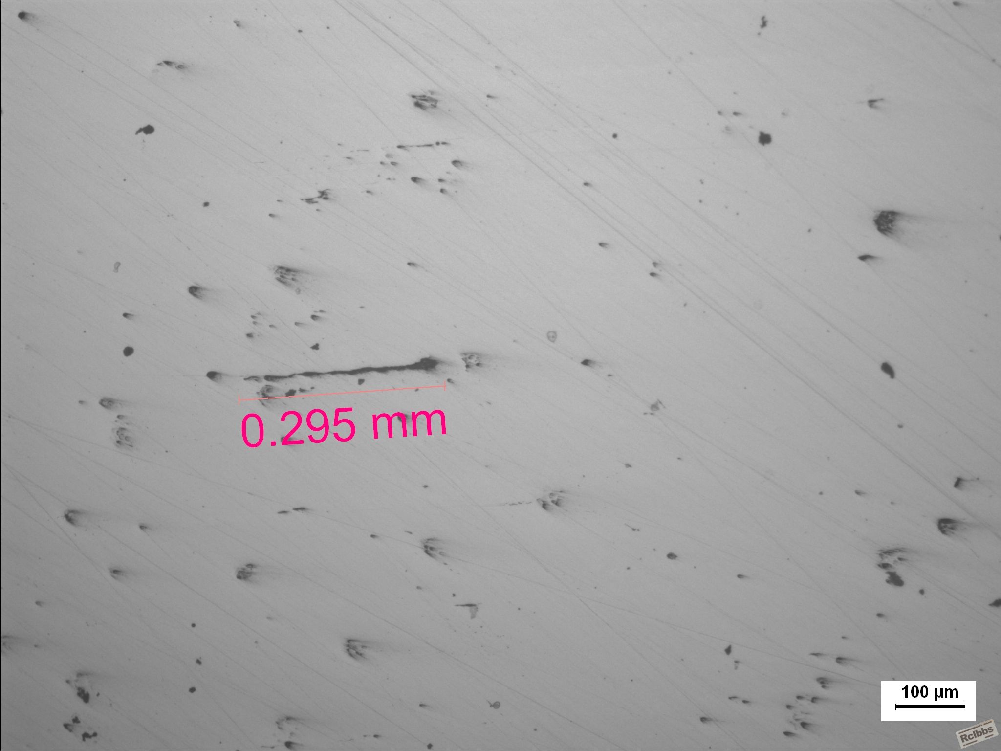

3(100未腐蚀).JPG 3(100夹渣S化物1.5级粗系).JPG 3(100XDS3级).JPG 2(100氧化物).JPG 3(100氧化物).JPG 2(100DS类2级).JPG
多传几张大家参考

发表于 2014-5-14 23:46:51 | 显示全部楼层
这种材料出现这样的组织很正常,估计320HV
发表于 2014-5-15 09:04:41 | 显示全部楼层
              制样水平有待提高
签到天数: 123 天
发表于 2014-5-15 10:50:13 | 显示全部楼层
黑色是制样问题 没有擦拭干净
发表于 2014-5-15 14:35:08 | 显示全部楼层
第一、该状态为热轧状态非平衡冷却组织,钢厂为了避嫌而采用的工艺。建议退火后看看带状如何。
第二、黑点是制样问题,抛光时间长产生的氧化物。

签到天数: 531 天
发表于 2014-5-18 08:31:06 | 显示全部楼层
黑点的尾巴都朝着一个方向延伸,估计和抛光的方向相吻合。

发表于 2014-5-19 13:41:11 | 显示全部楼层
拖尾肯定是抛光造成的,但黑色的点状物是不是抛光时间太长形成的氧化物,有机会得亲自验证一下

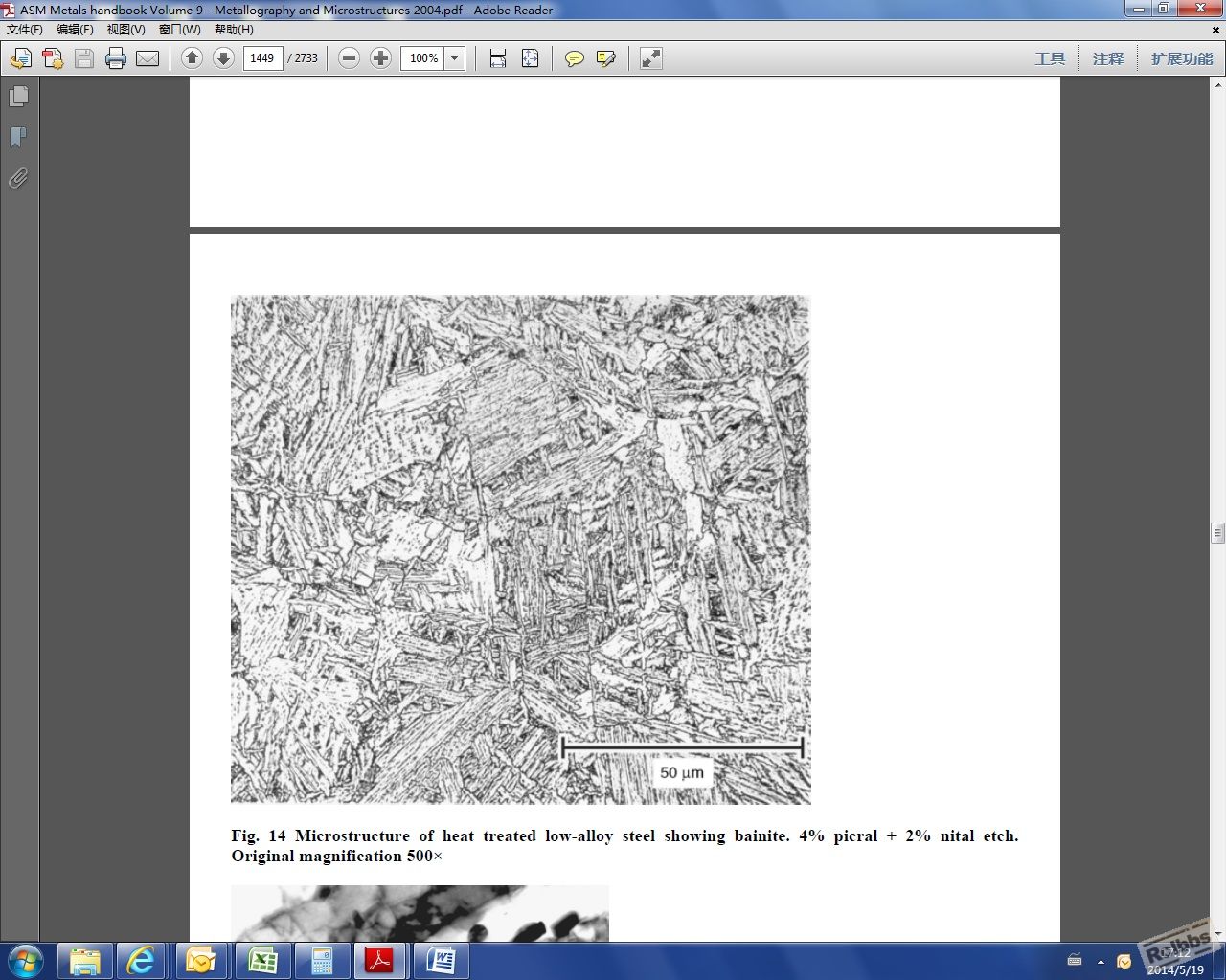

发表于 2014-5-19 17:17:20 | 显示全部楼层
控轧后的组织,自己参考一下吧。
贝氏体供你参考
贝氏体供你参考
发表于 2014-5-19 17:21:30 | 显示全部楼层
黑色可能是氧化铝颗粒
