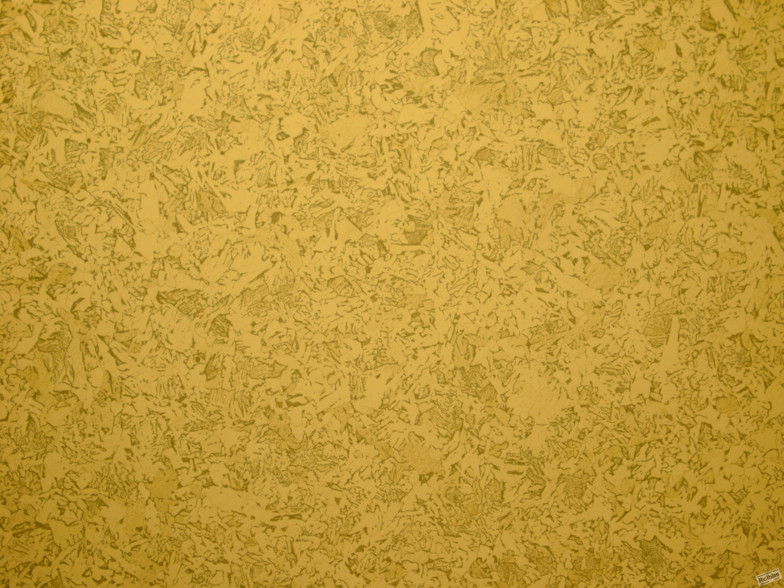

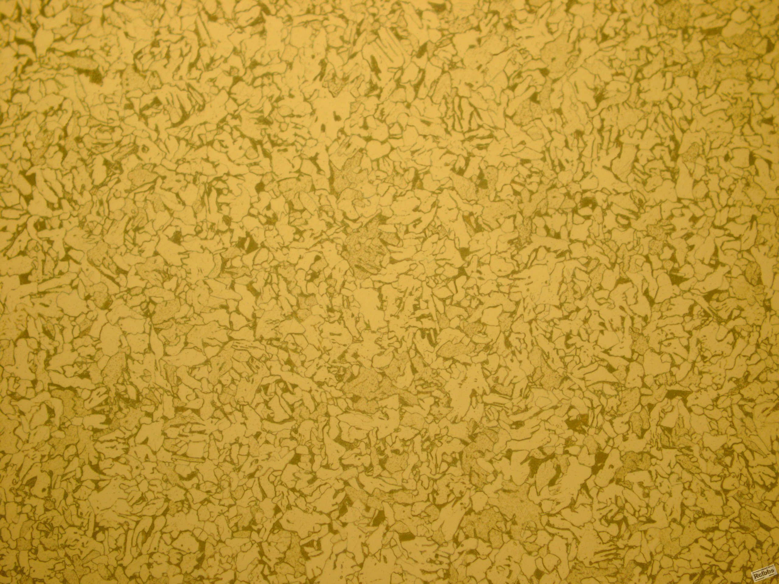

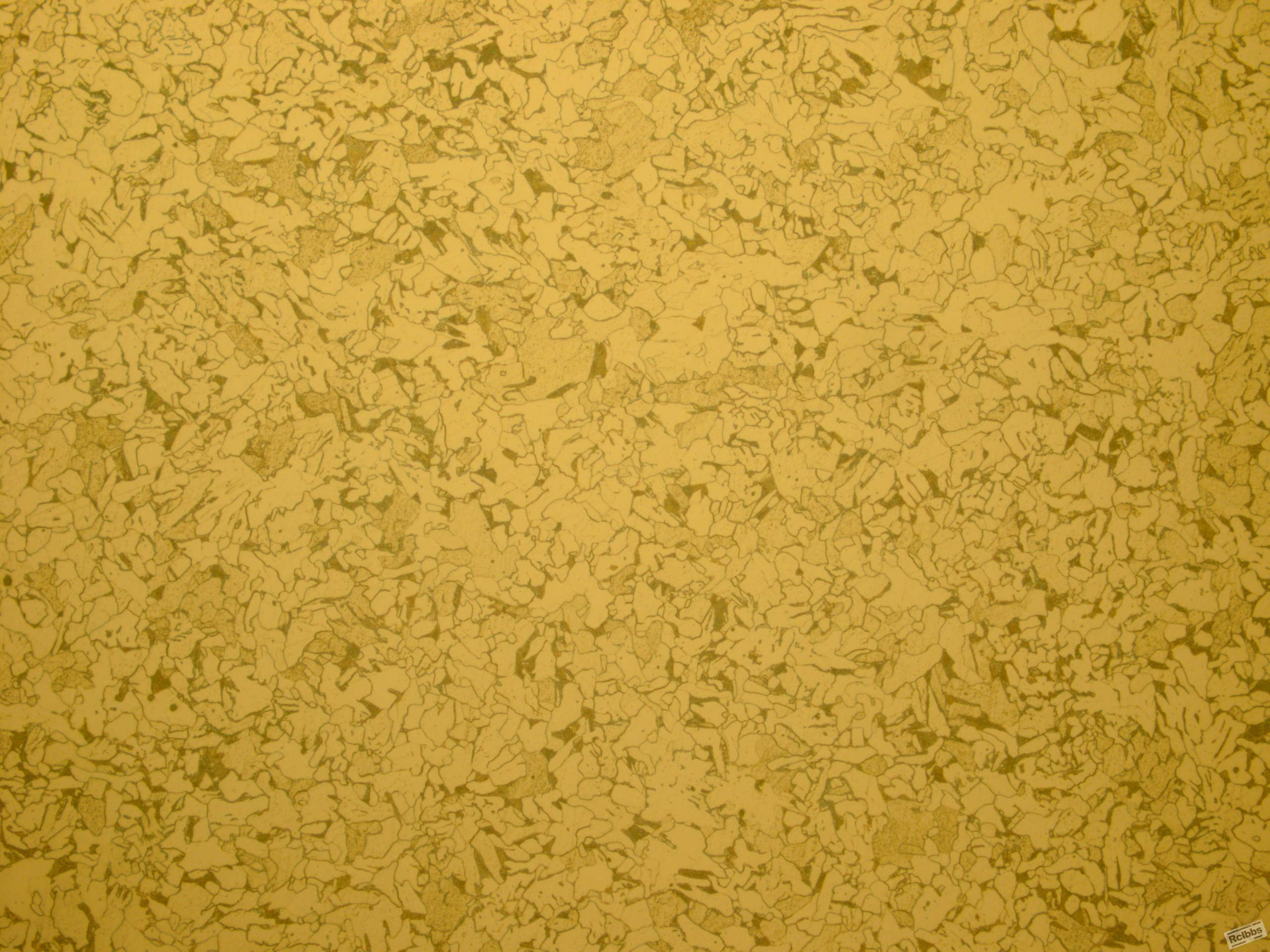

热轧带钢,Q235C ,低温冲击后冲击功偏低,观察金相组织,帮忙看下这组织影响冲击功吗?另外夹杂物级别不高。

和你发的Q345一样,冷速快了。
冲击韧性肯定没有平衡组织F+P好,建议重新正火。

组织中出现了上贝氏体,建议重新正火,

Q235这种钢虽然属于低碳钢  但也经常出现低温冲击不稳定现象  主要还是要从控制正火等热处理工艺保证组织均匀、细小
